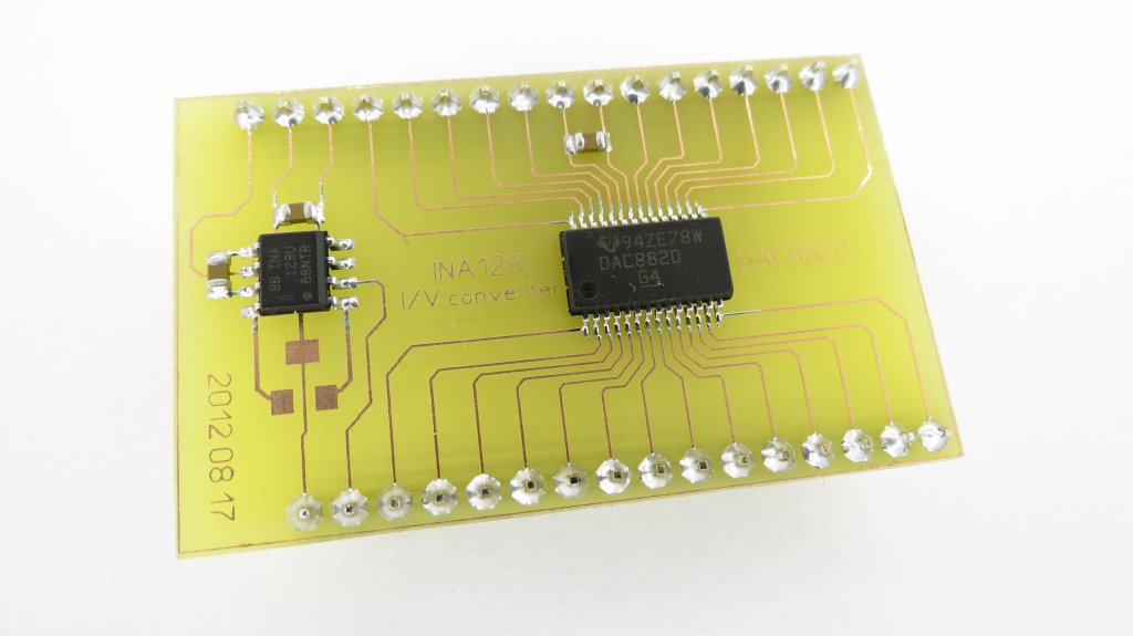

(#) zolee1209 hozzászólása Aug 17, 2012 /
Délután összedobtam ezt a kis panelkét...
A főbb alkotóelem a 16bit-es DAC, mellette pedig az I/V átalakítóhoz szükséges műveleti erősítő. Adatlap OPA277-et ajánl bele, nekem csak ilyenem volt. A három üres pad egy SMD trimmernek van meghagyva. OPA277-nél offset kompenzálási lehetőség, az INA esetében viszont egy ellenállással lehet beállítani az erősítést, így kihagytam. Próbapanelbe készült konstrukció!
szerk.:
Arról mág megfeledkeztem, hogy összetolja a képet a fórum...
-> Eredeti méret <-
(#) zenetom válasza zolee1209 hozzászólására (») Aug 17, 2012 /
A DAC lábai nem szabványos távolságban vannak?
Egyébként jól néz ki.
(#) zolee1209 válasza zenetom hozzászólására (») Aug 17, 2012 /
Beírtam a hosszú rizsát, de gondoltam nem untatom a társaságot.
A DAC lábai minden bizonnyal szabványos távolságban vannak, viszont én szabványtalanul upgradeltem egy régebbi makrót!

(#) Gránátalma válasza zolee1209 hozzászólására (») Aug 18, 2012 /
Szép munka, gratulálok!
Milyen eljárással készíted a panelt, hogy ilyen vékony vezetősáv is van?
(#) Gránátalma válasza Mybuster hozzászólására (») Aug 18, 2012 /
Nem vetted figyelembe, hogy a gyalogosoké késik az autósokéhoz képest De amúgy király a cucc!
(#) zenetom válasza Gránátalma hozzászólására (») Aug 18, 2012 /
Fotózással csinálja.

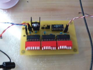

(#) solti_imre hozzászólása Aug 18, 2012 /
Osztó - 2...33554432 osztásaránnyal.
