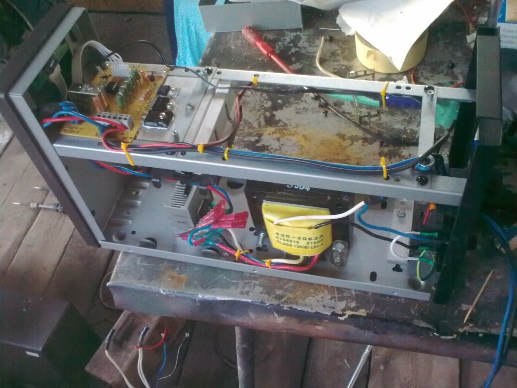

A borda így fért el, nem tudtam volna max flexel rövidebbre barmolni azt meg nem akartam. Így sem melegszik nagyon.
(#) SzAndras00 válasza gaboca323f hozzászólására (») Aug 22, 2012 /
Szia! Tessék szót fogadni a nagyobbaknak, és rendesen megoldani az érintésvédelmet! Miután nem magadnak készítetted, ezért extra felelősséged van a biztonság terén, tényleg vagy földeld le a házat, vagy alaposabban meg kell oldani a kettős szigetelést.A kapcsoló utáni rész nem kettős szigetelt, valamint ebben az esetben szerintem nem használhatod ezt a kapcsolót (fém), hanem valami műanyag kapcsolót kell alkalmazni. Különben nagyon jól néz ki a cucc! András

Miért is nem lehetne ezt a kapcsolót használni ?
(#) mex válasza CIROKL hozzászólására (») Aug 22, 2012 2 /
Az írás alapján, lehet, de vitán felül gagyi minőség!
Jártam már meg ezzel a típussal, forrasztás közben a körbeöntött láb hajlamos meglazulni, szintén a "minőségi" műgyanta miatt, amivel ki van öntve.
(#) SzAndras00 válasza CIROKL hozzászólására (») Aug 22, 2012 2 /
Mielőtt megírtam a hozzászólást, előtte kerestem egyet a fiókomban, mert nem voltam benne biztos, hogy ez 250V-os feszültségű, de az. Viszont már jártam ilyennel úgy én is mint mex kolléga,, hogy kiolvadt a belseje forrasztáskor, és örültem neki hogy nem 230V van rajta. Nem jobb a békesség? Bővebben: Link Tudom, hogy ehhez reszelni kell, de jobb.

[OFF]Nem ide tartozik , valóban létezik ebből is gagyi minőségű DE a lényegét tekintve a paraméterei alapján igenis használható amennyiben nem olvasztod ki a túlmelegítéssel a kapcsoló lábait , ez a hiba nem a kapcsolóé hanem a felhasználóé!
SzAndras00: Nem vita tárgya az iménti sorokban ott a válasz tehát aki használja az használja aki nem meg nem , és az egyén majd eldönti magának hogy neki megfelel -e vagy sem , nem kell senkit félrevezetni a bölcsességekkel ![OFF]

(#) (Felhasználó 46585) válasza fordkapcs hozzászólására (») Aug 22, 2012 /
Ezért kellene leföldelni a dobozt. Akkor elég a 4 mm-es kúszóút is és jó ez a kapcsoló. Nekem még sosem olvadt el forrasztásnál.

(#) fordkapcs válasza (Felhasználó 46585) hozzászólására (») Aug 22, 2012 1 /
Leírtam, hogy miért nem jó, de eltünt.... Nem igazán értem miért. Abban a formában, ahogy gaboca323f készülékében van veszélyes,... a többit nem írom le újra korábban már megindolkoltam, megtehetném részletesebben is, de azthiszem felesleges lenne strapálni magam, felőlem aztán mikrokapcsoló is lehet benne, nem az én problémám.
Amúgy egy erősítőről van szó, a földelés gondot okozhat a hangrendszerben (földhurok és társai), tehát nem véletlen, hogy gyárilag "jobban szeretik" a kettős szigetelést, meg talán biztonságosabb is.
Szóval a földelés helyett inkább biztonságosra kellene megcsinálni szerintem.
(#) fordkapcs válasza gaboca323f hozzászólására (») Aug 22, 2012 /
Az érintésvédelmi vizsgálatot nem azért írtam, hogy azon megfeleljen. Azért említettem, mert az arra szolgál elvileg, hogy eldönthessük, egzakt módszerekkel és nem szubjektíven, hogy az adott készülék biztonságos-e.
Tehát arra akartam célozni, hogy így nem igazán biztonságos. Az indokaid nem állnak meg, mert az hogy mire készült, és más valaki hogyan fogja használni, az nem feltétlenül rajtad múlik, és változhat is az idők során.

Vitát lezárva:
Gaboca323f által alkalmazott kapcsoló alkalmas a célra. Viszont, az épített berendezést (lévén, hogy fém burkolata van, illetve, hálózati feszültségről üzemel, mely nem kettős szigeteléssel van táplálva) kötelező védővezetékes (régi nevén földeléses) csatlakozással szelelni!
Pro és kontra vitákat ne itt folytassátok, van annak is (elég elhagyatott) topikja: Érintésvédelem

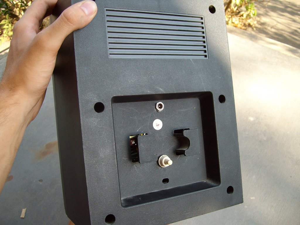

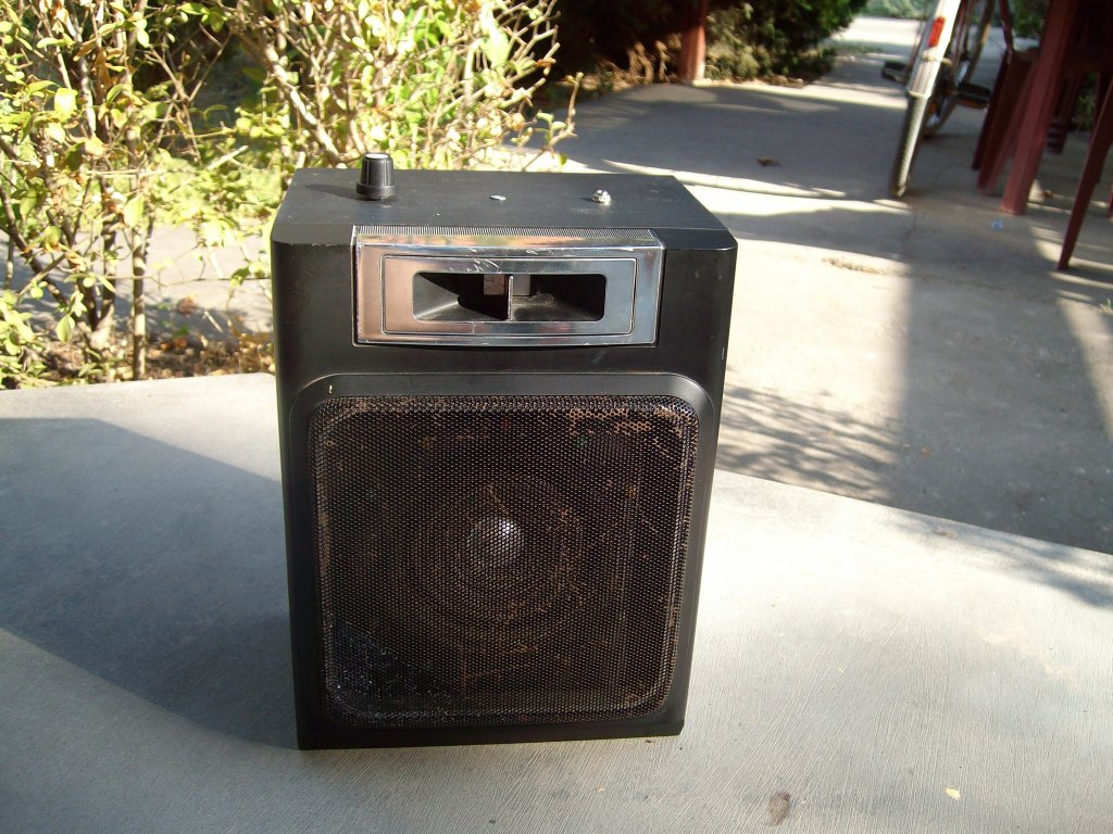

Kicsit későn, a nyári sátrazások, kirándulások szezonjának a végén készültem el ezzel a hordozható beépített erősítős hangdobozzal. Az egész készülék használt, ill. bontott alkatrészekből épült fel, a két csatlakozót és a potméter gombját leszámítva. A hangdoboz egy régi lemezjátszós rádió-magnóé volt eredetileg, a végfokozatot pedig egy régi, keleti sávos Videoton autórádióból szereltem ki. TBA810-re épül, kb. 6 wattot tudhat, 12 volt tápfeszültséggel - ennyi teljesítmény a hangszóró miatt is elegendő. Egyelőre tápegységről jár, de pár napon belül érkezik hozzá egy 12V 7Ah-s zselés akku, amivel tényleg hordozhatóvá válik majd. Amint látszik a képeken, a hangszórórács elég kopottasan néz ki, ezt még lefestem a napokban, a belsejéről akkor tudok képeket feltenni majd.

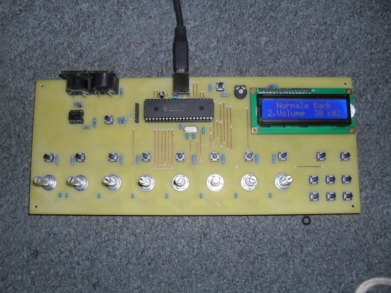

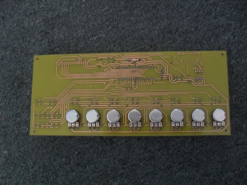

(#) lajos1969 hozzászólása Aug 24, 2012 /
Alakulgat a Benjamin féle midi controller!

(#) lajos1969 hozzászólása Aug 25, 2012 /
Már működik!!
