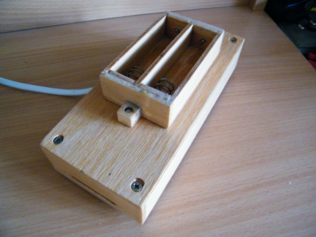

Lassan, de biztosan elkészült a dupla Li-ion akkutöltőm. Igen egyszerű kis szerkezet, de jól végzi a dolgát. A töltőáramkört magát nem én készítettem, hanem előregyártott panelként szereztem be, a tápegységeket és a dobozlást körítettem hozzá.
2db Li-ion cellát tud külön-külön tölteni, vagy, 2db soros cellát, de azokat is külön-külön töltve (nem kell szétszedni, csak a 'közös' pontot kivezetni).

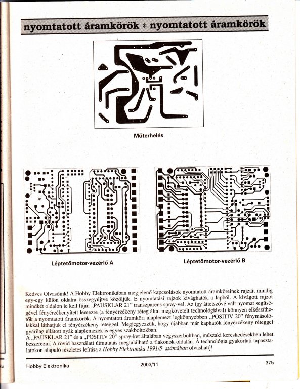

(#) satlokk hozzászólása Aug 29, 2012 /
Elkészült az elektronikus műterhelésem,érdemes megcsinálni nem bonyolult és szépen müködik,igaz a doboz még hagy kiváni valót maga után.Leírása a Hobbielektronika ujság 2003/11-s számában található.

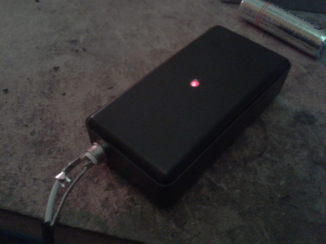

(#) Pulyka hozzászólása Aug 29, 2012 /
És igeeennn..
Kééész vagyok vele.
Ez a cella képes feltölteni teljesen az én samsung galaxy ace telefonomat teljesen lemerült állapotról 100%-ig.
1350mA-es eredeti akkuval(ez a telefon akkuja.)
A hengeres kék, li-ion cella 2200mA-es, vadi új, és kicsit ez csalóka, mert nem ennyit tud leadni valójában, ahhoz, hogy a konverter 3,7V-ból 5V-ot állítson elő, az plussz 150-200mA, 5V, 400mA kimenő teljesítmény melett.
Van benne egy víztiszta, hidegfehér, szuperfényes 5mm-es LED, amit nand kapukkal, CD4011-es segítségével két fémfelület kézzel való érintésével tudok vezérelni,(zseblámpához eléggé méltó, jó fénye van, valami egyedit akartam, a mikrókapcsoló pedig nem az , 73fokos hőbiztosíték(kisebbet nem találtam, pedig elég lenne 50fok körüli, és a mostani 10A-es helyett 3A-es), egy 3A-es smd biztosíték, továbbá tartalmaz egy Li-ion töltő egységet MCP 73831-el, egy zeneres, Ledes feszültségfigyelőt(ami jelez, ha az akku túlságosan lemerül, és kevés van az energiából), egy olyan egységet, ami 3,1V-nál megszakítja a teljes kimenetet, és a töltőfesz ráadásáig nem is kapcsolja azt vissza(RS tárolós megoldás, köszönet érte Bundyland-nak, és _vl_-nek a DC-DC konveter topicból), és persze magát a step up convertert, MCP1651-el.
Üdv.Tomi
Készül majd a cikk is.
