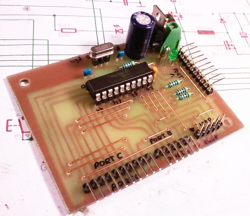

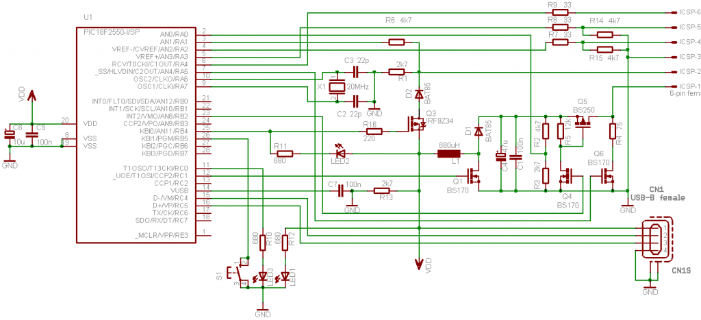

Bővebben: Link A képen 100 nf van
(#) Johnny0004 válasza havranarpi hozzászólására (») Jan 11, 2013 /
Ja, de a rajzon 330, és amúgy 470nF a javasolt! Szerintem kapcs. rajzról kell építeni, nem netes fényképről.

(#) Hp41C válasza kistee hozzászólására (») Jan 11, 2013 /
Nem ünneprontásként, de megjegyezném:
Az USB csatlakozó melletti kondenzátornak 470 nF -nak kellene lennie. Működik 330 nF .. 1µF értékkel is. Hiába van egy rajzon vagy fényképen 100 nF, ha az adatlap másként rendelkezik. Ha nem tartjuk be a gyári előírásokat, olyan bizonytalan lesz az áramkör, mint a sokat szidott JDM... Ezekívül a tápszűrő fóliakondenzátorokat cseréld ki 100nF kerámia kondenzátorokra.

(#) kistee válasza Johnny0004 hozzászólására (») Jan 11, 2013 /
Szia,
Működik, igen. Én a mellékletben látható rajzról dolgoztam, azon 100nF van... De ezen ne múljon: kicserélem, ha attól üzembiztosabb lesz.

(#) Johnny0004 válasza kistee hozzászólására (») Jan 11, 2013 /
Akkor jó, én ebből 100nF-os rajzot még nem láttam, de akkor valaki gyártott ilyet is.
A sokat emlegetett G-S ellenállásokat beleraktad?
(#) kistee válasza Hp41C hozzászólására (») Jan 11, 2013 /
Rendben, kicserélem őket. A szabál, az szabál.
(#) nagy hoho válasza kistee hozzászólására (») Jan 11, 2013 /
Így jobban nézne ki. Egyébként igényes kivitelezés.

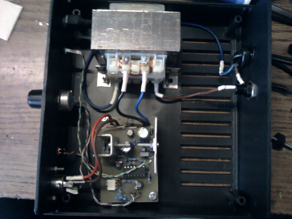

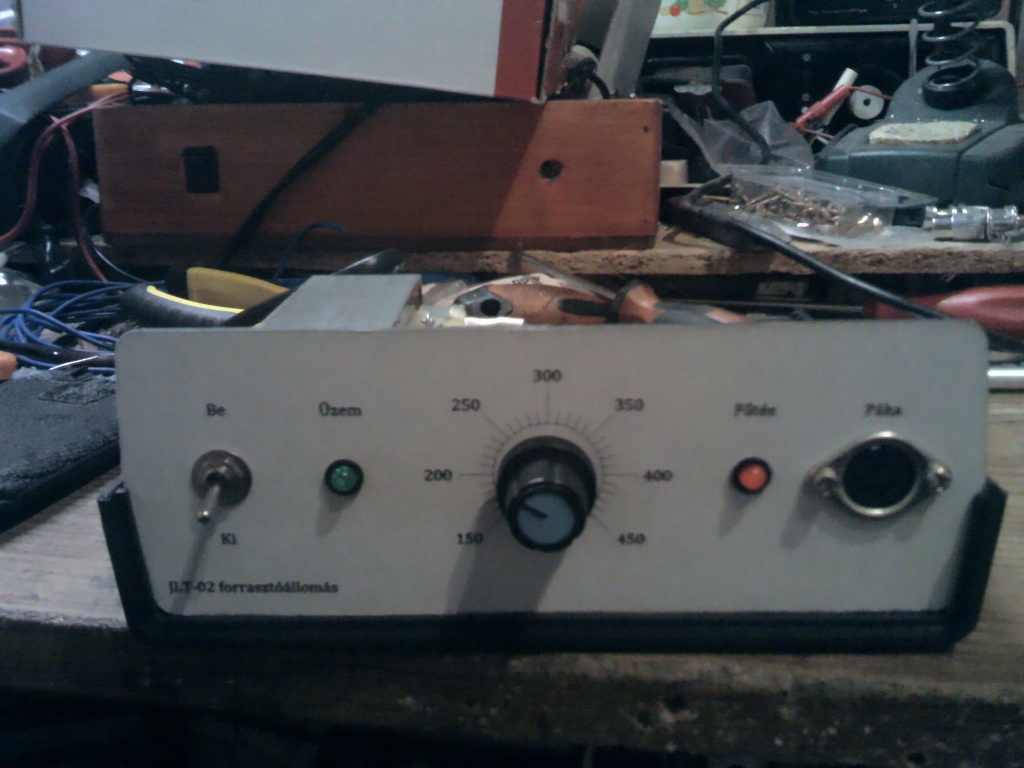

(#) mark.budai hozzászólása Jan 12, 2013 /

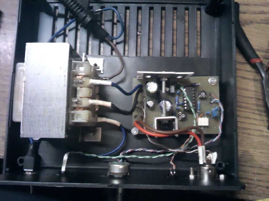

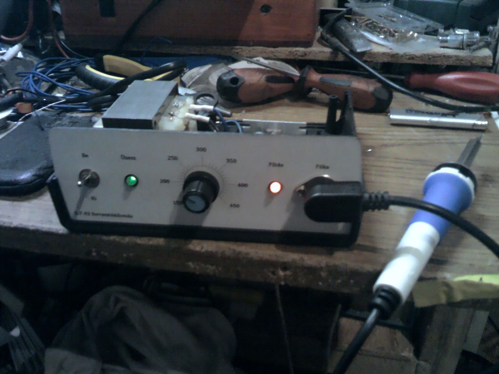

Sziasztok! Nem nagyon szoktam feltenni, amit építek, de ez talán megérdemli. A panel régóta kész volt és a trafó is. Most rendeltem a Hestoreból, és jött egy doboz is, amiben helyet kapott az egész. Még egy öntapadós fólia jön az előlapra.
Elnézést a telefonos képekért, de talán nem olyan rosszak. A fényképezőben persze mindig akkor merülnek le az akksik, amikor kellene.
(#) dudassandor1 válasza mark.budai hozzászólására (») Jan 12, 2013 /
Gratulálok, jól néz ki! Az előlap is jól sikerült (bár én a poti alá tettem volna egy Celsius jelet )

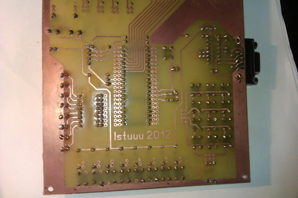

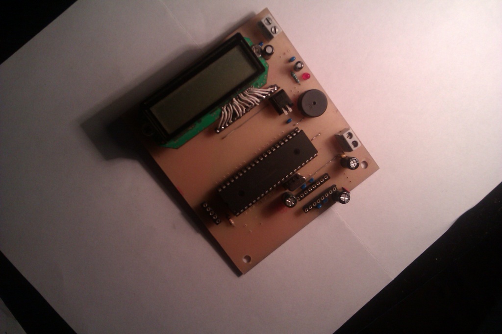

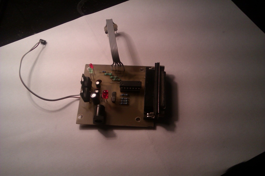

Sziasztok! Én is elmerültem kicsit a picek világába! Készítettem egy kisérleti panelt,illetve egy párhuzamos Oshon féle programozót s egy robot vezérlő panelt is.A robot váza is szinte kész azt majd egyben mutatom meg.Bocs a telefonos képminőségért.
(#) dudassandor1 válasza Istuuu hozzászólására (») Jan 13, 2013 /
Tetszetős a munkád! Elismerésem hozzá! (a nagy üres felületeken én otthagytam volna a rézfóliát)
(#) Istuuu válasza dudassandor1 hozzászólására (») Jan 13, 2013 /
Köszönöm! Igen gazdaságosabb lett volna a maratás is, de valamiért így jobban tetszett.

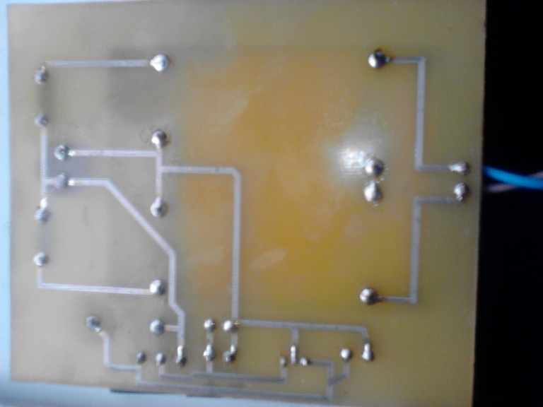

Nem egy nagy szám amit most építettem, de ez az első NYÁK az elkészült NYÁK laminálóval és az első NYÁK tervem számítógéppel készítve (eddig kézzel rajzolgattam vagy kész tervet utánépítettem).

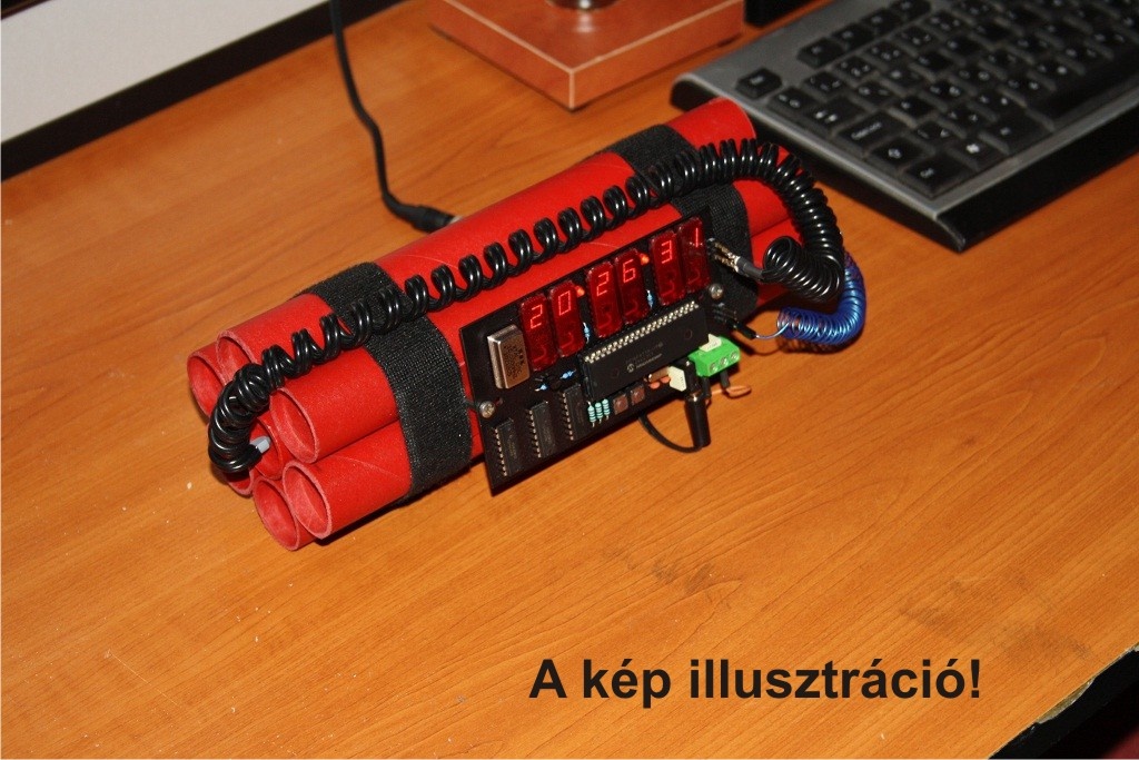

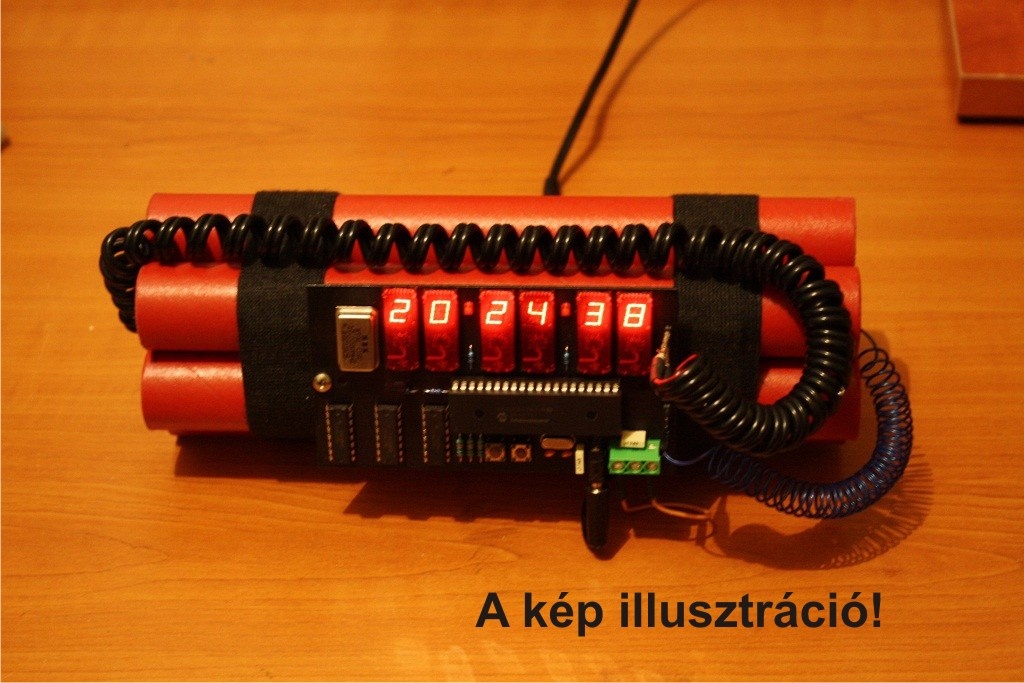

(#) Zoli_bácsi hozzászólása Jan 13, 2013 /

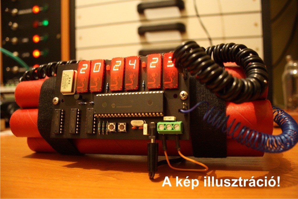

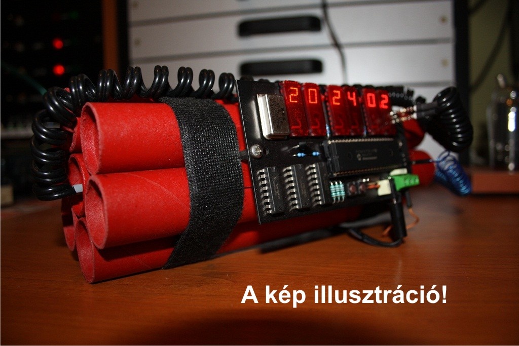

Elkészült a vekkerem!
A hozzászólás módosítva: Jan 13, 2013
(#) mate_x válasza Zoli_bácsi hozzászólására (») Jan 13, 2013 /
Nagyon jól néz ki, gratulálok! Csak arra vigyázz, hogy fel ne robbanjon
(#) TAKLACO válasza Zoli_bácsi hozzászólására (») Jan 13, 2013 /
Gratulallok az otletes kivitelezeshez , hianyolom a az orabol a kek es piros kabelt. Mellyiket is kell elvagni...?!
(#) janikukac válasza Zoli_bácsi hozzászólására (») Jan 13, 2013 /
Szép!
Ilyet mi is csináltunk már H2opok-al, és nekem azóta is ketyeg..
(#) Action2K válasza Zoli_bácsi hozzászólására (») Jan 13, 2013 /
Ha repcsivel mész nyaralni, nehogy magaddal vidd. Tetszik a TIL-es kivitel. Is, meg az egész egyben.
(#) bankimajki válasza Zoli_bácsi hozzászólására (») Jan 13, 2013 /
Ez baromi jó. Majdnem übereli a nixie csöves kiviteleket. Vegyíteni kellene.
Ui:vékony vízvezeték cső alkalmasabb lett volna, azt is be lehet festeni, és tartósabb!
(#) Zoli_bácsi válasza janikukac hozzászólására (») Jan 13, 2013 /
Köszönöm nektek!
Ez festett papírcső (alufóla tekercs), parafadugóval a végükön. Az óra modul meg 16F877A-val készült. A kijelző TIL-308.
(#) _vl_ válasza Zoli_bácsi hozzászólására (») Jan 13, 2013 /
Vicces, de ESD szempontból necces a dolog, ha nem burkolod be
(#) Zoli_bácsi válasza _vl_ hozzászólására (») Jan 13, 2013 /
Kapcsolóüzemű a tápellátás, ezért azt tapasztalom, hogy elég jó a zavarvédettsége.
Nem a zavarvédettségről van szó, hanem az elektromos kisülésről. Feltöltődsz, hozzáérsz, IC kuka.
Erre gondolsz, értem. Hát igen. Bízom benne, hogy tudok majd vigyázni rá.
En megfelelo uvegcsobe helyeznem hogy ne porosodjon.

(#) mark.budai válasza dudassandor1 hozzászólására (») Jan 13, 2013 /
Köszönöm! Kíváncsi voltam, észreveszi-e valaki. Elfelejtettem odatenni, mert csak gyorsan megrajzoltam az előlapot, és már nyomtattam is. Akkor vettem észre, hogy hiányzik, amikor már rajt volt minden az előlapon.
Köszi Köbzoli!
