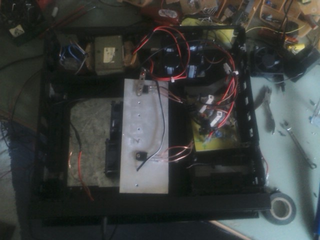

(#) vipera1997 hozzászólása Nov 11, 2012 /

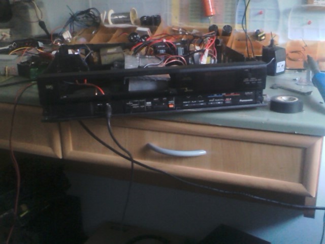

Hello!Ma lettem kész ezzel a végfokkal.1X100W-lett.Doboz hiányába beleraktam egy régi videó dobozába.Sajnos az elején van egy nagy lyuk de oda ki kitalálok még valamit.

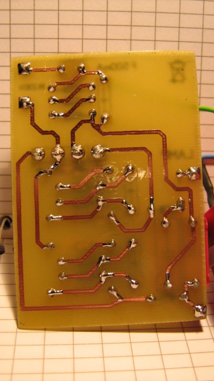

(#) StefuPeti hozzászólása Nov 11, 2012 /
Sziasztok. Ma lettem készen a harmadik lötstop-os panelommal. Ez már megérett arra a szintre, hogy felrakjam ide az oldalra. Üdv: stefupeti
A hozzászólás módosítva: Nov 11, 2012
(#) vicsys válasza StefuPeti hozzászólására (») Nov 11, 2012 /
Alakul. Egész szép egyenletes lett!

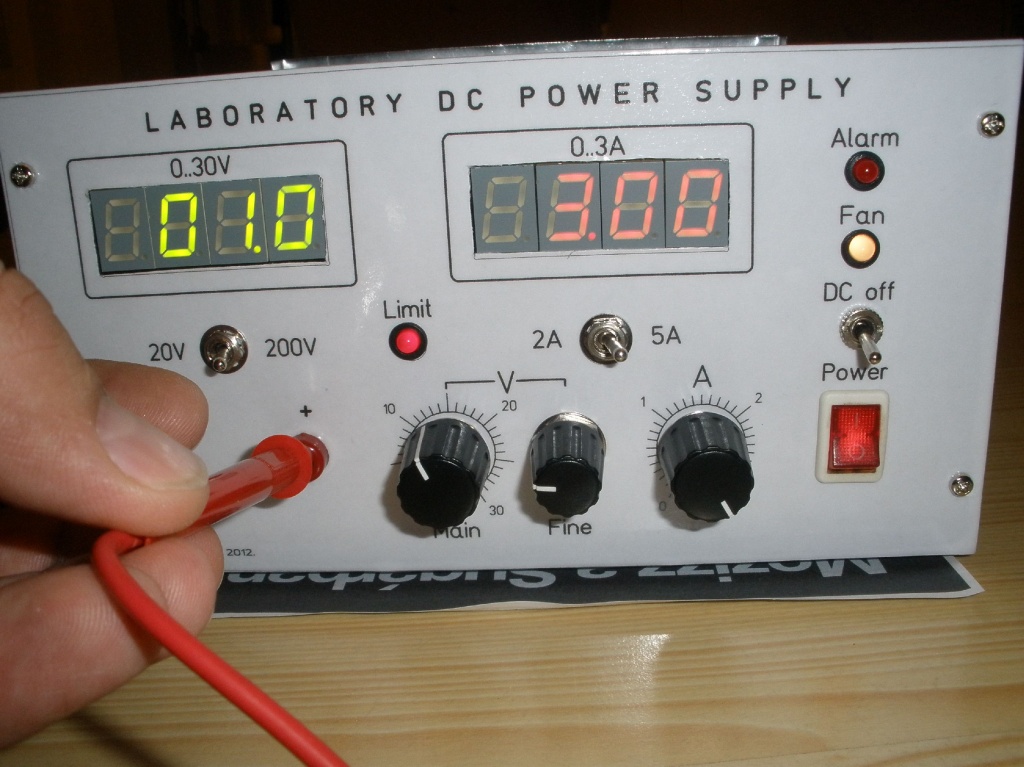

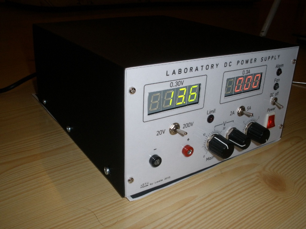

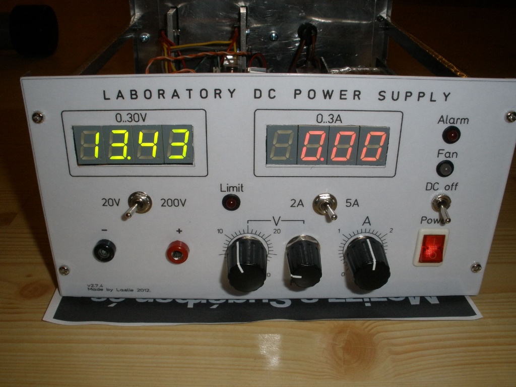

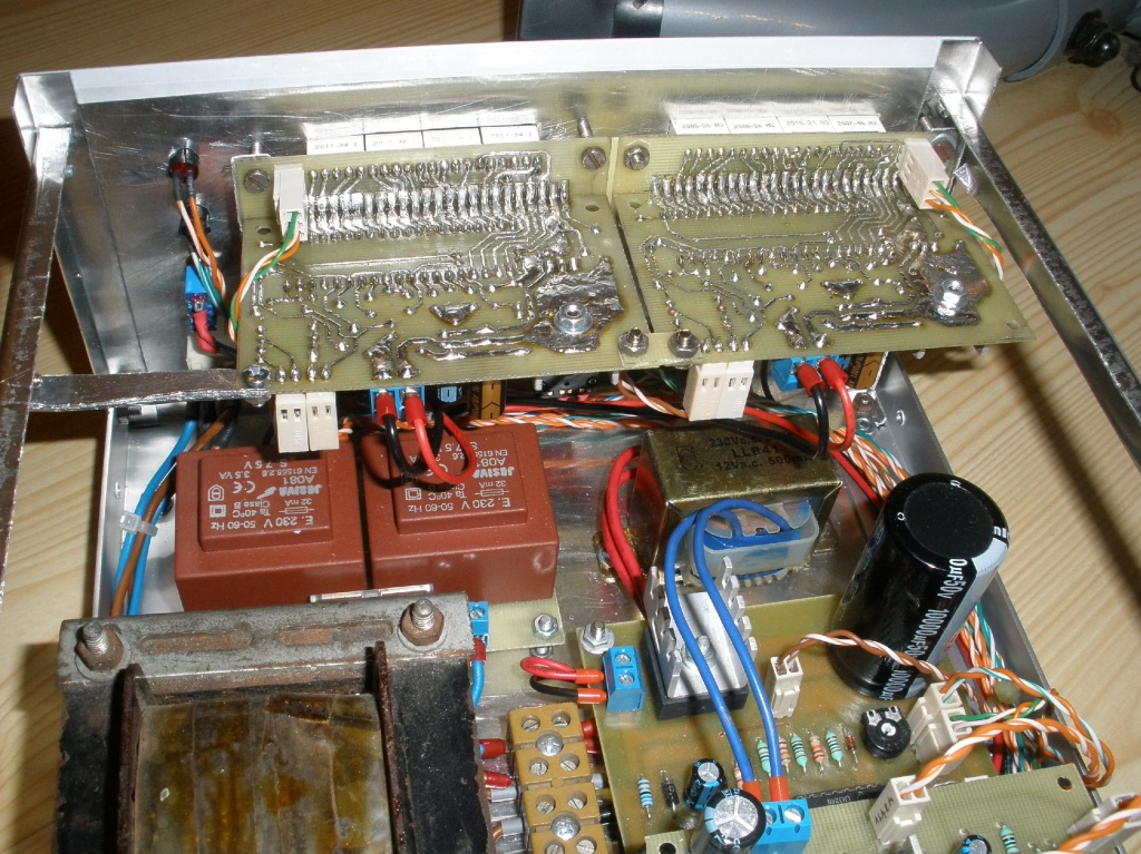

(#) Laslie hozzászólása Nov 11, 2012 /

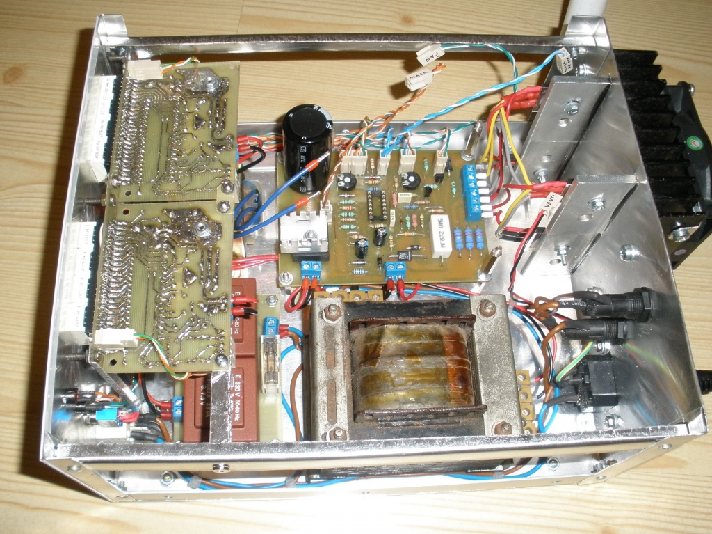

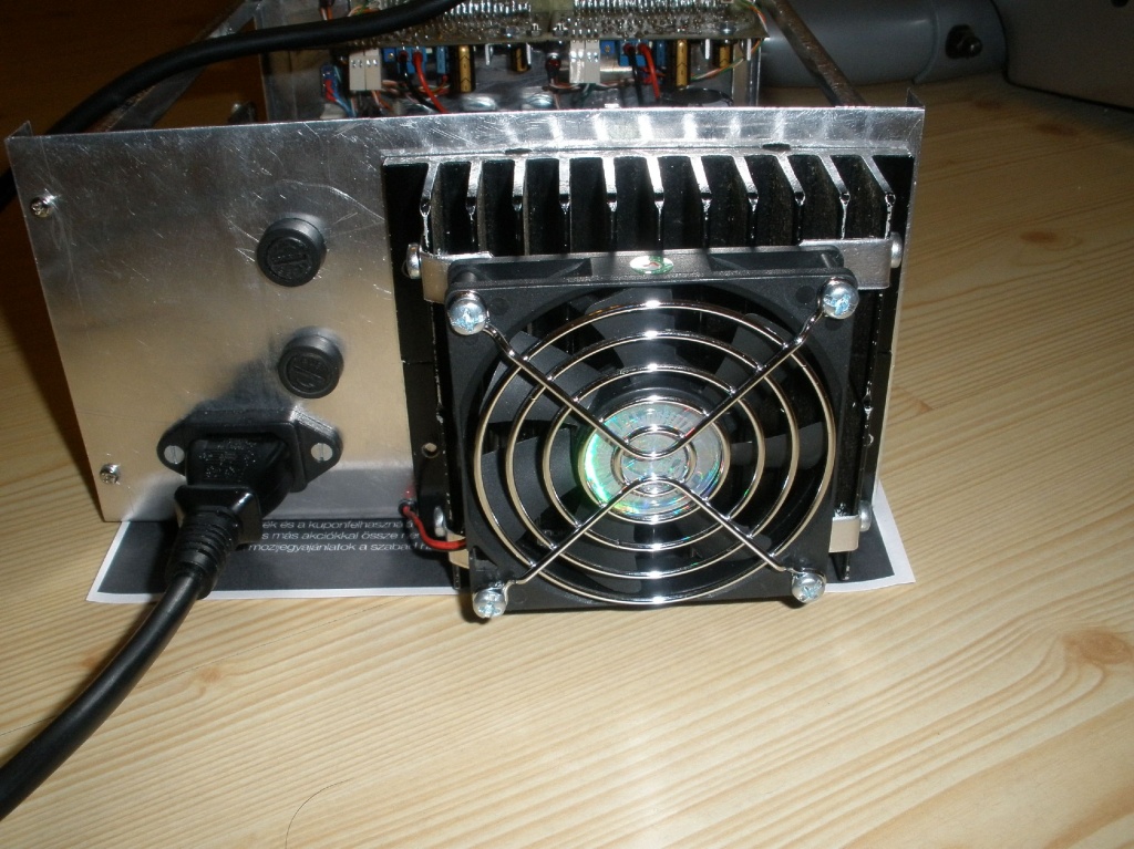

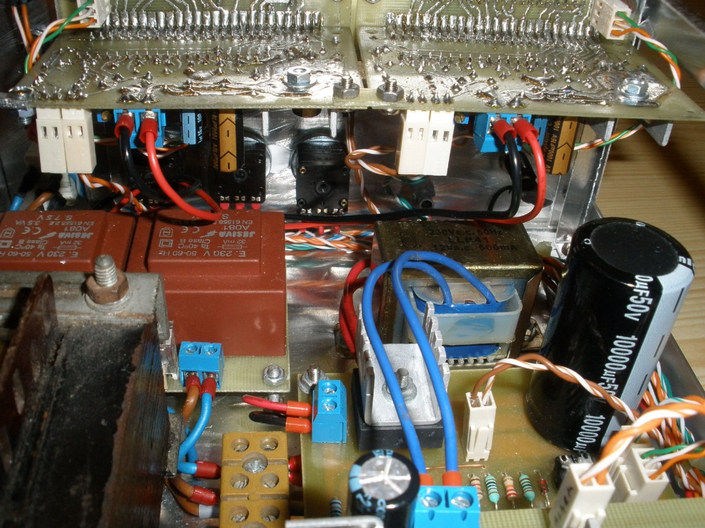

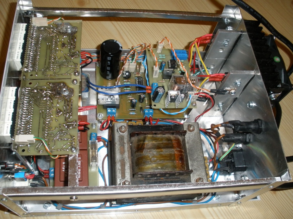

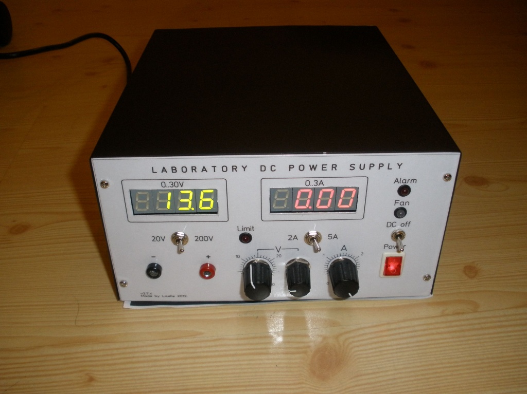

Elkészültem a labortápommal.
Alkotó féle 2.7.4-es verzió, Alkotó féle panelműszerekkel, proli007 NTC-FAN6-al és finom szabályzóval kiegészítve. Köszönet mindenkinek a kapcsolásokért. Külön köszönet Zoli-bácsi-nak az élesztés leírásért.
Elsőre nem indult, de mint kiderült azért mert az LM324 hibás volt. Kicseréltem egy másikra, így már elsőre indult. Minden működik rajta, az áramkorlát, a DC-off. Az NTC-FAN6 is remekül teszi a dolgát.
A teljesítmény tranzisztoroknak a fiókban találtam BD245-öket. A fő trafó, a hűtőbordák, a venti is a fiókból valók. A doboz 0.7-es alu lemezből készült.
Az előlap nem sikerült a legjobbra, de most már így marad. Majd a következő projektnél jobb lesz.
Még néhány kép róla:
(#) StefuPeti válasza Laslie hozzászólására (») Nov 11, 2012 /
Szia. Nagyon szép lett. Mi a baj az előlappal?
(#) satlokk válasza Laslie hozzászólására (») Nov 11, 2012 /
Ha nekem így sikerülnének az előlapok akkor én lennék a király!....

(#) Laslie válasza StefuPeti hozzászólására (») Nov 12, 2012 /
A kijelző körüli kivágás, és a rajzolattal van bajom.
