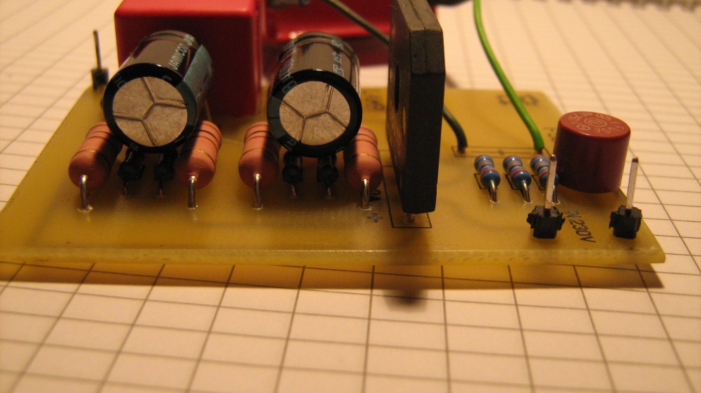

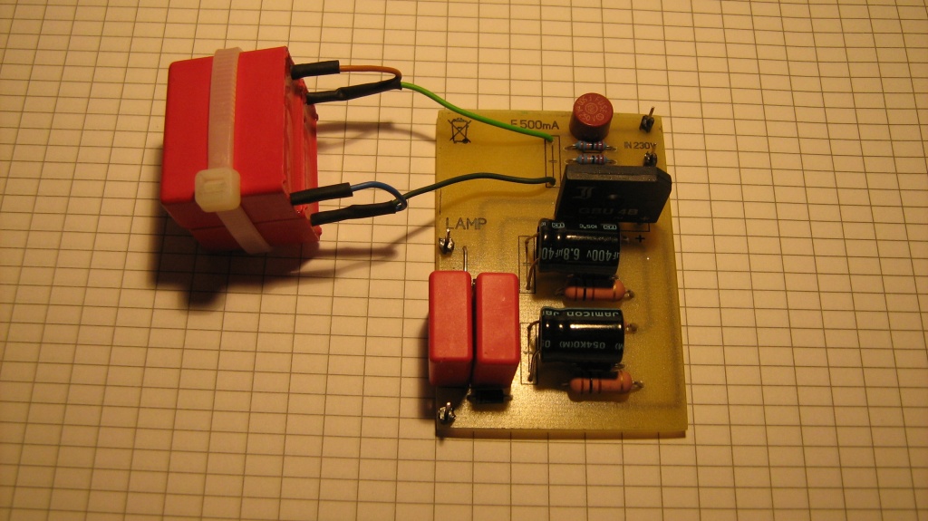

(#) havranarpi hozzászólása Nov 10, 2012 /
Ma elkészültem ezzel az aprósággal.
Célja a rossz fénycsövek használatra bírása.
Sajna akváriumomban a drága fénycső meghalt és kellett valami ami pótolja ,de túl sokba került egy új cső.A kapcsolás a rossz fénycsövet is működtetni tudja ,mert csak 2 lábát használja.A fényerő kb 80%-ra esik de nincs vibrálás és örök élet.

(#) yello válasza havranarpi hozzászólására (») Nov 11, 2012 /
Hali.
Ez tetszetős, szép munka, bár az a 2 kondi az én szememet böki, szándékosan lett ilyen vagy adott volt a nyák?
Ettől független engem érdekel a dolog mert hasonló cipőben járok, tudsz valami bővebb infót róla szolgáltatni?
Üdv Gábor.
(#) vicsys válasza havranarpi hozzászólására (») Nov 11, 2012 /
Jó kis áramkör, tettszik! Csupán 2 dolog ami "böki" a szemem:
Sokszor leírtam már, hogy először be kell szerezni az alkatrészeket és utána kell panelt tervezni, elkerülve az ilyen lógó alkatrész megoldásokat. A másik a bekötési pontok. Nem tartom szerencsésnek a 230V-os részek csatlakoztatását, ilyen forrcsúcsokkal. Sokkal szebb és biztonságosabb lenne a nyákba forrasztható csavaros sorkapocs. (És a ráadás: Minden panelra célszerű rögzítési pontokat tervezni, hogy esztétikusan és precízen lehessen beszerelni a helyére.) Csatolok egy képet, ami tartalmazza ezeket a kritériumokat.
(#) eyess válasza havranarpi hozzászólására (») Nov 11, 2012 /
Az említett áramkör nem valószínű , hogy életképes .Ugyanis azt írod csak két láb kell a fénycsőnek , és világít ez nem teljesen igaz.
Na szóval normális esetben, ha veszünk egy fénycső rudat annak a két végében lévő nevezzük izzó szálakat tápláljuk energiával , ekkor a benne lévő gáz az elektromosságtól ívet húz , és lám lesz világosság .
De ha , csak az egyik vége van megtáplálva ez a folyamat nem tud beindulni.Ja és én is elég nagy szerelési hibának tartom amit Vicsys társunk leírt, de én még annyival egészíteném ki , hogy sosem szabad elektrolit kondenzátorokat ellenállások fölé hajlítani az élettartamuk negyedlére fog csökkenni .Ellenállás melegszik kondi kiszárad.

(#) havranarpi válasza vicsys hozzászólására (») Nov 11, 2012 /
Köszönöm a segítő válaszokat.
A kondi lelógása tényleg nem volt tervezve de addig csiszolgattam a nyákot míg túl sok lett.
A Paneltüske is lecserélésre fog kerülni csak ideiglenesen került bele. Addig amíg kipróbálom.
A távtartó beszerelését én is preferálom teszek is bele.
És igen a kapcsolás működőképes.
Csak a 2,2 µF-os kondi méretét kell növelni és így tud nagyobb teljesítményű csöveket is világításra bírni.
