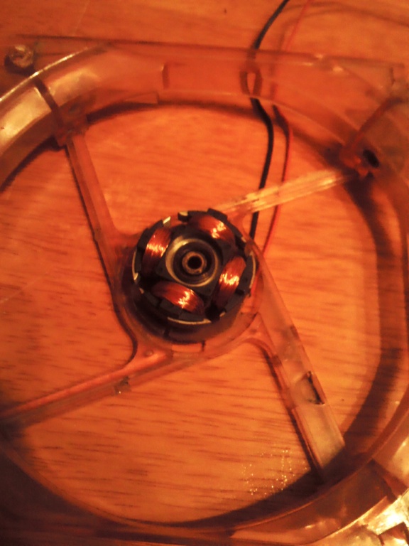

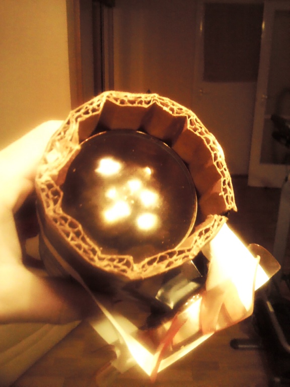

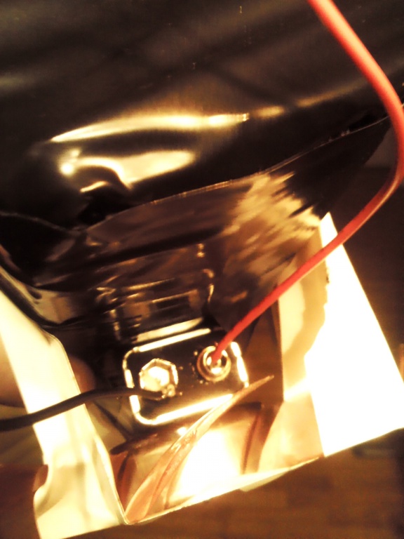

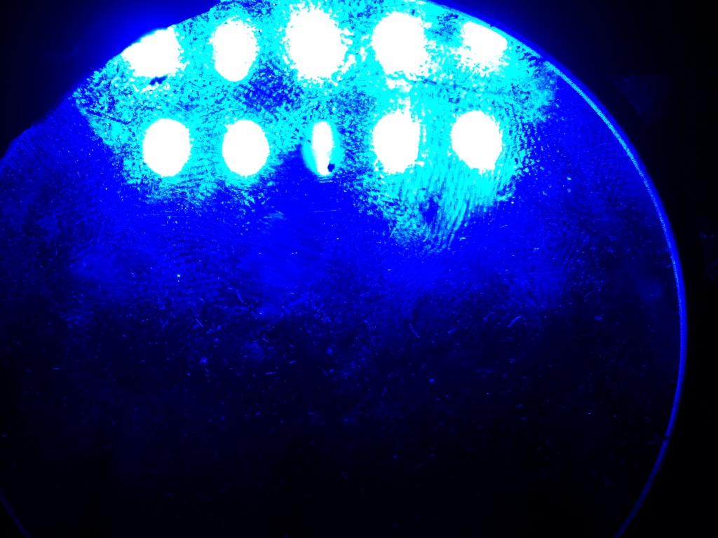

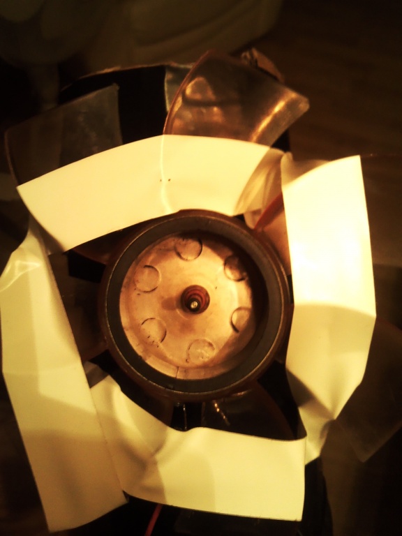

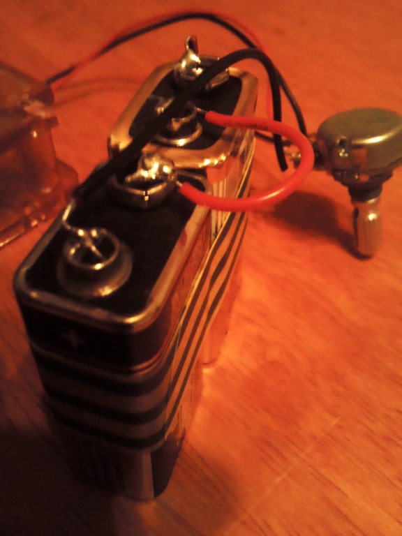

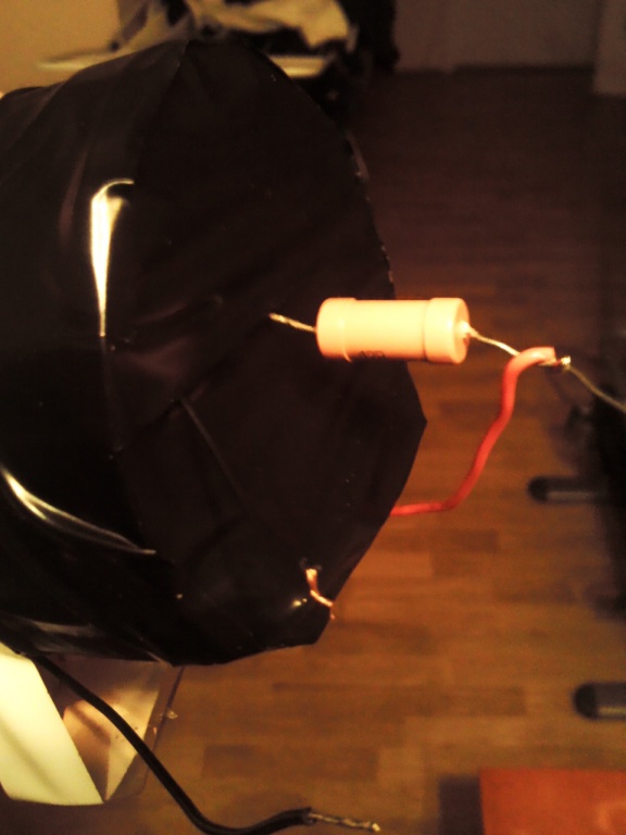

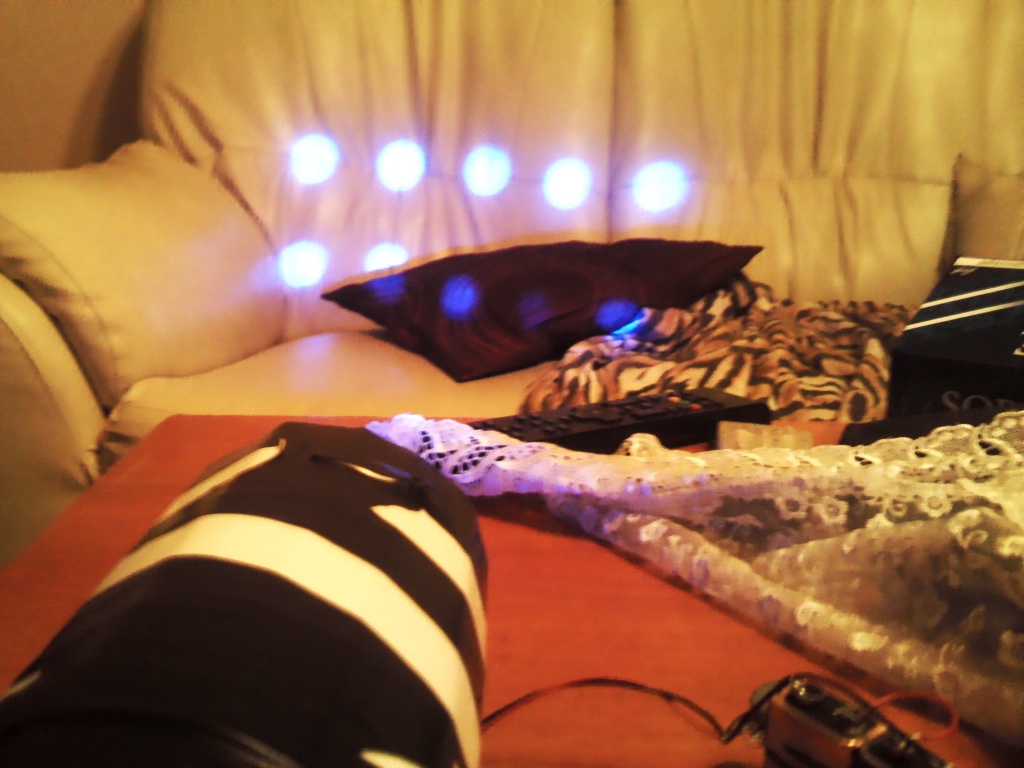

Unatkoztam a melóhelyen és a maradék anyagokból elkezdtem ökörködni. Egy 10 LED-es lámpa szerű izé jött össze belőle kartonból, egy nagyítóból és egy rossz pc ventilátorból. Azért rakom fel, hogy röhögjetek egy jót! lehet fikázni is keményen, úgy is néz ki.
video1
füst
A füst élőben sokkal jobban néz ki, csak sajnos telefonnal tudtam felvenni.
(#) Action2K válasza Matatka hozzászólására (») Dec 13, 2012 /
Szia! Ez annyira ronda, hogy már szép. Koleszos filléres project.
(#) vicsys válasza Matatka hozzászólására (») Dec 13, 2012 /
Kár azért a szép darab kartonért! Tehettél volna jó kis zenét a vidi alá, hogy ütősebb legyen! Mondjuk ezt: Bővebben: Link
(#) Gery78 válasza Matatka hozzászólására (») Dec 13, 2012 /
Jó ez. Felteszed az autó tetejére, és már csak visítani kell hozzá, és kész is a megkülönböztető jelzés. Ha 200-zal mész senki nem fogja észrevenni a különbséget.
(#) mineral válasza Gery78 hozzászólására (») Dec 13, 2012 /
Visítani! Valahogy így : Bővebben: Link
(#) FMSound válasza Matatka hozzászólására (») Dec 13, 2012 /
Nagyító lencsékkel nem rossz ötlet!
Nálam ilyen jó ez nem filléres projekt!!Video

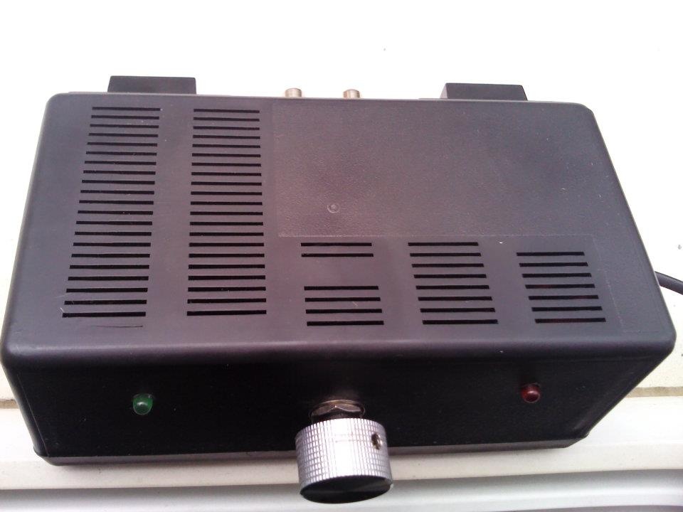

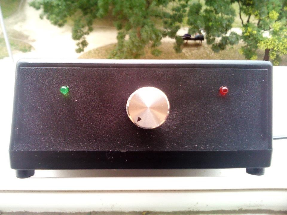

Köszi mindenkinek az elismerő szavakat most drótoztam a hátuljára egy ne555 strobi elektronikát, de azt már fotózni sem merem majd kidobom a kukába

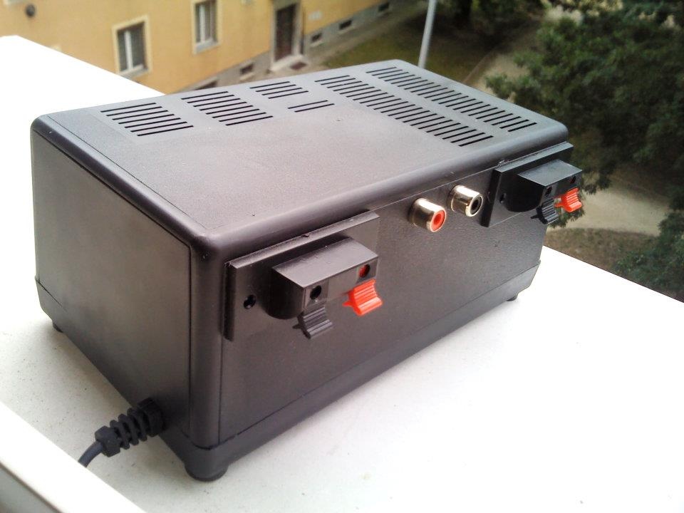

Azért dobok fel pár képet, hogy tudok normálisat is csak ez most nem arról szólt
A képeken egy TDA7375 erősítő szerepel, sajnos egy boltban vásárolt műszerdobozba építve, de ez volt a megrendelő igénye.
Szerintem sokkal több a fantázia a fényben, mind TDA-as erősítőben, nem reagáltál semmit a linkelt videóra!! Ki kell találni a karton helyett egy jó kis esztergált csövet, vezérlést össze hangolni, többet csinálni, szuper lesz nem kidobni!!! TDA -s erősítővel Dunát lehet rekeszteni, főleg egy ilyen dobozban semmi egyéniség nincs, még a ledek is elég érdekesen vannak benne, nem valami esztétikus, túl sok lóg ki belőle, még sorjás is!! LED foglalat!!
A hozzászólás módosítva: Dec 13, 2012
(#) Matatka válasza FMSound hozzászólására (») Dec 13, 2012 /
Teljes mértékben igazad van!
Videóval kapcsolatban: baromira tetszett!! Nagyon jól néz ki és főleg tetszett a két oldalt felrakott (gondolom RGB) "fényvető". Nagyon korrekt az összeállítás. El is gondolkoztam, hogy komolyabban veszem a lámpa tervezést.
TDA: igen sok van, bár ez szerintem ár-érték arányban verhetetlen, főleg ha trafót se rak bele az ember. 98dB-es Reflex falakkal viszont meglepően jól szól. A kivitelezés olyan amilyen. Abban is igazad van.

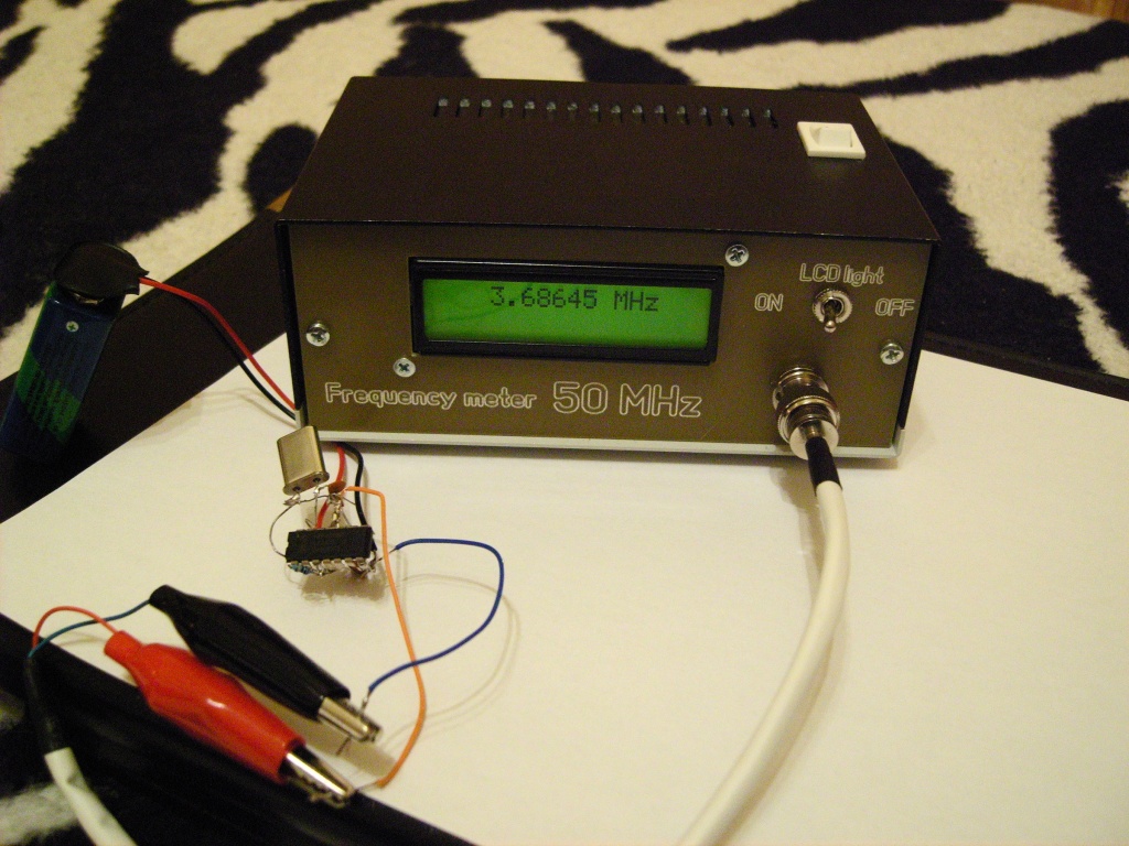

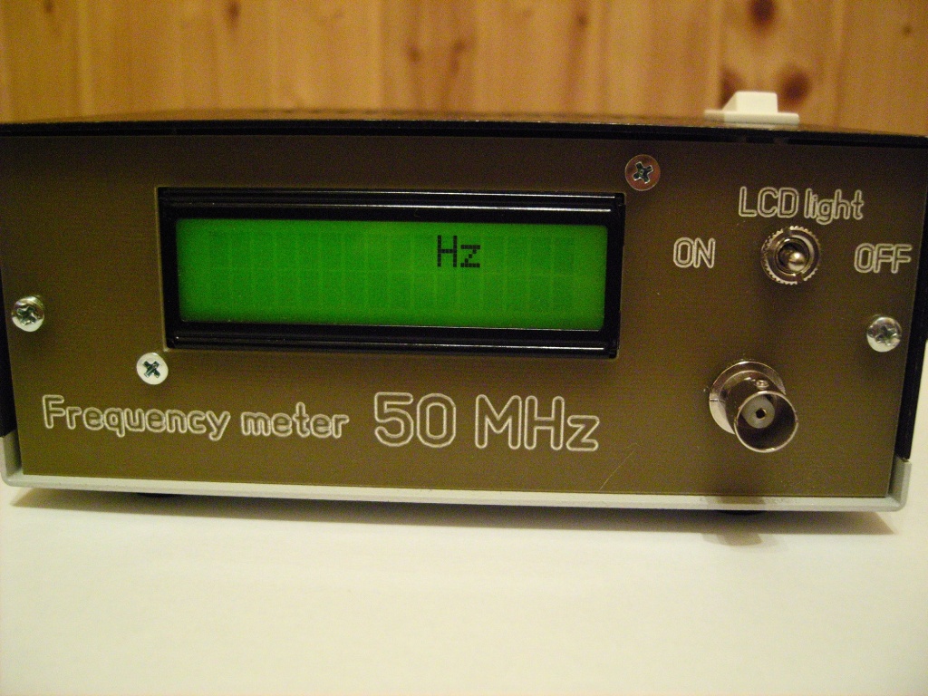

Kicsit elkezdtem rendet rakni a műhelyemben, és megtaláltam egy régebben kudarcba fúlt kísérletemet, vicsys frekimérőjét. Ez lenne az: Bővebben: Link Te jó ég miket csináltam régen Nem akartam, hogy kárba vesszenek az alkatrészei, ezért most megcsináltam viszonylag normálisan, és most elsőre rúgásra működött A programot egy kicsit módosítottam, az elejéről kivettem az üdvözlő szöveget, szerintem felesleges kiírnia, hogy initializing, nem tudom, hogy mit inicializál , úgyhogy most egyből a mérés jön be. Azt tapasztaltam hogyha ki és bekapcsolom akkor is el kezd futni a program, amíg volt intró, addig valamikor lefagyott egy gyors ki bekapcsolásnál. Összedobtam egy kvarcos oszcillátort, a kvarcra 3,6864 MHz van írva, úgyhogy a mérő elég pontos(lásd kép). A belseje nem lett túl szép a mérőnek, de a külseje szerintem egész jó lett. A kapcsolásért köszönet vicsysnek!

Nagyon jó lett! Szép az előlep. Engem egy dolog zavar. A tetején a kapcsoló. Nem fért volna el a hátoldalon?

(#) mate_x válasza mrobi hozzászólására (») Dec 14, 2012 /
Köszi! A kapcsoló azért oda került, mert a dobozt is "újrahasznosítottam". Ez a doboz a digitális forrasztóállomás I doboza volt, csak azt szétszedtem, mert nem akartam új trafót venni a digitális forrasztóállomás II-nek. És mivel ott volt a kapcsoló helye muszáj volt odatennem a kapcsolót.

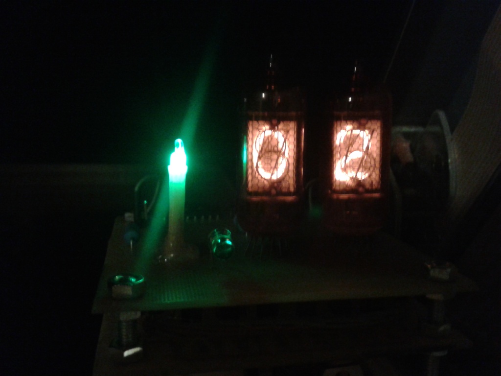

Összeraktam egy kis karácsonyi ledes asztali díszt. Fotót nem rakok fel külön, mert a linken ott van minden, nyákterv, program. Csak regisztrálva lehet letölteni. Meg az enyém is pont ugyan ilyen. Magasfényű ledeket raktam bele. A program elég hosszú, kb. fél óra míg az összes animáció lefut. A videón látni hogy az "eletor" felirat is fut, igaz a programban (hex) ez a rész nincs benne.
LINK
(#) kocsgab002 válasza H2opok hozzászólására (») Dec 16, 2012 /
Szia.
Jól néz ki nagyon.

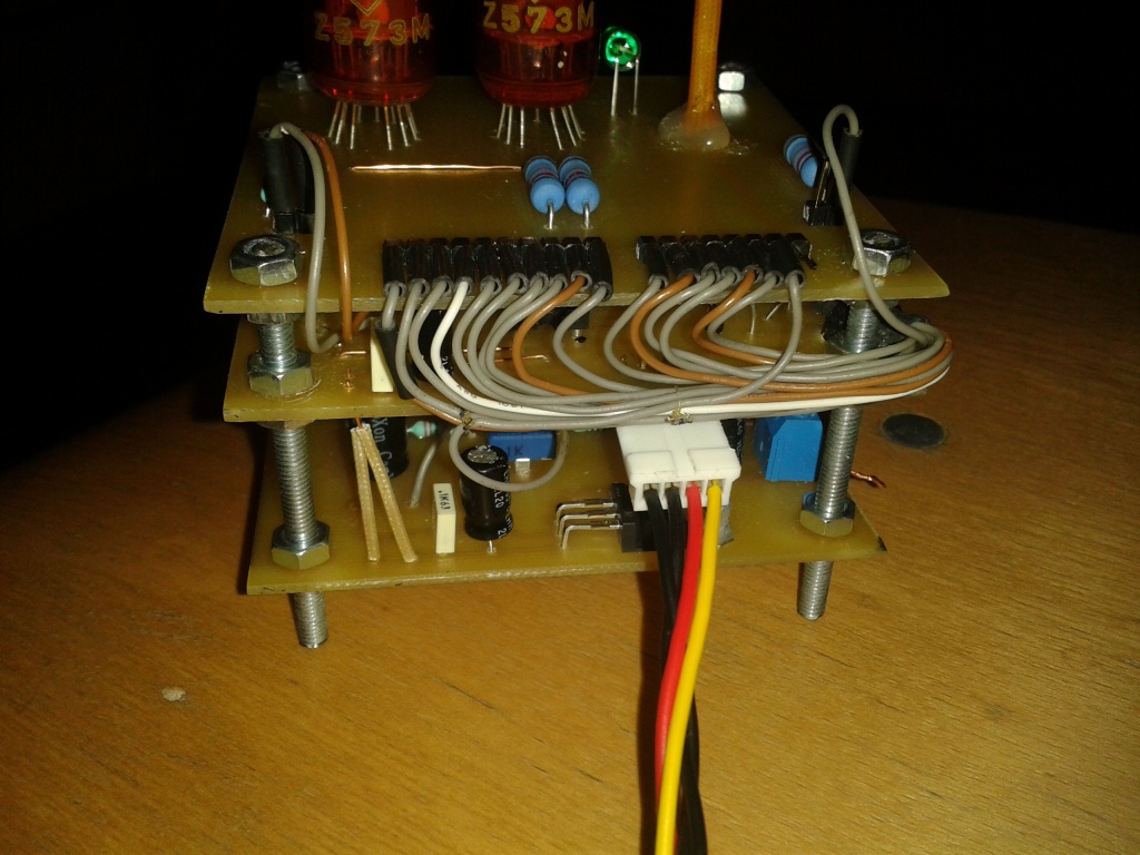

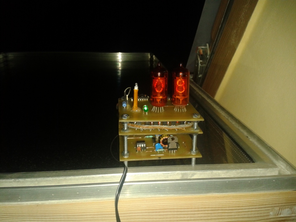

A nixie-k a másik oldalon vannak?
(#) zolika60 válasza (Felhasználó 15355) hozzászólására (») Dec 16, 2012 /

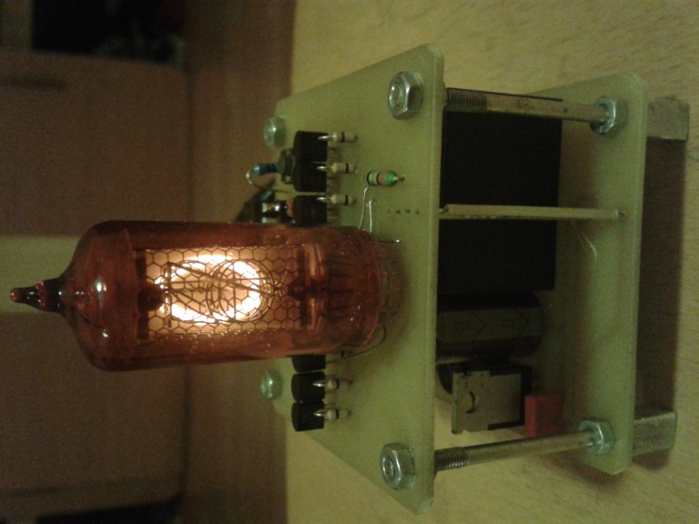

Klassz lett. A 64-esosztót nem értem. Sokat kell fejszámolni.

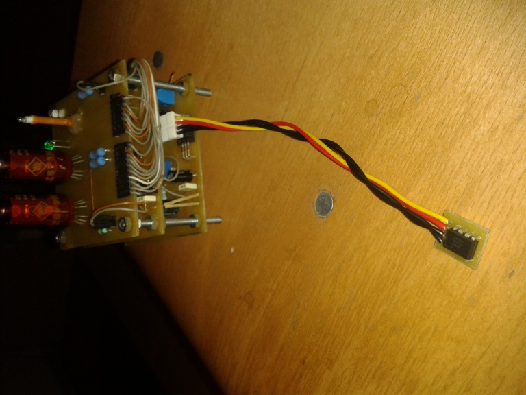

Egy frissen készült hőmérő, a dobozolás még elöttem ál.
Köszönet a segítségért: Levii, és Zoly15nek

(#) dudassandor1 válasza (Felhasználó 15355) hozzászólására (») Dec 17, 2012 /
Ez nagyon patent lett! Gratulálok hozzá!
(#) enree válasza (Felhasználó 15355) hozzászólására (») Dec 17, 2012 /
Nagyon pityer lett mester!

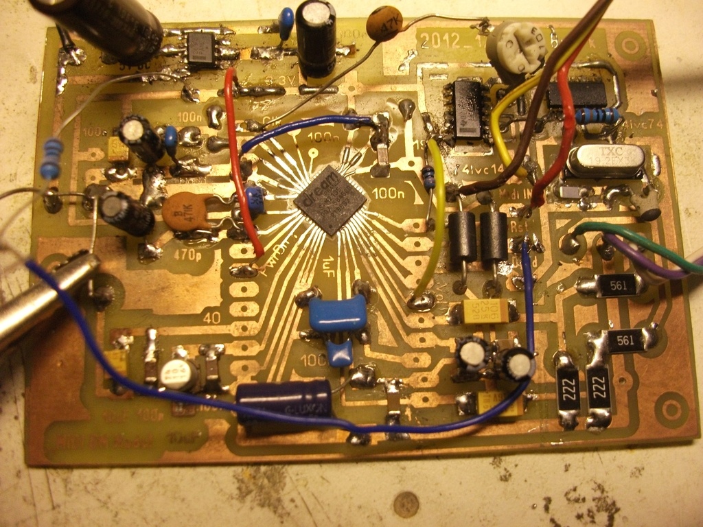

Egyáltalán nem bíztam benne, hogy el fog indulni ez az áramkör . A chip doksija nem egészen 100%-os, és sok nyitott kérdés maradt a megépítés előtt. Ezért nem is ruháztam be smd alkatrészekre első körben, gondoltam lesz ami lesz. Megépítettem a fiókban található alkatrészekből. Ráadásul a gyárilag előírt kvarcot is csak Kínából tudtam volna meghozatni - egy fórumtársunk ötlete segített ki, és dupla frekis leosztva került bele.
Persze elsőre-másodszorra és tizedszerre sem indult. De tizenegyedszerre igen!
Ennek örömére osztanám meg veletek.
A gagyi forrasztásokat kérem ne nagyon cikizzétek meg, minden pont 3x át lett kencélve, a dip16-okat először felcseréltem, stabtokot fordítva terveztem, stb - a kapkodás ezt szüli. Azt viszont megemlíteném, hogy a qfn44 is pillanatpákával lett felapplikálva
Persze ha készül még belőle ezen tapasztalatok alapján , természetesen pasztával és hőlégfúvóval oldom meg a dolgot. Sőt gondolkodom rajta, hogy maszkolást is teszek fel a forrasztáshoz.
