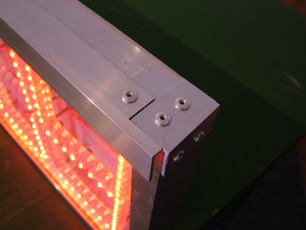

A kivitelezés és a dobozolás is nagyon szép
(#) Topi válasza Gery hozzászólására (») Aug 8, 2007 /

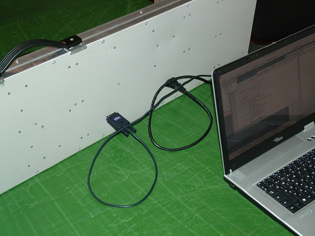

Akkor még két kép a dobozról. Popszegecs rulez

Ezen az adatok kábelesen soros porton jönnek, de a második darabnál már rádión.
Valószínűleg ez a darab fogja jelezni a helyi hivatalos időt, és a második darab fogja majd a tényleges részidőt kijelezni.

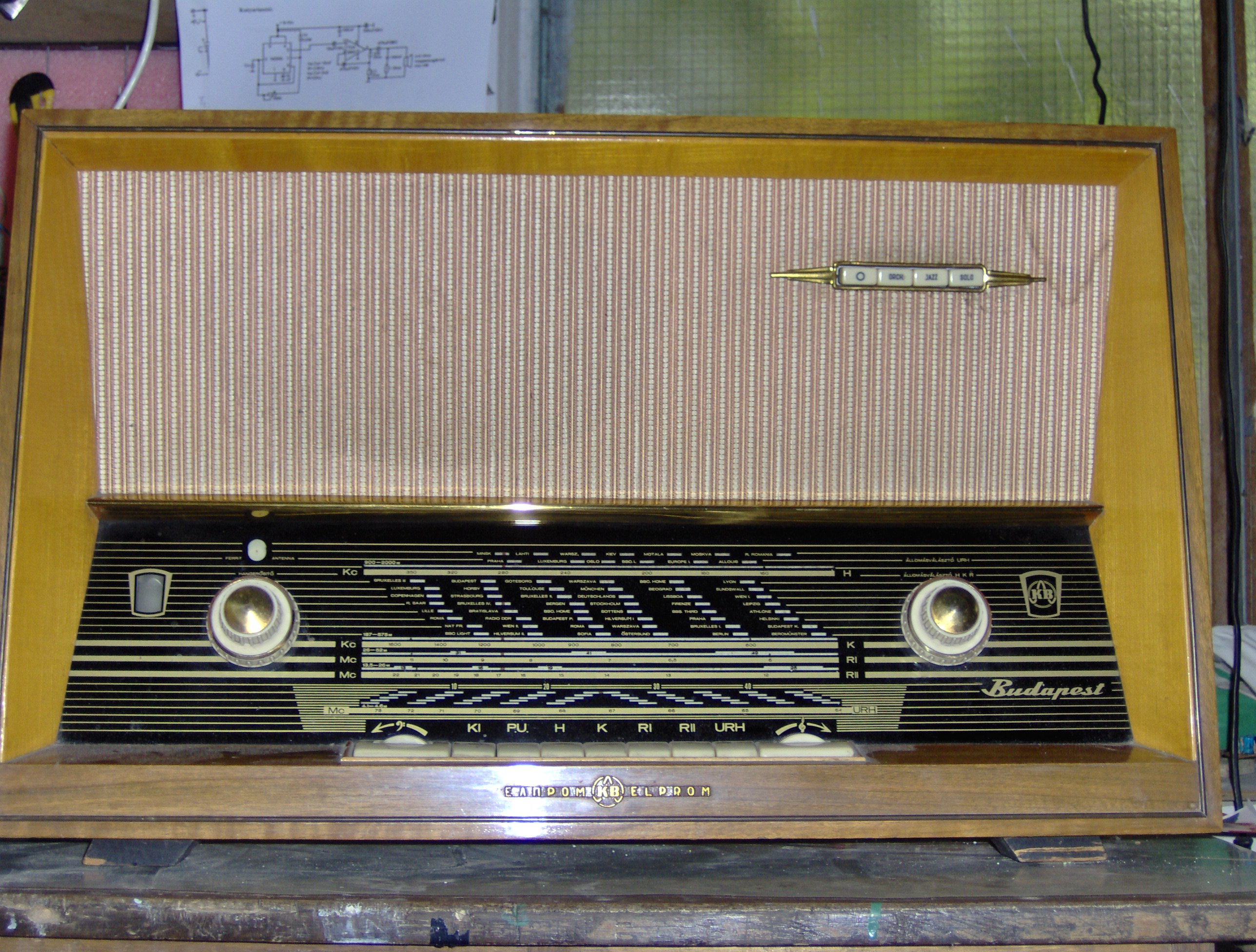

sziasztok
ez nem igazán ki mit épített hanem
„ki mit javított”
hát én tegnap ezt javítottam

(#) Frankye válasza zoly15 hozzászólására (») Aug 8, 2007 /
Óóóó! Ez egy igazi gyönyörűség!!!
Gyerekkoromban, még Esztergomabn, volt egy ugyan ilyenünk nekünk is, emlékszem, kellett vagy 5 perc, mire bemelegedett, de egy csoda volt!
(#) zoly15 válasza Frankye hozzászólására (») Aug 8, 2007 /
ha érdekel a belseje van 11.9Mb os tömörített anyak ha van skyped vagy msn-de megoldható az átvitel
„, kellett vagy 5 perc, mire bemelegedett, de egy csoda volt!”
ez max 1 perc és már üvölt is

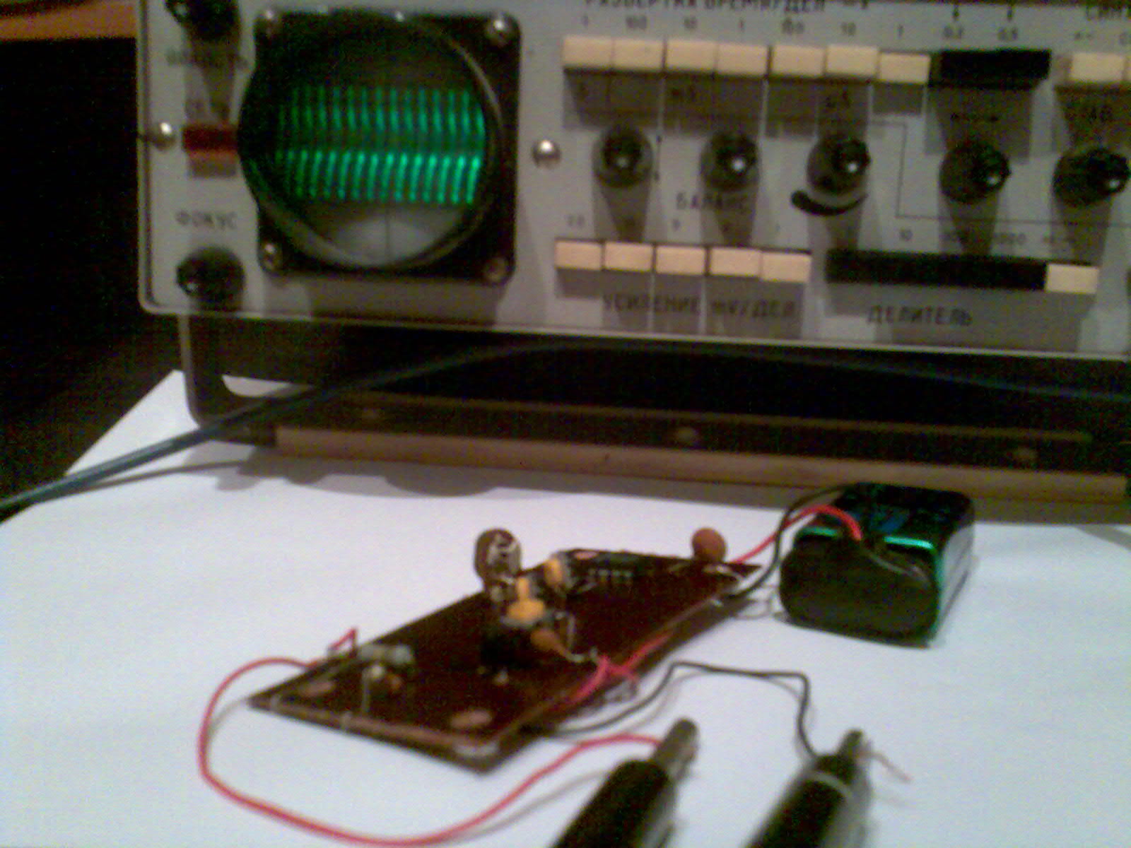

Tudom,hogy nektek az nem nagy dolog,amit ide most felteszek,de elkészítettem az első bontott csuccokból készített,IC áramköröm.Mivel még nem készítettem NYÁK-ot,és nincs is hozzá löttyöm,amit majd veszek,most ezt egy textolit lapra tültettem be.Ez egy vízkőmentesítő lenne,amit patkányriasztónak akartam használni,csak még a kondikkal kell egy kicsit kísérletezzek,mert túl nagy a frekie,és a kutyám se hallotta a hangját.Utánna néztem,mert ennek a frekije a szópom mérési határját súrolta,és a kutya meg ilyen nagy frekit nem hall.
Min1,na lássuk a képet:
Remélem tetszik.
(#) tbence3 válasza Dr.Megavolt hozzászólására (») Aug 9, 2007 /
Helló!
Elég homályos a kép...
Egyébként az adatlapodon azt írod, hogy 10 éve foglakozol az elektronikával és még nem csináltál nyákot? Ez nekem felettébb érdekes.

(#) lgyk válasza Dr.Megavolt hozzászólására (») Aug 9, 2007 /
Hi!
Nekem néhány dolog azért nem jön képbe. A "vízkőmentesítő" tekercsen keresztül küldi a szaggatott feszültséget, hangot viszont csak hangszóróval tudsz előállítani. Ez most vízkőmentesítő, vagy hanggenerátor? (Tekercs, vagy hangszóró van az 555-ös 3- as lábán?)
A másik egy kicsit paradox a háttérben futó szkóp és az előtérben elhelyezkedő áramkör viszonya. Ha már van szkópod, csinálhatnál rendes NYÁKot is...

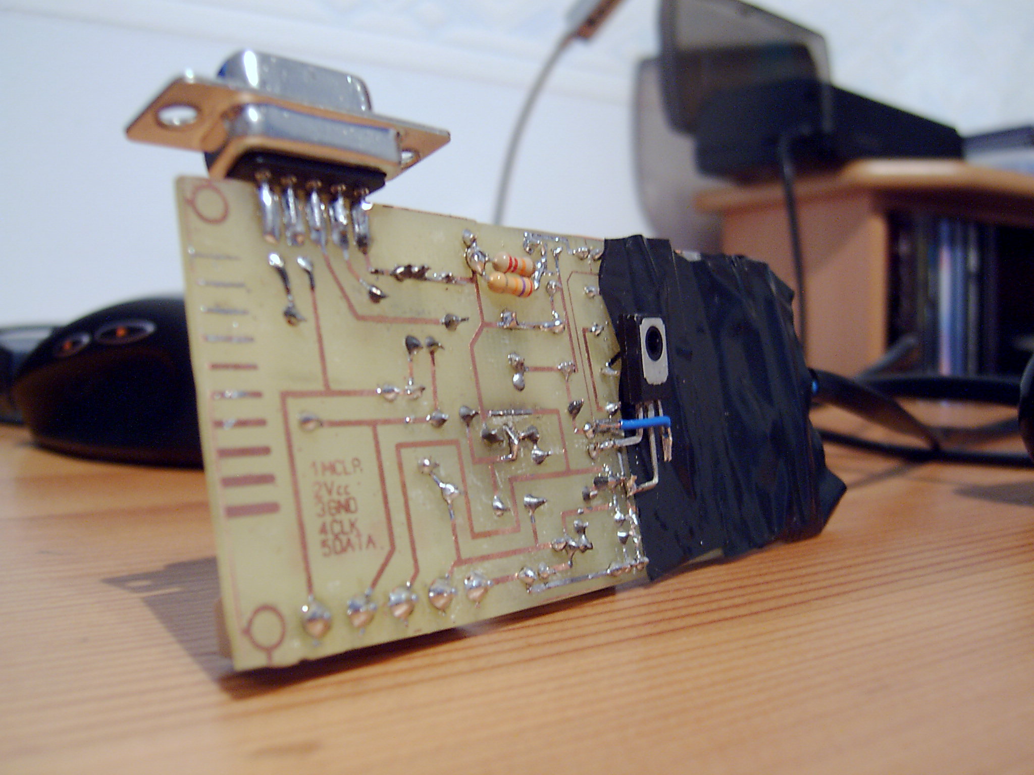

Most fejeztem be a pic égetőmet (még nemtudom hogy éget e rendesen)
A megfelelő feszültségek meg vannak rajta (5V, 13,5V)
Érdekesek ezek az apró trafók... szívtam miatta sokat.. az aljáról készült képen látszik 2 ellenálás azokkal álítottam be a "megfelelő" "üresjárási" feszültséget de még így is 0.5 V al felette vagyok..
Látszik még egy BD 140. Ezzel helyettesítettem a BC212-őt mert azt az égnek nem sikerült működére bírni (nem 1 darabot) szerintem a lábkiosztással voltak a bajok de mindenféle kombinációt kipróbáltam és nyitott amikor zárnia kellett volna és zárt mikor nyitnia..
A kapcsolás a Topi PIC 1. cikkjéből a 2. JDM égető
