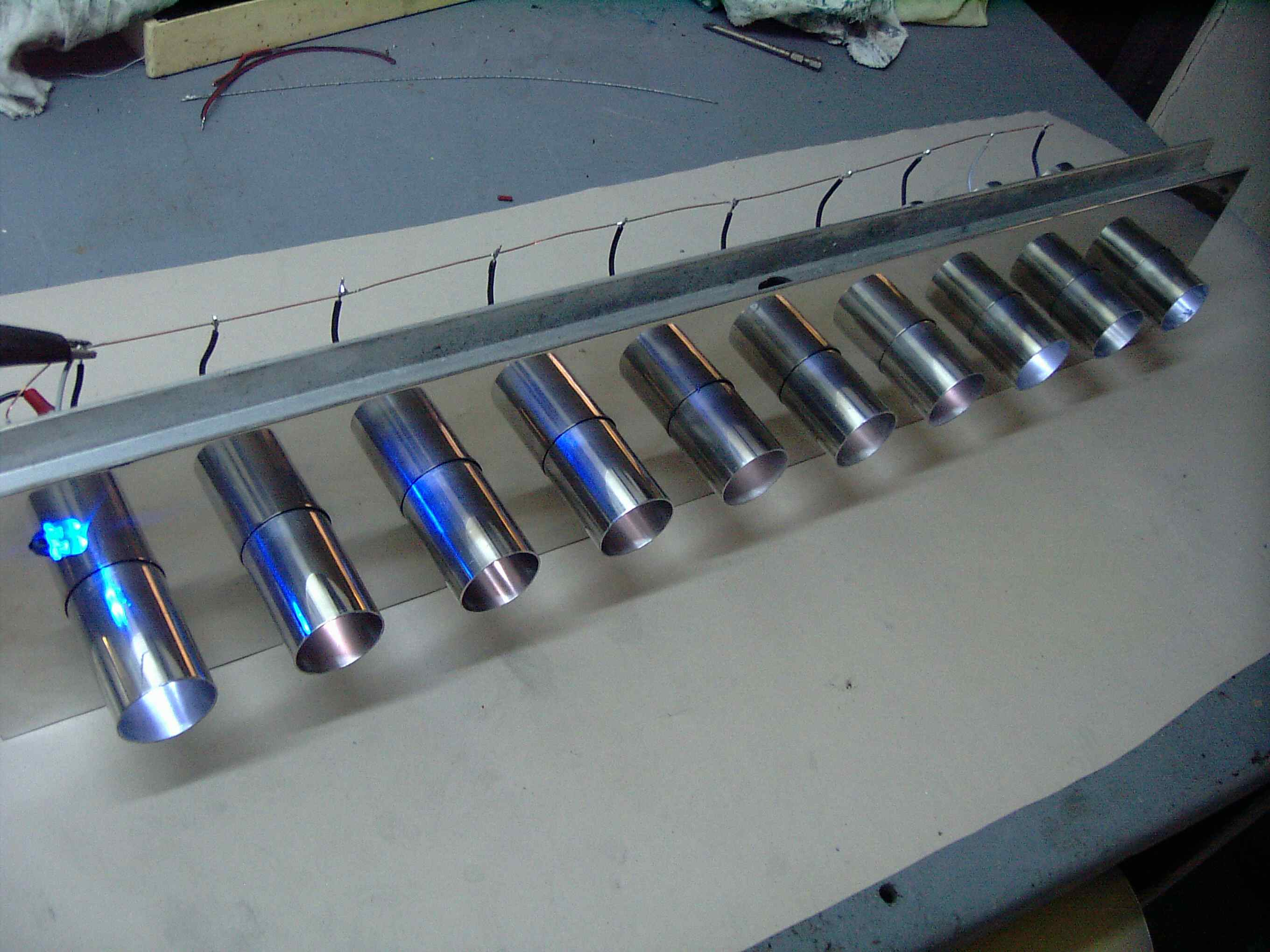

sziasztok!!
csináltam egy fehér ledekből kialakított szpotlámpát a fürdő szobámba, egyenlőre kis feszültségen megy kb 2 voltot kapnak a ledek.
a kérdésem az lenne, hogy mekkora feszültség amit max rá lehet küldeni, hogy a legnagyobb fényerőt hozzam ki belőle, de biztonságos legyen.... elég gáz lenne 20 db ledet kicserélni
sajnos a ledek adatait nem tudom csak azt, hogy fehér és 0,5 cm az átmérőjük
üdv mindenkinek
(#) Gory válasza zsoltee0001 hozzászólására (») Aug 6, 2007 /
Ez jól néz ki. Honnan van a foglalat?
(#) zsoltee0001 válasza Gory hozzászólására (») Aug 6, 2007 /

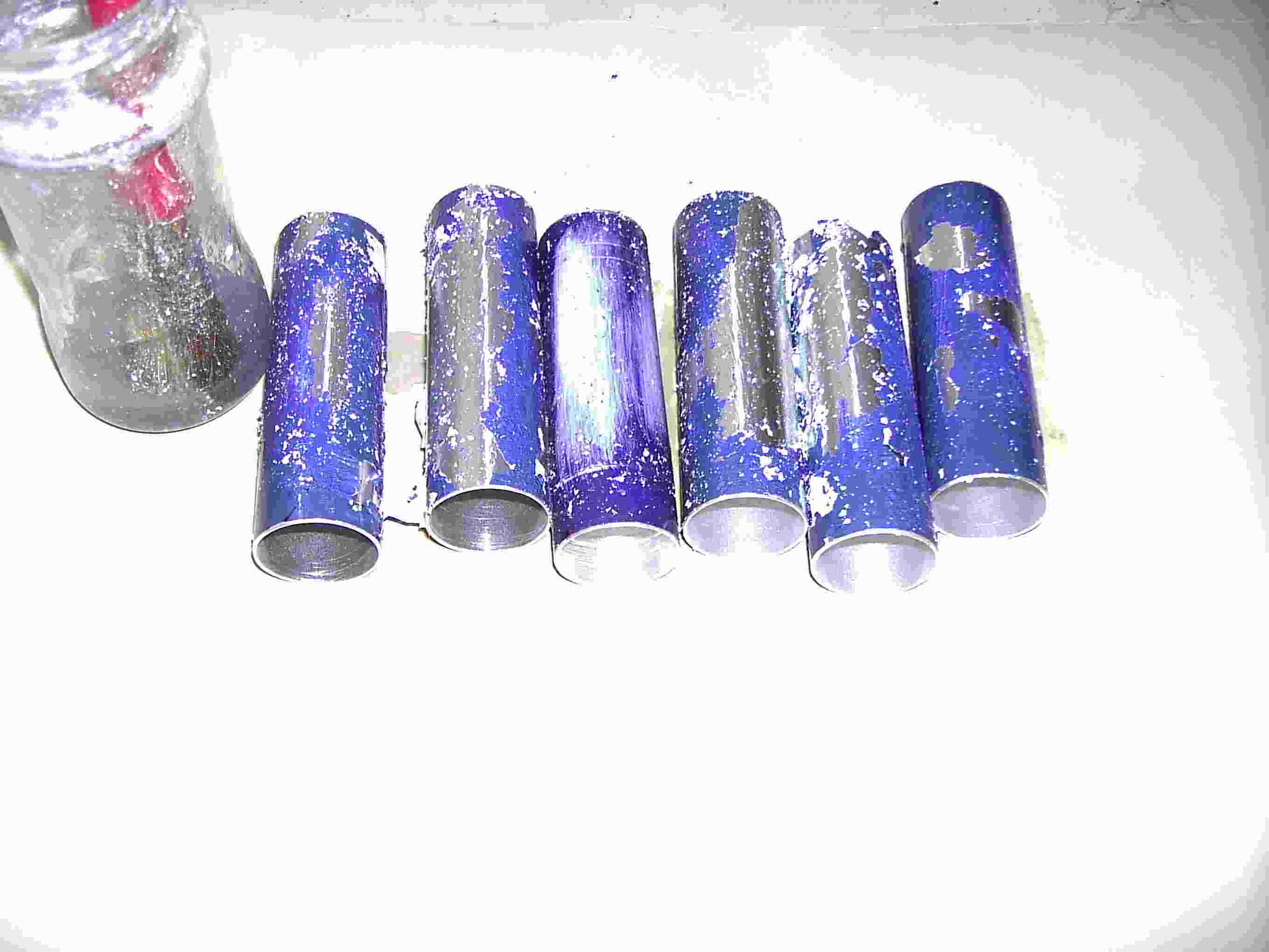

mármint az aluminium henger? az használt OPC-dobokból van, flex-el elvagdostam, a fényérzékeny réteget meg kromofággal marattam le, utánna az egészet fölpolíroztam.
a led az előtét ellenállással együtt ragasztó pisztolyal lett betéve
(#) Stadi válasza zsoltee0001 hozzászólására (») Aug 6, 2007 /
Ez nagyon jó újrahasznosítási ötlet. Eszembe nem jutott volna az OPC-re, mint alumínium csőre gondolni. Persze polírozás után sokkal jobban néznek ki, nem is hasonlítanak eredeti önmagukra. Az OPC (Optical Photoconductive Drum) a lézernyomtatók dobegységében vagy tonerjében található meg. Akinek esetleg elsőre nem ugrana be a betűszó...

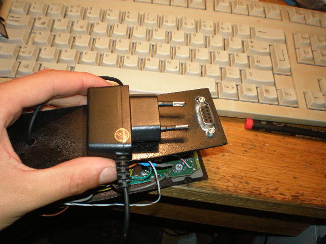

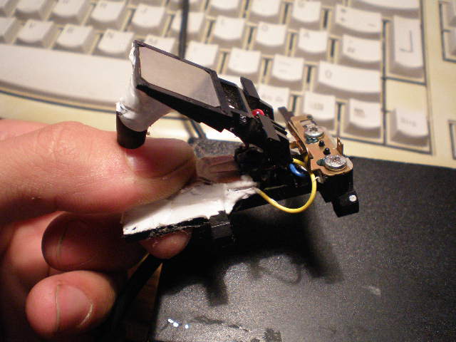

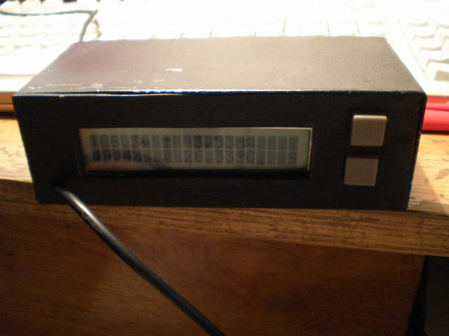

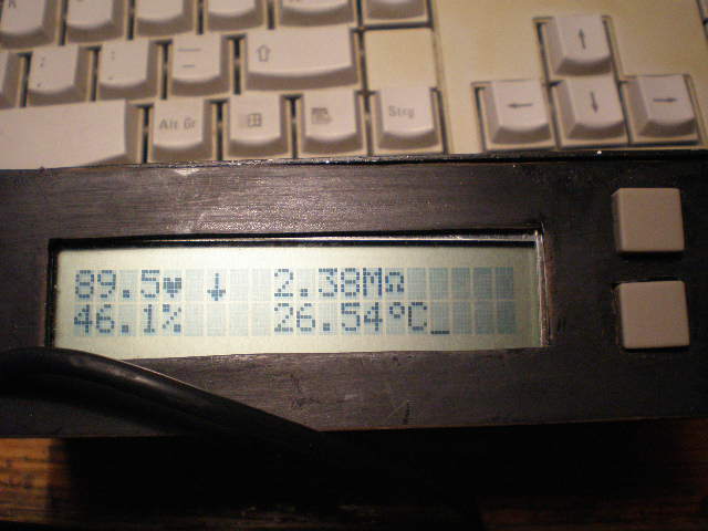

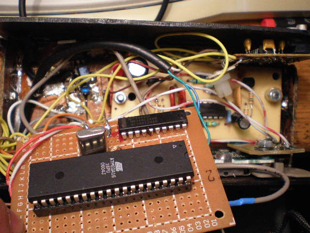

Digitális pulzusméröm. A Hobbielektronikába megjelent cikk az analóg része, a többit egy ATmega 16 végzi. Eleinte ATmega8-al épült de az utolsó simátások közbe megütötte a gutta és nem ált szándékába elindulni . Mér pulzust, kijelzi, hogy nőtt vagy csökkent, hömérsékletet, börellenállást, és egy átlátszósági százalékot ahol a levegö 100% nak van véve. Sorosporton PC-re kötve EKG-hoz hasonlo grafikont lehet vele kirajzoltatni a szövetátlászoság változását ábrázolva.
Nem a legszebben sikerült munkám amugy a dobozolás általába nem jön össze jól
(#) huba válasza huba hozzászólására (») Aug 7, 2007 /
Még egy utolsó
(#) szabi83 válasza huba hozzászólására (») Aug 7, 2007 /
klassz lett
(#) tbence3 válasza huba hozzászólására (») Aug 7, 2007 /
Ejha! Ez aztán szép munka! Csak gratulálni tudok. Biztos nem volt egyszerű. A dobozolás miatt ne aggódj, nem lett az olyan rossz

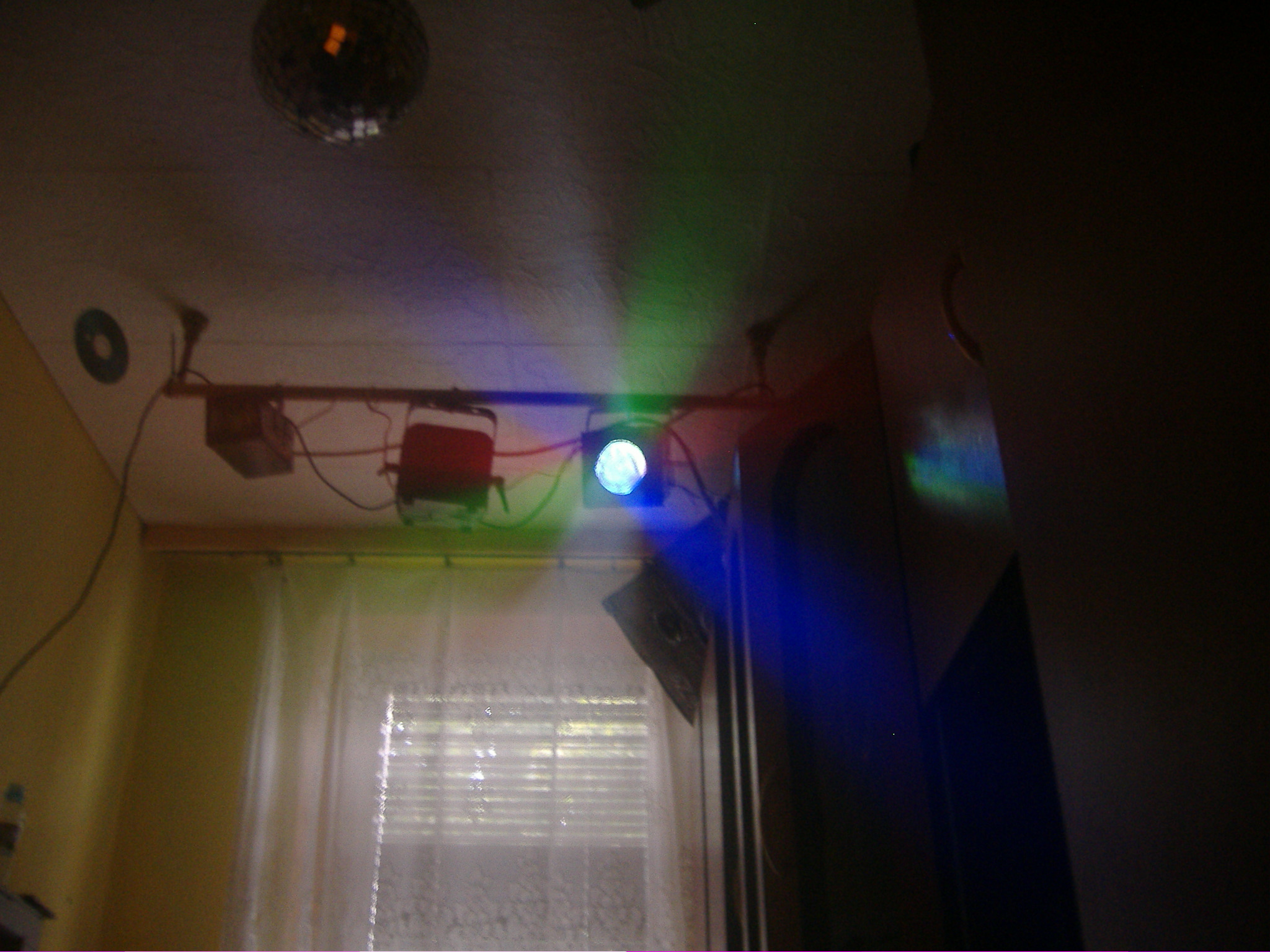

készítettem egy diszkófényt, azt amt egykor a
„diszkófények házilag”
című témában irtam. SZerintem nagyon vad lett, bár a videó nem adja vissza az élményt.... Várom a véleményeteket Nézd mega videót is ( a kép és a videó füstben készült)

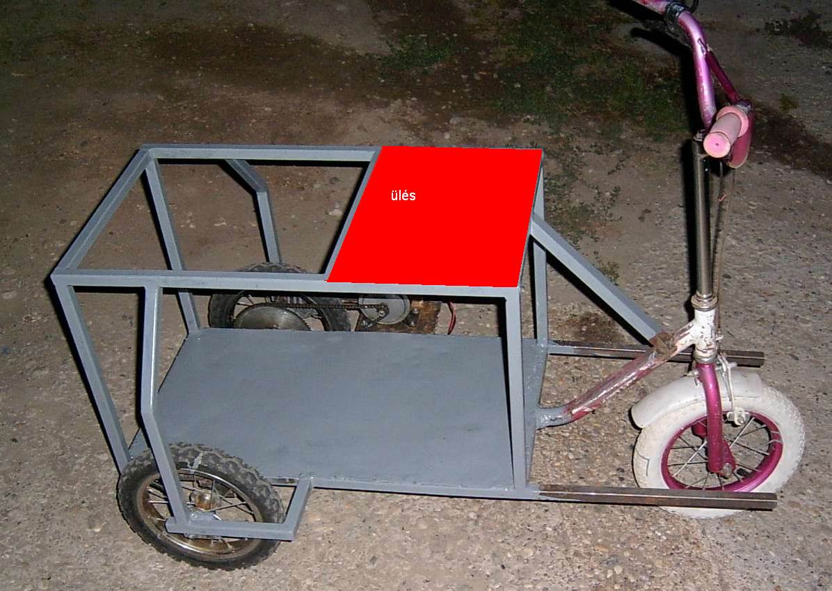

Jó lesz a járgány, csak hol az ülés róla, illetve hogyan lehet majd belekerülni és használni - mászással? Vagy csak még nincs annyira kész hogy ez látsszon?

A pulzusmérőd tényleg az ujjadon méri a pulzust? Milyen alapon? Annak a HE-s cikknek örülnék, elég ha megmondod melyikben, és hol volt.

íme:nezze:
másik kérdésedre peddig az ülés előtt átlépek, ráülök és gázt neki
amugy ma bicajoztam vele, olyan 20 percet. igen állat :yes: :yes:

Fúú ez nagyon durva, jó gyors még a végén vki epilepsziát kap Látom van még a plafonon egy-két cucc
Szabi83
Ja én meg azt hittem ott a lábad lesz
(#) huba válasza Tom025 hozzászólására (») Aug 8, 2007 /
A cikk az 1996/9 -s számban jelent meg.Sebi fetette beszkennelve ITT

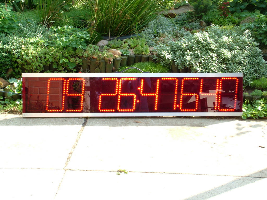

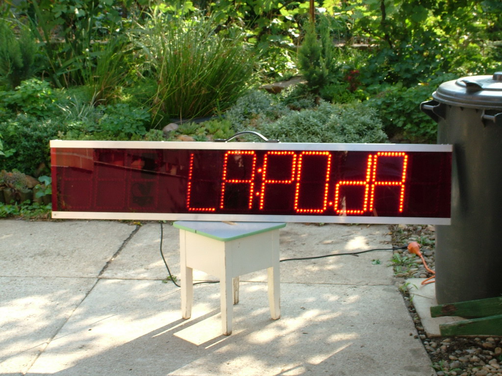

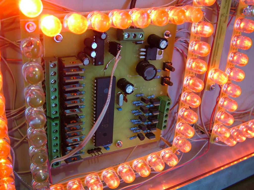

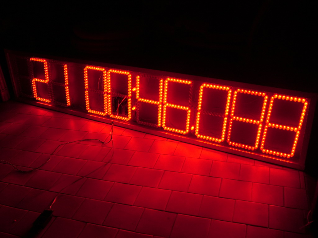

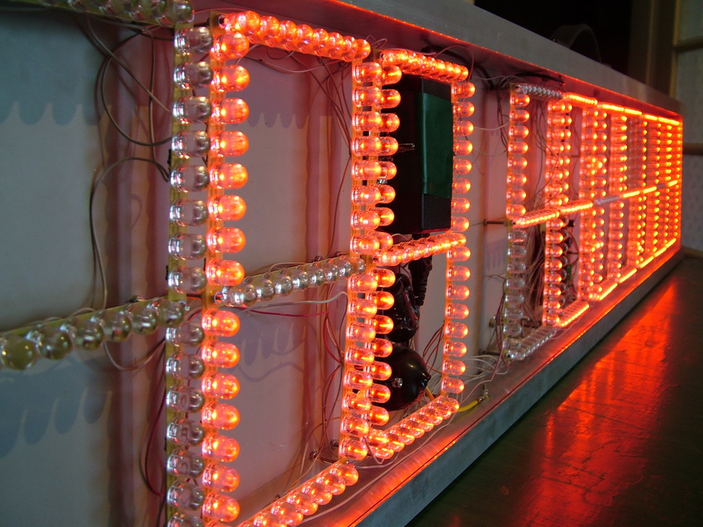

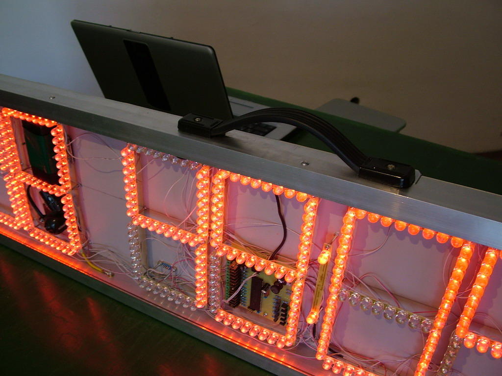

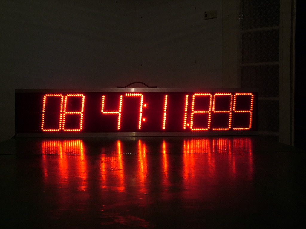

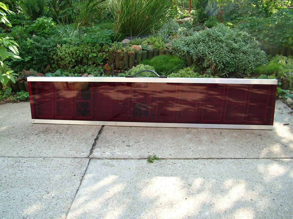

Engedjétek meg, hogy bemutassam kis alkotásom. Nem nagy szám, csak másfél méter széles és 30 centi magas.
Közel 600db ledből áll. Funkcióját tekintve autóversenyeken fog helyi időt és részidőt kijelezni. Kell majd még belőle készínetem mégegy darabot.
Elkészítése nem két forint.
(#) Topi válasza Topi hozzászólására (») Aug 8, 2007 /

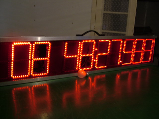

Még pár kép róla
Itt a képen az egy szabványos 60W-os izzó, csak a méret szemléltetése végett...
(#) angelero válasza Topi hozzászólására (») Aug 8, 2007 /
Nem rossz, sőt...
(#) MaSTeRFoXX válasza Topi hozzászólására (») Aug 8, 2007 /
Mit mondhatnék?
Elvetemült
Szép kivitelezés
