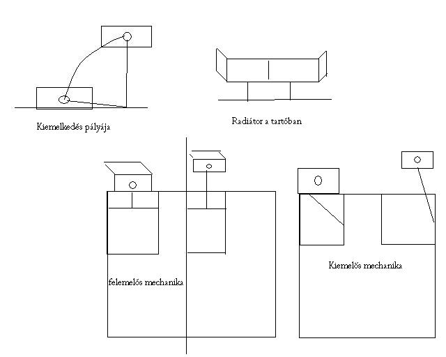

Nos engem egy elég komplex dolog érdekelne, annak ellenére hogy elektronikában kezdő vagyok! Egy olyan elektronika érdekelne amivel mozgatni tudok 680-1750g-ot! (1-max. 2 kg-ot)
Nos a mozgatás vízszintes helyzetből függőlegesig menne, oda-vissza, gombnyomásra.
Az érdekelne hogy az ilyen típusú "emelő" megvalósításához mi kell? milyen motor, elektronika?
Számítógépbe tervezem az automatika beépítését, szóval ha megoldható hogy a tápegységről működjön az lenne a legjobb megoldás.
A segítséget előre is köszönöm!

(#) Huku válasza zacc hozzászólására (») Feb 4, 2009 /
Hát igen... komplex mechanizmus.
Nos a koncepció a következő:
-egy tartó szerkezetet rögzítenék valahogy a gép tetejére, amiben egy vízhűtéses radiátor "csücsülne".
-gomb nyomásra: ez a tartó szerkezet kiemelkedne. (úgy kell elképzelni mint az autóknál a hátsó légterelő szárnyat), majd újabb gombnyomásra, visszahúzódna a ház tetejére "ráülve" a házra.
Mellékelek egy képet, hogy hogy gondolom. (nagyon amatőr rajz)
Szóval ezt milyen komplex mechanizmus tudná megcsinálni?
Most elnézve a rajzomat, talán nem is lenne fontos hogy ívet írjon le a pálya, még sima kiemelkedésként is jól mutatna szerintem, csak akkor a "szárny" talpát is el kéne rejteni visszahúzáskor a házon belülre.
amúgy olyan órási emelést sem kell rajta végezni max. 15-20 cm.

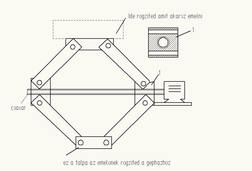

(#) zacc válasza Huku hozzászólására (») Feb 4, 2009 /
Ertem hogy mit akarsz csinalni .Valami olyasmit kepzeltem el mint az autok ablakemeloje. Felek hogy nem fogsz erteni semmit a rajzombol de azert felteszem .(bocsanatot kerek mindenkitol aki erti a tehnikai rajzokat nem volt fenn Acad-om :bummafejbe: .Ehez hasznalhatsz akar egy kazetafon motrot is felteve hogy jol kiszamolod a NeoCorteX kollega altal emlitet eroket, nyomatekokat.
(#) lazack válasza zacc hozzászólására (») Feb 4, 2009 /
Zacc ez nagyon jó ötlet, itt bődületes erőt ki lehet fejteni, hasonlít az autóemelők mechanizmusához. Ehhez nem is kell nagy teljesítményü motor ha a szerkezetet preciziósan csinálja meg. Értem ezalatt a menetesszár , és az anya illesztését, valamint a zsanércsukló pontok kialakitásánál.
(#) onegogh válasza zacc hozzászólására (») Feb 4, 2009 /
Ha jól értem a rajzot, akkor meg kell említeni, hogy a menetes száron mozgó két "anya" ellenkező menetes kell, hogy legyen.
(#) Szetya válasza onegogh hozzászólására (») Feb 4, 2009 /
Nem kell, hogy ellenkező menetes legyen, elég ha a motor felőli oldalon egy átmenő furat van. Viszont a furatos csuklós részhez a motortartót hozzá kell rögzíteni.
Persze figyelembe kell venni, hogy a motor tengelye ekkor sokkal nagyobb axiális terhelésnek van kitéve.
(#) onegogh válasza Szetya hozzászólására (») Feb 4, 2009 /
Jogos.
De ebben az esetben az, hogy a talpon és a felsőrészen két két csuklópont van szerintem okozhat kellemetlenségeket.
Attól tartok, hogy így megbicsaklik. Hiszen, csak a motortól távolabbi csuklókar kezd dolgozni, a másik csak követi.
(#) kobold válasza Szetya hozzászólására (») Feb 4, 2009 /
"Hivatalosan" ez úgy van, hogy az orsó egyik vége anyában forog, a másik pedig átmenőfuratban, de ott axiális elmozdulás ellen meg van támasztva mindkét irányban. Így hajtáskor mindkét oldal együtt dolgozik, és nincs tengelyirányú terhelés a hajtóelemen (lásd az igen ronda rajzot).
