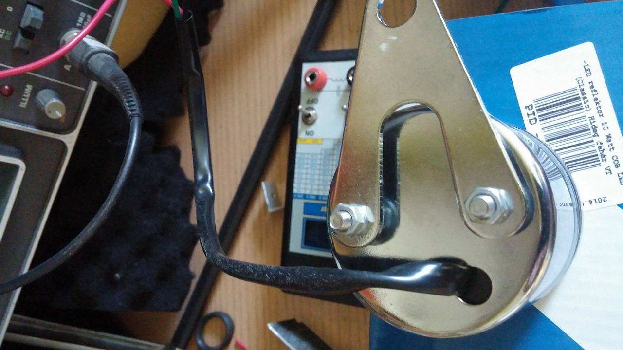

Üdv mindenkinek! Abban szeretnék segítséget kérni, hogy rendeltem ebayen egy motoros digitális km órát, persze a motoromon analóg elven működik a régi km óra. A dobozban semmilyen kapcsolás infó nincs a beépítésről, csak 3 csoki lóg ki belőle. Megoldható lenne kerékpár kmóra jeladóval adni neki jelet? Esetleg több mágnessel be kalibrálni? Köszönöm előre is!
