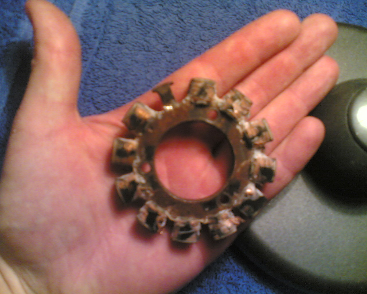

Abban kérném segítségeteket hogy honnan lehet szerválni ilyen típusú motorba SEM tekercset (állórészt)és lendkereket .Vagy melyiket lehet felszerelni helyette(ami müködik is)
A linkben van kép is!

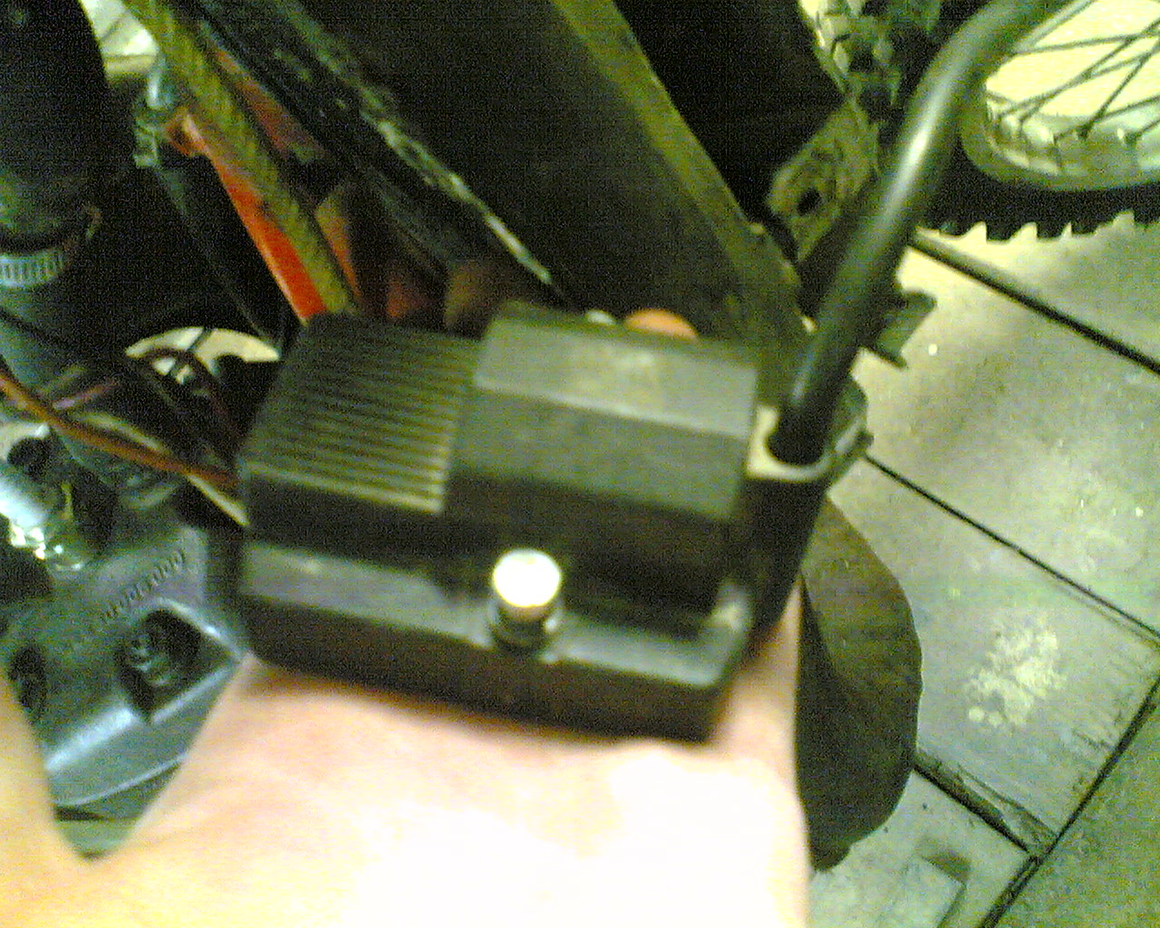

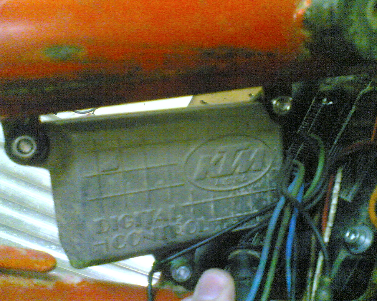

Amúgy van a trafóról és a digit kontrolról is kép
(#) pinter18 válasza pinter18 hozzászólására (») Márc 25, 2008 /
A trafó és D kontrol-ról kép
(#) mex válasza pinter18 hozzászólására (») Márc 25, 2008 /
Na jól belenyúltál... Emlékeim szerint ez a tipus a párszáz voltos feszültséget az elektronika segitségével állitja elő,úgyhogy a próba idejére kellene egy cseredarab,még mielőtt nagyon szétvernéd a tekercset. A digirészhez nem tudok hozzászólni,de gondolom a tápfeszültséget ellenőrizted. Egy ilyen gyújtást javitottam,szerencsére csak a hall jeladó volt hibás. Gondolom a közelben nincs szakszerviz,illetve nagyon drága,igy sajnos marad a bontóbeli próbálkozás..
Sajnálom,hogy elkeseritő dolgokat irok,de ezzel a gonddal nagyon sok Sem gyártmányú gyújtással szerelt motoros szembesült.
Még mielőtt bárki hitelrontással vádolna: a gyújtás ameddig működik addig kiválóan teszi a dolgát,de ha elromlik akkor nagy macera újra életre kelteni.
Persze ha van rá fedezet akkor egyszerűbb újat beépiteni.

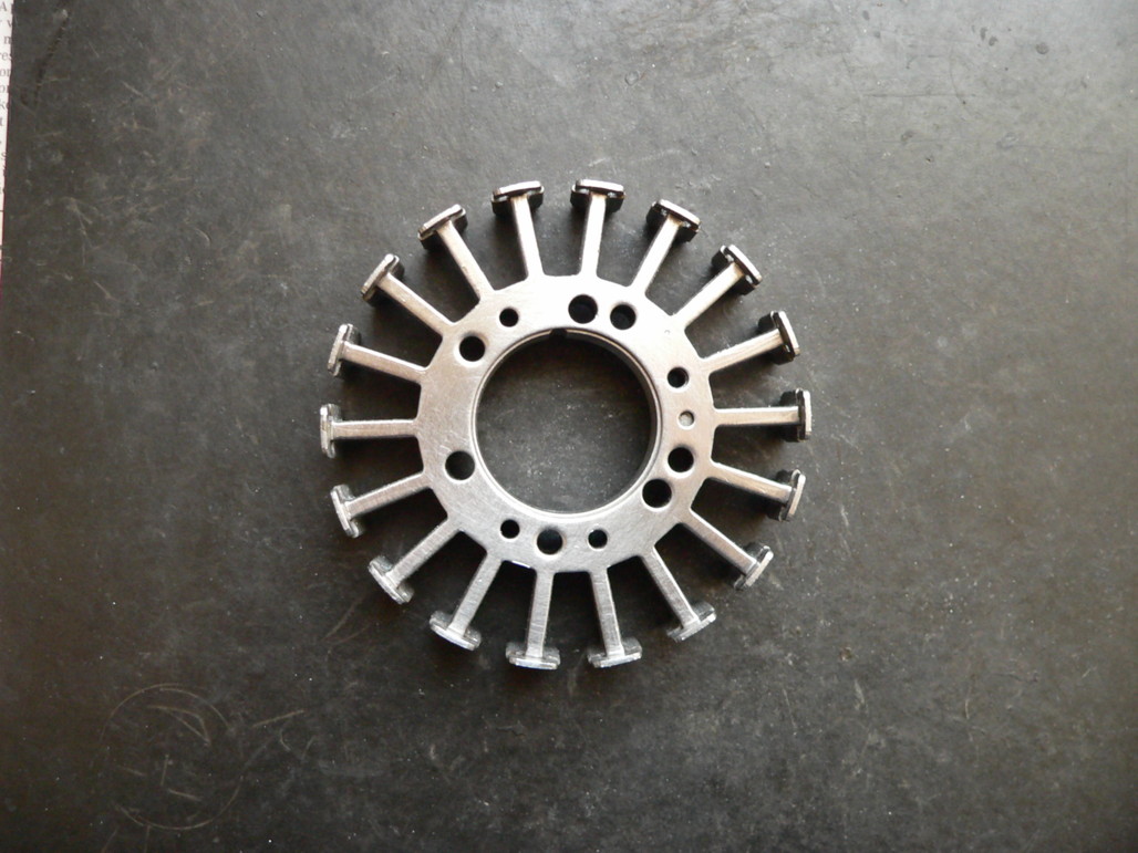

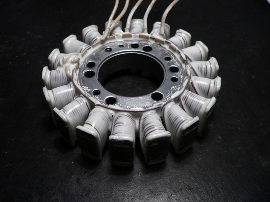

Úgy döntöttem megtekercselem én az állórészt mer amit hoztunk nem volt jó!(ezért nem volt szikra)
Csak azt nem tudom hány menet lehet rajta vagy hány V(volt)-ot adott le!
A huzal vastagságát megmértem : 0.31mm
Rakok fel képet!

(#) mex válasza pinter18 hozzászólására (») Ápr 5, 2008 /
Ha már szétszedted akkor alaposan nézd át a menetirányokat.és rajzold le a vasmagot,jelöld be a kezdő tekercset,számold le egy szegmensen a menetszámot,(nem lehet nehéz,ha ilyen vastag a huzal). Igyekezz a meglévő szigetelésekből a lehető legtöbbet megmenteni. A tényleges huzalvastagságot csak akkor tudod meg,ha a zománcszigetelést kiméletesen eltávolitod. Érdemes minél magasabb hőfoktűrésű huzalt beszerezni. A tekercselést pontosan,menet -menet mellé kell elvégezni,és ha lehet soronként szigetelőlakkal lekenni. A jeladó tekercset ne szedd szét,mert azt jóval nehezebb újratekerni.
Sok sikert.

(#) pinter18 válasza zoz11 hozzászólására (») Ápr 6, 2008 /
Hy
A tekercset mikro méterrel mértem, szóval a 0,31-et az átmérőre kell érteni!Megfogadtam a tanácsot és levágtam a tekercseket ahogy a képen láthatók,a lemezelt vasmagon a szigetelés nagyjából ép.(Érdemes lakkal javítani?
Szerintetek ha az egyik parcellán lévő tekercsnek a menetszámát meghatározom akkor az annyi lehet a többin is?Vagy ennyi eltérés belefér?
Mert volt olyan rész ahol nem jött le vmi szépen a tekercs meg már a burkolat levételénél megsérült!

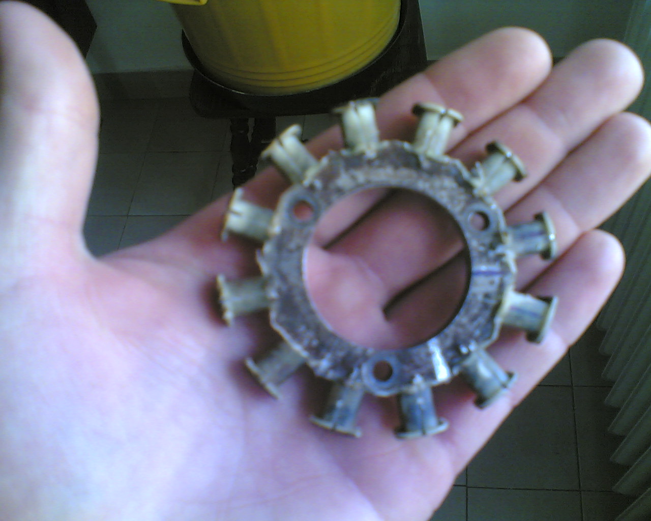

(#) pinter18 válasza pinter18 hozzászólására (») Ápr 6, 2008 /
Itt tarok
(#) mex válasza pinter18 hozzászólására (») Ápr 6, 2008 /
A vasmagra öntött műanyag a cséve szigetelése?
A menetszámok egyformák általában.
A tekercselési irányokat lerajzoltad?
Megszámolta a meneteket már?
Ha nem lötyög a vasmagon a műanyag cséve akkor sárga szinű 3M márkájú hőálló szalaggal lehet a sérült rész javitani. Ennek hiányában pl FBS szilikonkaucsuk is alkalmas a vágó nyomainak kitöltésére.
Abban az esetben ha lötyög a cséve érdemes újat késziteni,az alsó szigetelés triflexil,vagy hasonló szigetelőanyag az oldalfalak pedig vékony nyák,vagy bakelitlemezből készüljenek.

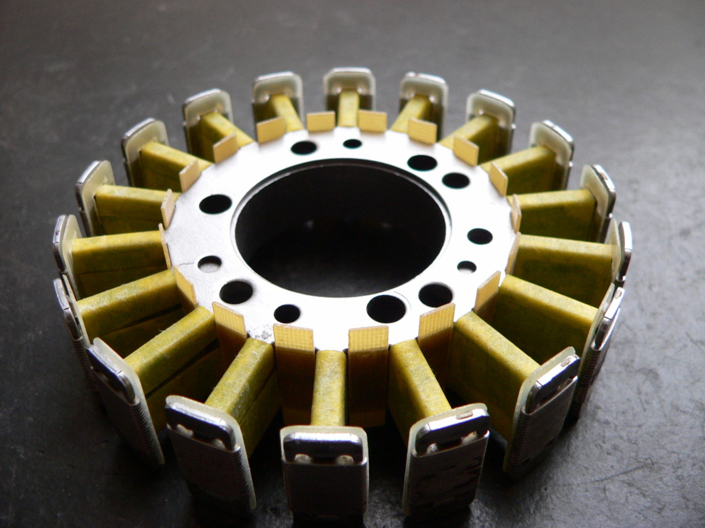

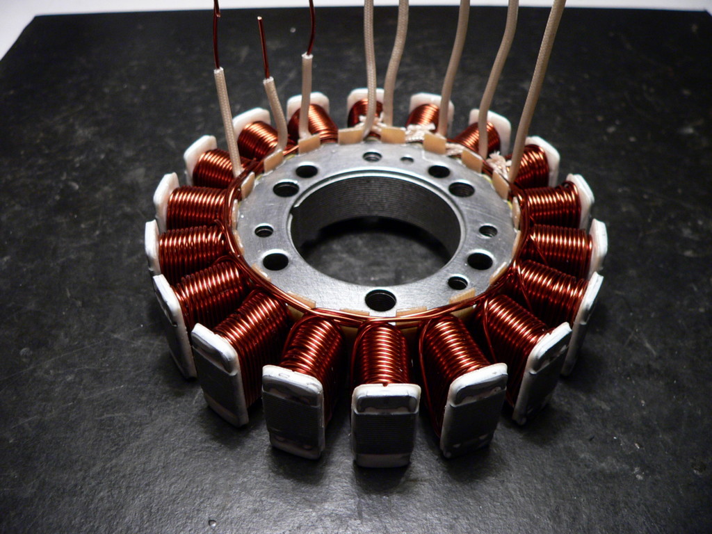

(#) mex válasza mex hozzászólására (») Ápr 6, 2008 /
Itt vannak a képek:
Még egy:
A csévetestet előzőleg műgyantával kikentem,majd a tekercset is igy rögzitettem (ahogy a gyári kivitel is készitve volt).
