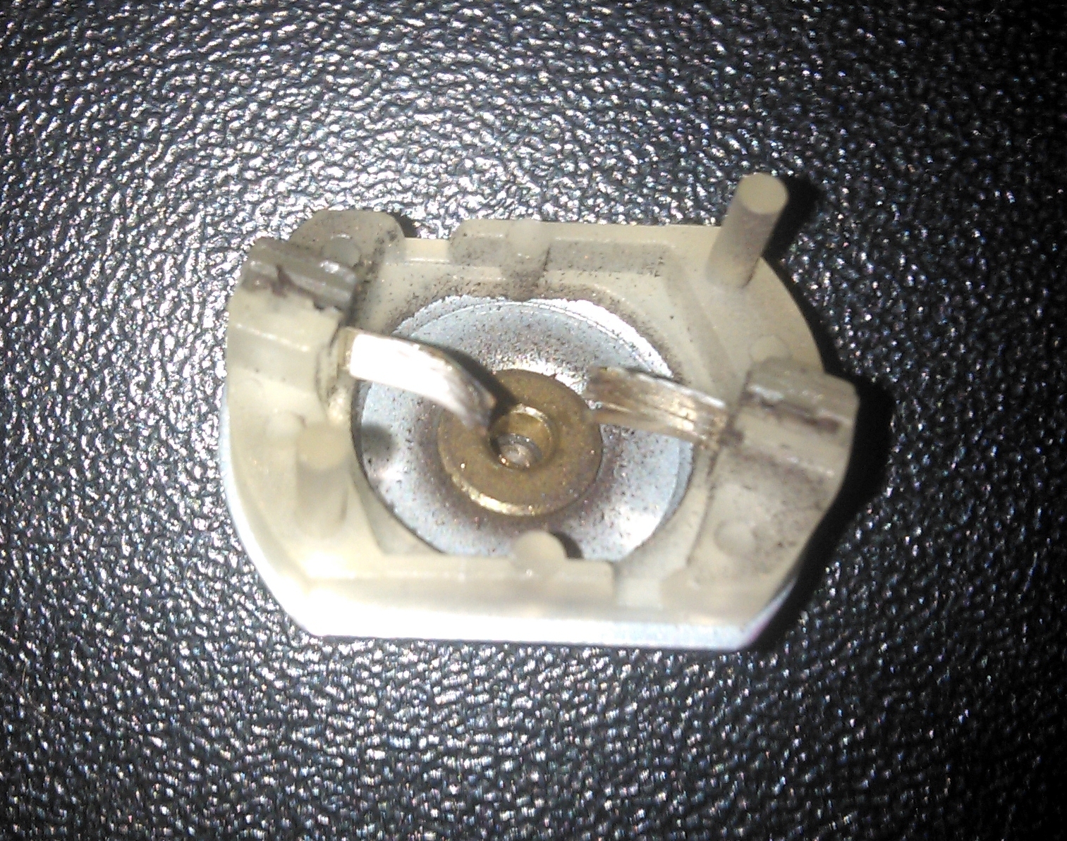

(#) tönöpö válasza generaloszi hozzászólására (») Márc 31, 2021 /
Szia! Korábbi segítő felajánlásodat most elfogadnám.
Van egy excenteres Monika Sport rázógépünk, ami tegnap megadta magát. A 24V-os DC motorban (72x110mm) elkoptak csontra a kefék. Volt azonos minőségű, de nagyobb kefék, csak be kellett csiszolni, ami szépen sikerült. Hátul siklócsapágyas, elöl pedig egy zörgő 608-as csapágy volt, amit kicseréltem. Na itt hibáztam a kivétellel: a csapágyban picit szorult a tengelyvég, ezért kézben tartva a házat, a tengely végét bronzzal ütögettem. Ki is jött, de ekkor vettem észre, hogy a tehetetlenség miatt gyengén a tengelyre rögzített armatura a kommutátortól eltávolodott, és minden szál elszakadt. A tekercsek egy-egy párhuzamos oldala között 4 horony van, az utolsó két tekercs egymással szemben lévő szegmens párban volt, majd az alatta lévő két tekercs is egymással szemben lévő szegmens párban volt, csak egy szegmenssel balra eltolva. Ezt a 4 tekercset már lefejtettem: 46 menet, átmérő 0,5mm MCuZ. Az egyik kérdésem, hogy az egyes tekercs végeket 90 fokkal eltolva kell a kommutátorra kötni? A másik nehezebb kérdés: az első és a harmadik levett tekercsnek volt az ellenoldali párhuzamos szegmensben párja. Viszont itt megálltam a tekercs levétellel, mert az ötödik tekercsnek nincs ellenoldali "párhuzamos " párja. Ez így jó? Talán a fotón is látszik, hogy a soron következő ötödik tekercsnek már nincs ellenoldali párja.

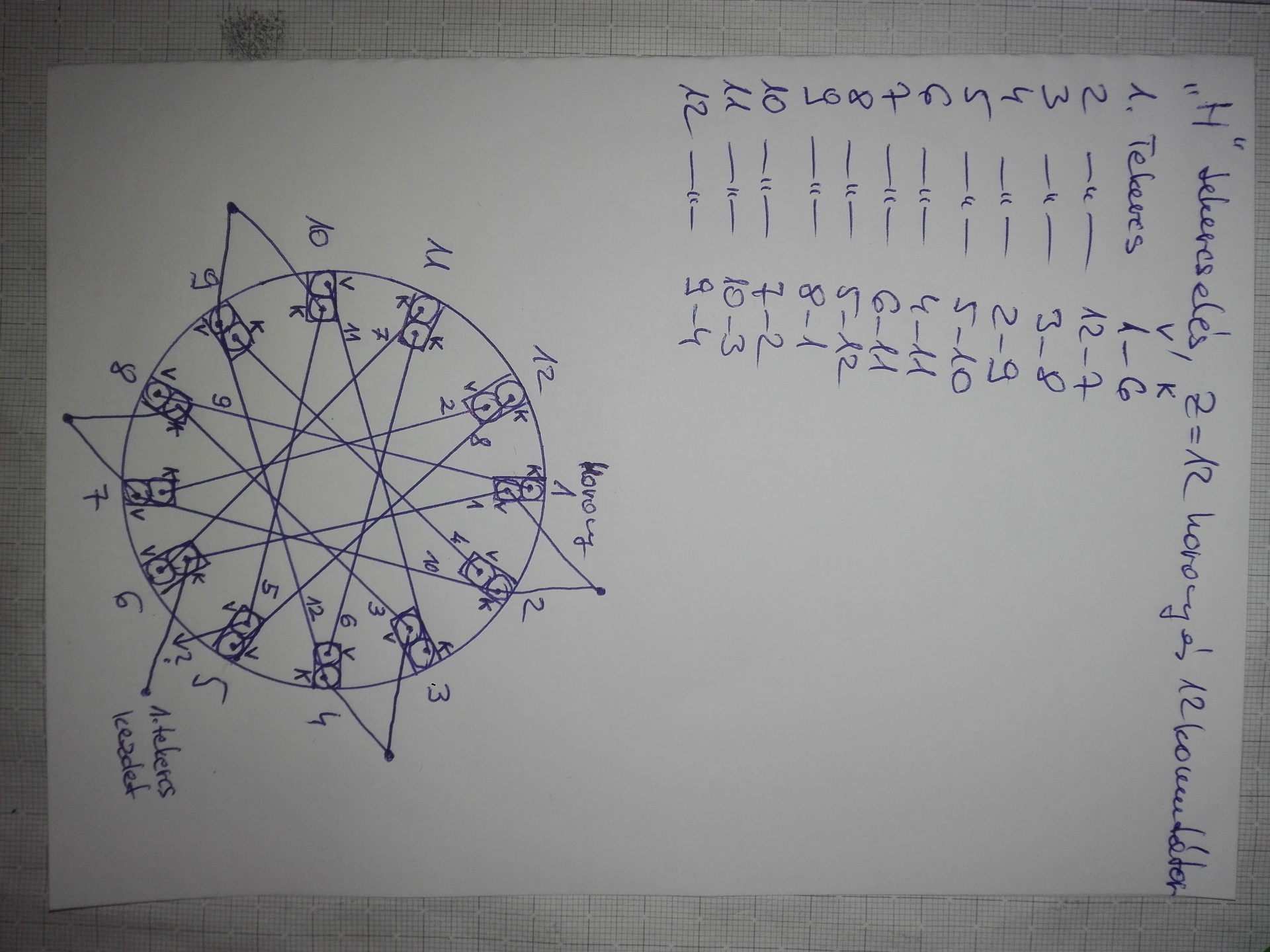

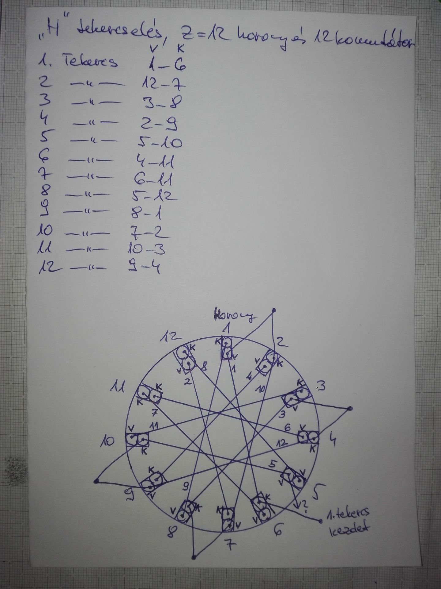

(#) tönöpö hozzászólása Ápr 1, 2021 /
Az elképzelt bekötésről csináltam egy rajzot. Így jó lehet?

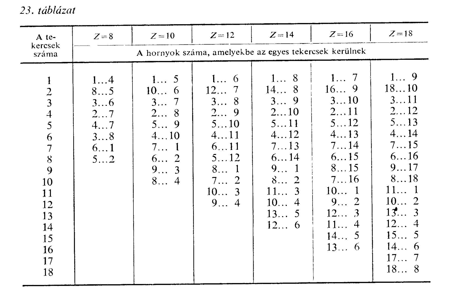

(#) tönöpö válasza gömb hozzászólására (») Ápr 2, 2021 / 1
Igen, 12 tekercs van, 12 horony, 12 komm. szelet.
Átnéztem én is a Barabás-Karsai könyvet, a 248. oldalon ír erről, a "H" tekercselés lenne jó szerintem. A 249. oldalon táblázatban a 12 hornyos forgórészhez megadja a tekercsek elhelyezését. Lerajzoltam úgy, ahogyan a 10 hornyosnál elmagyarázta a bekötésüket, de itt nem jön ki nekem: az 5. tekercs vége a 6. horonyban nem talál szabad tekercskezdést, csak véget(rajz)
A kommutátorra való bekötés magyarázatodat sajnos nem értem. Tudnád egy kicsit "öregesebben", számomra is érthetőbben leírni?
(#) tönöpö hozzászólása Ápr 2, 2021 / 1
így jobban látható
Az óra járásával megegyező irányba haladva az 5. horonyból kilépő 5. tekercs "v" végének a 6. horonyban lévő "k", azaz kezdő tekercsvéggel kellene találkozni, de ott vég van, pedig szerintem pontosan követtem a táblázatot.
(#) tönöpö válasza tönöpö hozzászólására (») Ápr 2, 2021 / 1
Elolvastam még háromszor, és leesett.
Tehát ha belenézek a fémházba, és képzeletben a tengelyre merőleges, és a két mágnes középvonalával párhuzamos a két kefe összekötő vonala, akkor nem kell elforgatni. Ez van nálam is.
(#) gömb válasza tönöpö hozzászólására (») Ápr 3, 2021 / 1
Igy van.
A hornyok számozása nálam most I/O errort eredményez
Mindenesetre minden tekercs egyforma, én ha ilyet tekercselek sose számozok hanem ránézésre rakom be, ha H akkor egyik megvan, fordítok a forgórészen 180 fokot és ugyanúgy csinálom meg mint az elsőt. Aztán visszafordítom, és eggyel arrébb ugyanez. és igy tovább. Kiadja magát.

Szuper lett. Tegnap befejeztem a tekercselést. A leszedett 0,5 ös drotot használtam fel, mert csak pár méter 0,5ös volt itthon. Igy is néhány tekercset meg kellett toldanom pár menettel, pedig megsorszámoztam öket. Az uj keféket valamennyire becsiszoltam, de majd bekopik. Csak kb. 1mm-es szikra van. Üresjáratban nagyon picit langyosodik.
Köszönöm a segitségedet!
