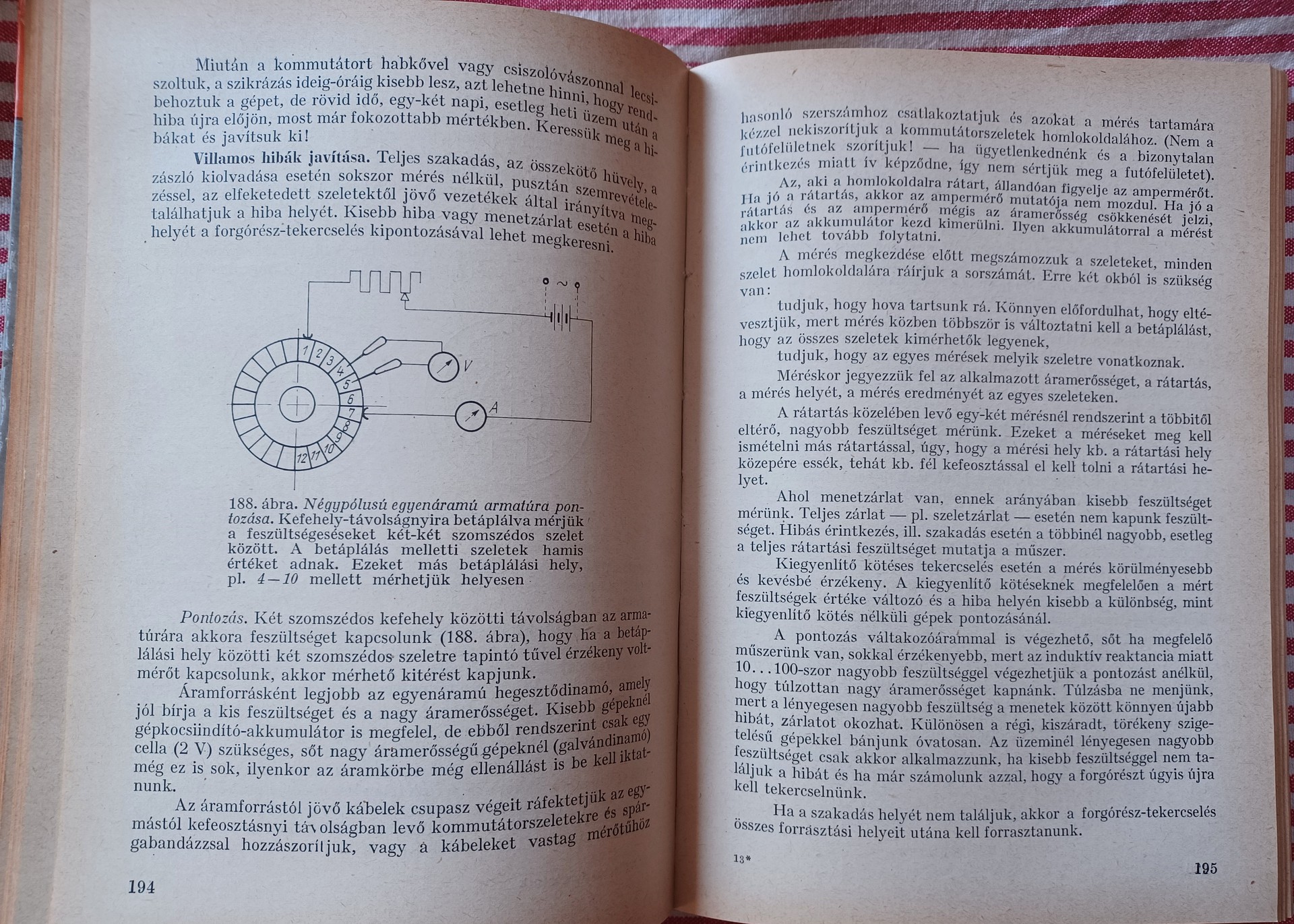

A kefés motor előtti zavarszűrő rendben?
Forgórész vizsgáláshoz a 2 szeletenkénti, közti induktivitás mérés a legjobb szerintem.
(#) oatis válasza Ódenka hozzászólására (») Feb 9, 2023 /
A zavarszűrőt bevallom nem mértem meg, szemrevételezve rendellenesség nem látszik rajta.
„Forgórész vizsgáláshoz a 2 szeletenkénti, közti induktivitás mérés a legjobb szerintem.”
Ez hogyan zajlik? Leírnád?
Egy tekercs induktivitását méred a kivezetésein?
A hozzászólás módosítva: Feb 9, 2023
(#) Gafly válasza oatis hozzászólására (») Feb 9, 2023 /
A kipontozás nagyon régi módszer. Tulajdonképpen az egymás melletti kommutátor szeleteket mérjük meg, ahol számottevő eltérés van, ott valami probléma van (szakadás, menetzárlat). Jobb váltakozó feszültséggel csinálni, mert egyenáram esetében a menetzárlatra nem annyira szignifikáns az ellenállás változás két szelet között...
(#) oatis válasza Gafly hozzászólására (») Feb 9, 2023 /
Akkor két szelet közé, előtét ellenálláson keresztül váltakozó feszt kapcsolsz mondjuk egy kisebb trafóból pl. 9 voltsból (néhány 100 mA-t) és leméred multiméterrel? Bocs a lámáskodásért...
(#) Massawa válasza oatis hozzászólására (») Feb 9, 2023 /
Ha nincs a gépben elektronika ( fordulatszabályzo), akkor akár 24 voltrol is mennie kell.
(#) Gafly válasza oatis hozzászólására (») Feb 9, 2023 / 1
Valahogy ahogyan mondod, de van nálam sokkal okosabb is (lásd csatolmány).
Pici feszültségnél/ellenállásnál és nagy áramnál négypontos elrendezés fontos!
(#) Ódenka válasza oatis hozzászólására (») Feb 9, 2023 /
„A zavarszűrőt bevallom nem mértem meg, szemrevételezve rendellenesség nem látszik rajta.”
Itt az ideje.
A kommutátor szeletek közti induktivitás mérés már 1 menet zárlatát is indikálja. A szomszédom sokáig DCR méréseket csinált, ami sajnos végzetes esetekben, amikor már jóformán szemmel is látható volt, mutatott értékelhetőt. Aztán a tanácsomra vett egy kis LRC mérőt és a mérések eredményesek voltak.

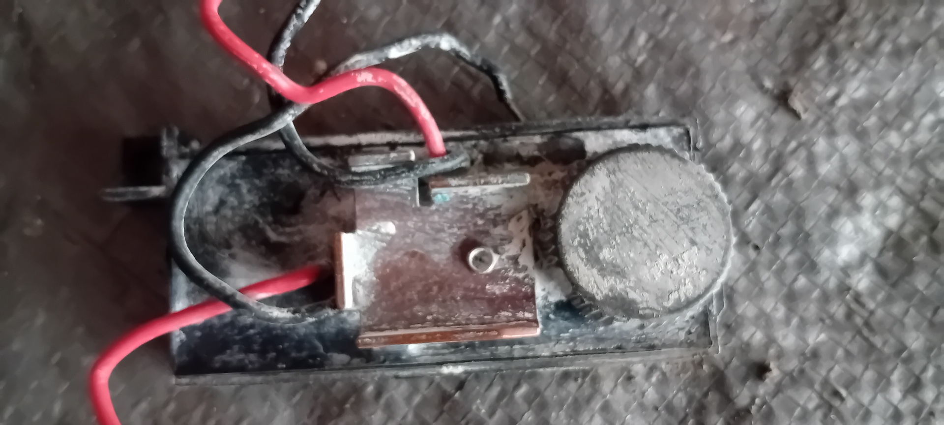

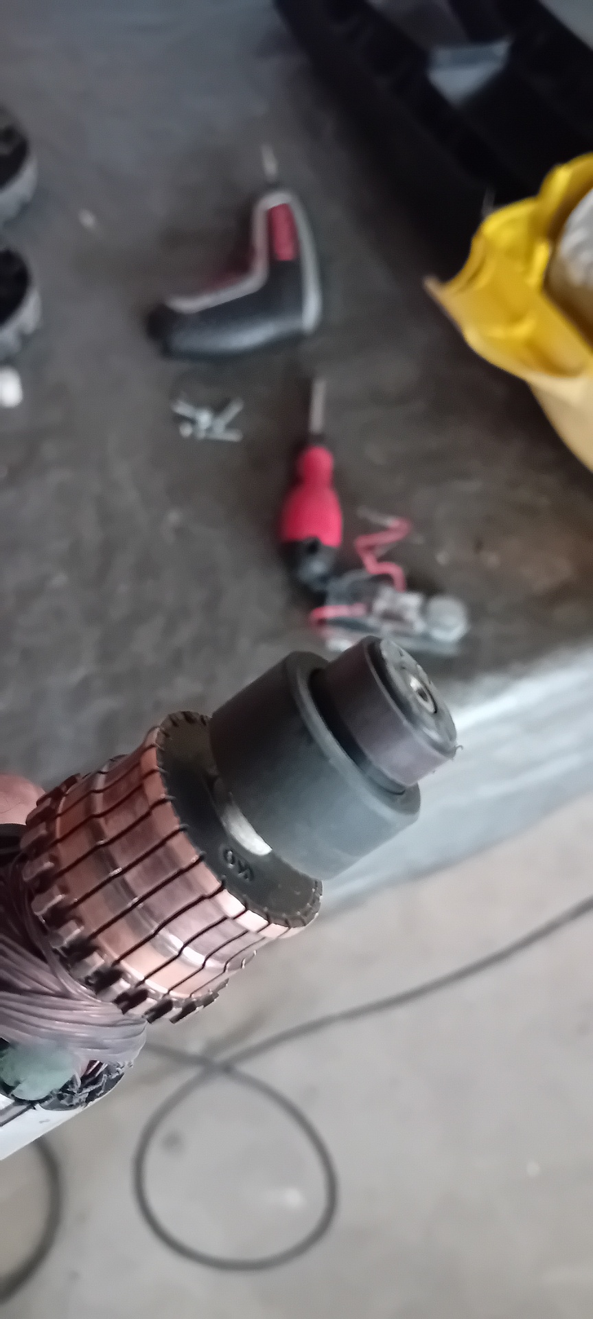

Flex LE-12-3 100WET
Sziasztok.A cimben szereplő vizescsiszoló fordulatszám szabályzással van gondom.Random összevissza ugrál a fordulat,alsótól a felső tartományig.Tachogenerátoros vezérlése van.A kérdésem hogyan lehet megállapitani a vezérlő hibáját,ill a forgórész végén lévő jeladó is lehet hibás?A kommutátor jócskán kopott,vájús a szénkefe helye.
(#) petya0 válasza bogumil13 hozzászólására (») Aug 25, 2025 /
Kommutátort fel kell szabályozni mert ha üt, dobálja a kefét beleszól az elektronika szabályozásába.Mágnes jeladó max meg szokott forogni a tengelyen.Elektronika potméter hiba gyakori,kihagy nem szabályoz folyamatosan.Kefe se jó ha nagyon kemény nem kopik rá rendesen.
