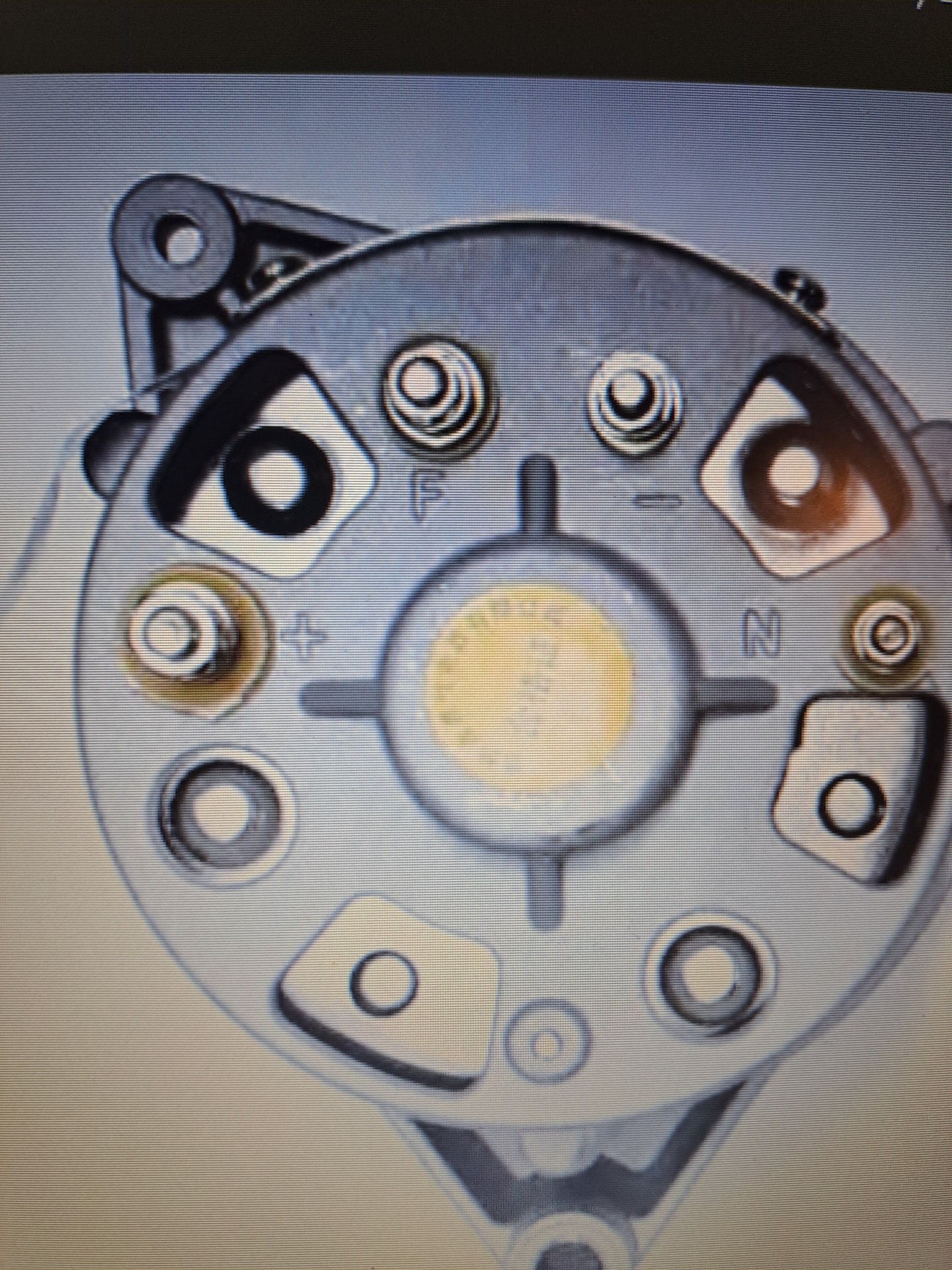

(#) szazdiadam hozzászólása Feb 6, 2024 /
Sziasztok van egy kínai traktorom ami 15 amperes szeretnék egy 40amper körülit belerakni mellékletben csatolnám róla a bekötést, tudna esetleg valaki segíteni milyen generátor lenne jó hozzá a bekötés miatt.
