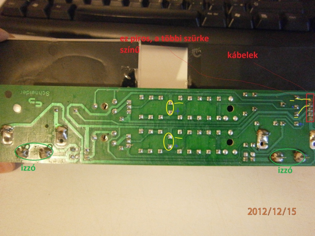

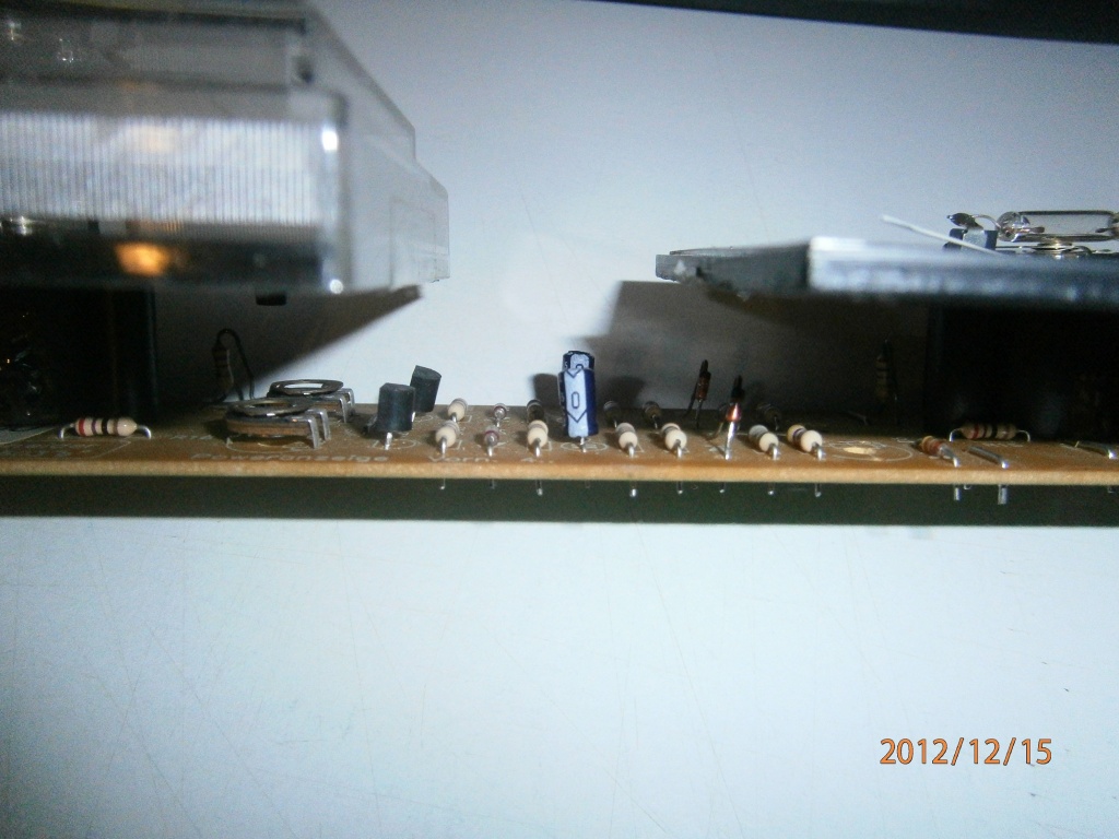

Van egy kivezérlésjelzőm de sajnos nem tudom,hogy melyik lehet a táp és hogy hová kell kötni a jelet.
A hozzászólás módosítva: Dec 15, 2012
(#) Directors válasza (Felhasználó 13571) hozzászólására (») Dec 15, 2012 /
Ahol a sárga vonal van ott van egy-egy elkó. A negatív lába néz a vezetékek felé.
Itt van még két kondi. Több nincs benne.
(#) Gafly válasza Directors hozzászólására (») Dec 15, 2012 /
Ugye a csatlakozón két szélesebb és két két keskenyebb NYÁK csík van. Két keskenyebb a bal és a jobb csatorna, az amit sárgával bejelöltél.
A másik kettő kizárásos alapon a tápfeszültség.
Van benne a tranzisztor, nézd meg a típusát. és neten keresd meg hogy PNP vagy NPN. Nagy valószínűséggel NPN lesz mellesleg. Ebben az esetben az emittere a negatív táp felé megy, a kollektora meg inkább a pozitív fele (némi sallang közbeiktatásával ).
Ennyire bonyolult áramkört vissza is lehet ám rajzolni (gyakorlásnak is jó) a NYÁK-ról...
Mellesleg ha teszel sorba a táppal ellenállást (5...200 Ohm mondjuk), akkor nem valószínű hogy tönkremegy...
Jól látom, hogy kicsit hiányos a cucc?
(#) Directors válasza Gafly hozzászólására (») Dec 15, 2012 /
Bc547-es tranyó van benne. NPN. 5 kivezetés van a csatlakozón nem négy. Így nem lehet tudni melyik a táp.
Van labortápom.
Nem hiányos. Legalább is én nem szedtem ki belőle semmit és olyan forrasztási nyom sincs benne ami nem eredeti lenne.
A tranzisztorok emitterén a két trimmer van.

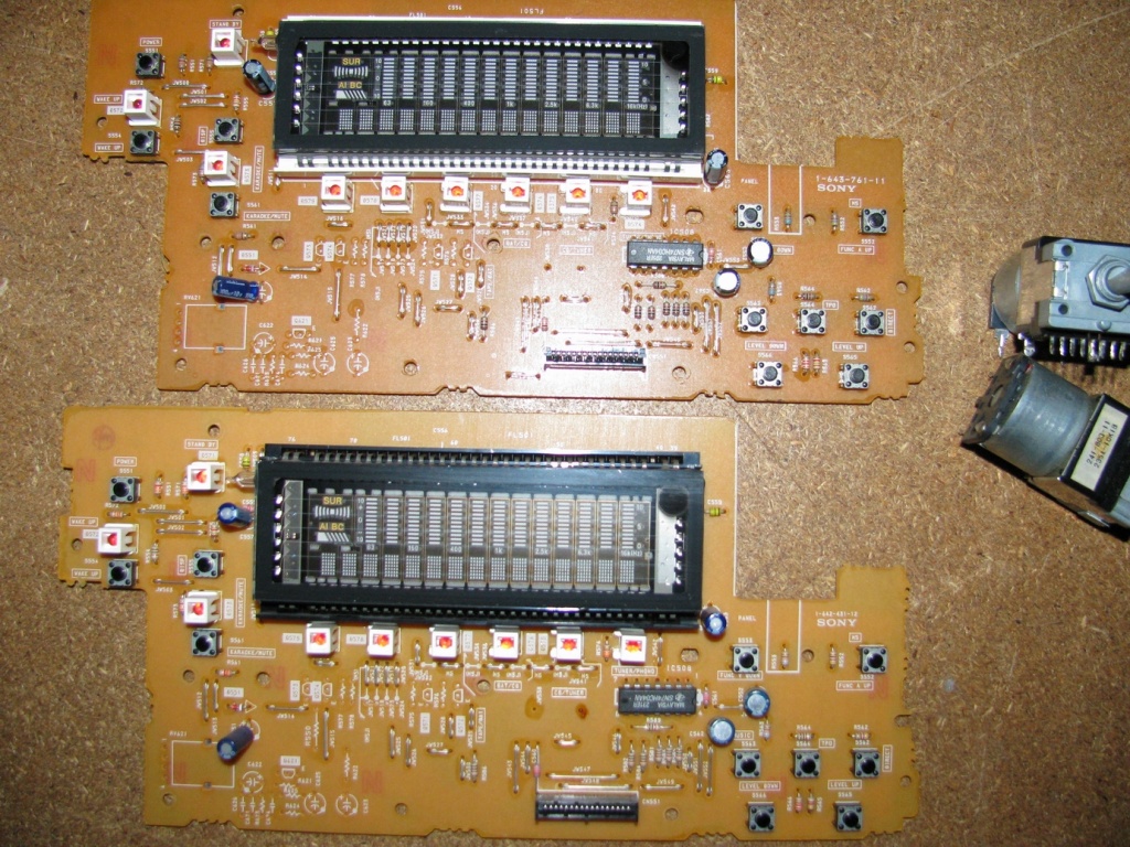

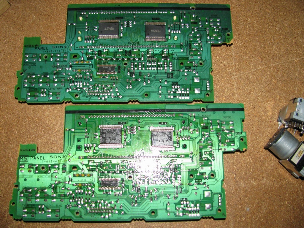

Üdv. A mellékelt képen lévő cuccból kreálható e kivezérlésjelző? Valami Sony cuccból bontottam, egyik lenne a jobb a másik a bal oldali. Egy szalagkábel megy csak egy panelre. Kérdésem, hogy ha küldök közelebbi képet is kinyomozható e hová mit kell kötni? Avagy felejtős az eset? Tanácsokat előre is köszönöm.
(#) saraha válasza Lázár Péter hozzászólására (») Jan 19, 2013 /
Hali.A tápkapcsinál nincsenek feliratok pl:feszültségi értékek vagy ilyesmi?Vagy ahonnan jön a szalagkábel ott esetleg valami írás?
(#) Lázár Péter válasza saraha hozzászólására (») Jan 19, 2013 /
A szalagkábel feliratai.
(#) zenetom válasza Lázár Péter hozzászólására (») Jan 19, 2013 /
Ahogy nézem, ez valami spektrumanalizátor lehetett.
Le tudnád írni az IC-k típusát?
(#) Lázár Péter válasza zenetom hozzászólására (») Jan 20, 2013 /
Típusok: M66311FP másik SN74HC04AN illetve a 2db nagy SN755703 a készülék is be lett azonosítva SONY MHC-3700 hifiből származik a panel.
(#) zenetom válasza Lázár Péter hozzászólására (») Jan 20, 2013 /
Az SN755703-ről nincs adatlap, valószínűleg azért, mert Sony.
A háttérben próbáltam mással is megfejteni a rácsatlakozás lehetőségét de végül is a kijelző fűtésén kívül ami fix és elsőre látszik, semmire se jutottunk. Szerintem így felejtős lesz a téma, vaktában meg inkább nem kísérletezek, majd lepasszolom a cuccot valakinek.
