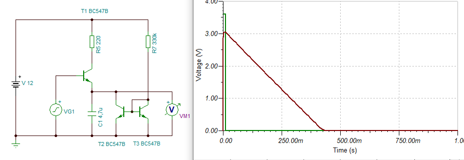

Én nem tudom mit ír elő a szabvány, de jelenleg 100..120ms a lefutási idő. Ha az R7 és R8-az 330k-ra cseréled, akkor kb, 300ms lesz, mint ahogy az ábra is mutatja. Ha erre gondoltál..
Erre gondoltam, a felfutási idő is kb ennyi lenne a cserével?
A felfutási idő gyors, hiszen a csúcsfeszültséget szeretnénk detektálni. A tranzisztor tölti a kondit a 220 ohm-on keresztül és amikor csökken a bemeneti jel, lezár a tranyó (mint egy dióda).
A kisütést pedig a kéttranzisztoros áramgenerátor végzi. Ezét lineáris a lefutás és nem exponenciális, mit egy ellenállás esetén. Ha felfutási idő is ilyen lenne, akkor nem a csúcsértéket kapod, hanem a jel átlagértékét. Kivezérlésmérőnél, pont a csúcsérték az érdekes, a túlvezérlés elkerülése céljából.
