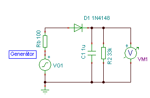

(#) csezoli21 hozzászólása Máj 2, 2009 /
Helló van egy régi rádióból kivett VU méterem, és azt szeretném megkérdezni hogy hogyan lehetne vele megoldani hogy számítógép vonalkimenetére működjön?
Valami egyszerű kapcsolás kéne,... Előre köszi a segítséget helló
(#) csezoli21 válasza csezoli21 hozzászólására (») Máj 2, 2009 /
Ezt a mellékelt kapcsolást csináltam meg, de semmi, mi lenne ha 0,5-1W os erősítő kimenetére tenném?
(#) csezoli21 válasza (Felhasználó 13571) hozzászólására (») Máj 2, 2009 /
Megpróbálom, baja nem lehet nem?
Helló
Ha nagyon felhangosítom ott ahol már torzít akkor kezd mocorogni a mutató! Esetleg valamelyik ellenállás érték változtatással nem lehetne megoldani hogy kisebb hangerőre már jobban működjön? Ha igen melyikkel és kb. mekkorára kéne változtatni? Köszi előre is helló
Erősítő után van kötve, igaz max 1 wattos lehet,... így sem?
Köszönöm a segítséget, holnap meglátom hogy lesz,...
