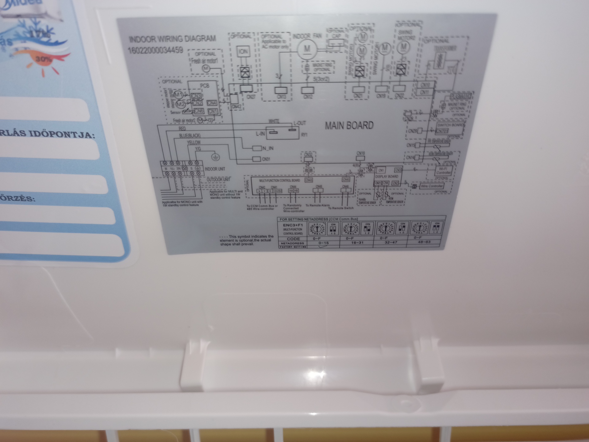

(#) jdani hozzászólása Jún 2, 2024 /
Amire jutottam :
Lekötöttem a 4 vezetéket a klímáról, és egyesével átmértem nincs e szakadás - zárlat a klímától fel a szivattyúig. A kábelek rendbe vannak. Ahogy írtam, nem volt dolgom ilyen szivattyúval, nem is értettem minek megy bele 4 tápvezeték. 2 maga a szivattyú elektronikára, és kettő valamiféle védelem, egy relén keresztül, ami valamikor-valamit szétkapcsol.
Csak tippelni tudok, de valami olyasmi védelem lehet, hogy ha a szivattyú egyfolytában szívja a vizet (a szivattyú jelet kap, egyfolytában szívna, de pl szétjött a cső) akkor egy idő után az a relé bekapcsol, és elveszi az áramot a külső egysegtől, így már nem hűtene.
Az első fotón ami nekem világos, az hogy a W a külső egység, akkor kap áramot, ha megy a klíma. L-N egyértelmű, állandó fázis-nulla. Az S nem tudom mire van, és végül a földelés.
Érdekesség számomra, hogy kikapcsolt állapotban az L és a W között 230V mérek. Ha viszont bekapcsolom a klímát, fázist kapcsol oda, és akkor a W és az N között mérek 230V.
Mit ha kikapcsolt állapotban a W nullás lenne, be kapcsolt állapotban meg fázis.
Tegyük fel hogy ez így van. A klímás úgy kötötte be a szivattyút, hogy a szivattyú elektronikára állandó fázis nulla, ez oké, de a 2 másik kábel, ami a relé nyugalmi állapot 2 kontaktja, az a W és az L volt kötve. Amit nem értek, hisz ebbe a 2be 230V van...
Nem úgy kellene bekötni, hogy a W sorkapocs, és a külső egység fekete kábelja közé kellene beiktatni a szivattyú biztonsági reléjét?
