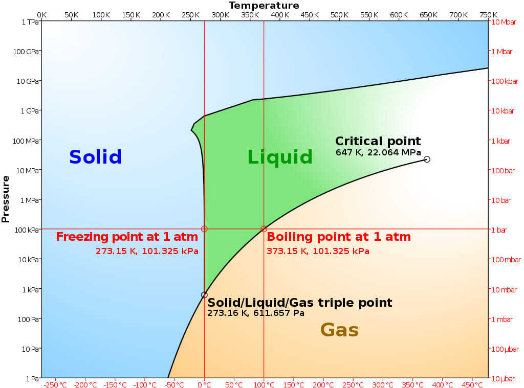

Klíma vákuumolás télen
Sziasztok! Most már sokadik hivatásos klímástól hallom, hogy télen nem dolgoznak, mert nem lehet rendesen levákuumolni a rendszert, csak 10 fok felett.
Ebben mi az igazság?
Szerintem kb. semmi. A légnyomásnak van csak köze a forrásponthoz, de mivel pont vákuumról van szó, ez kb. teljesen mindegy. Maximum párás időben biztonsági megfontolásból fovább kell rotyogtatni.
Vagy tévedek?
Nyilván a hűtőközeg lefejtés más problémakör télen, nagy hidegben.
De a csőszakasz vákuumolása, meg 2 csap kinyitása nem gond. Vagy tévedek?

(#) boxtif válasza merlingerin hozzászólására (») Dec 15, 2024 / 1
A víz, bármilyen halmazállapotban elforr a -2,7 mBar alatti vákumban, amit el kell érni vákumolásnál. Előtte száraz nitogénes öblítéssel lehet javítani rajta, az is szed ki párát.
A másik fele, hogy a csőhálózat nagy része a beltéri, illetve bent van, ergo miért is nem lehet?
Részletek a képen.
A hozzászólás módosítva: Dec 15, 2024
(#) Joe_001 válasza boxtif hozzászólására (») Dec 15, 2024 /
Szia! A viz szilárd állapotában jég, is párolog, ezt szublimációnak hivjuk.
Amúgy igazad van. (F Gáz I-em van). és bocs a (be)szólásért.
