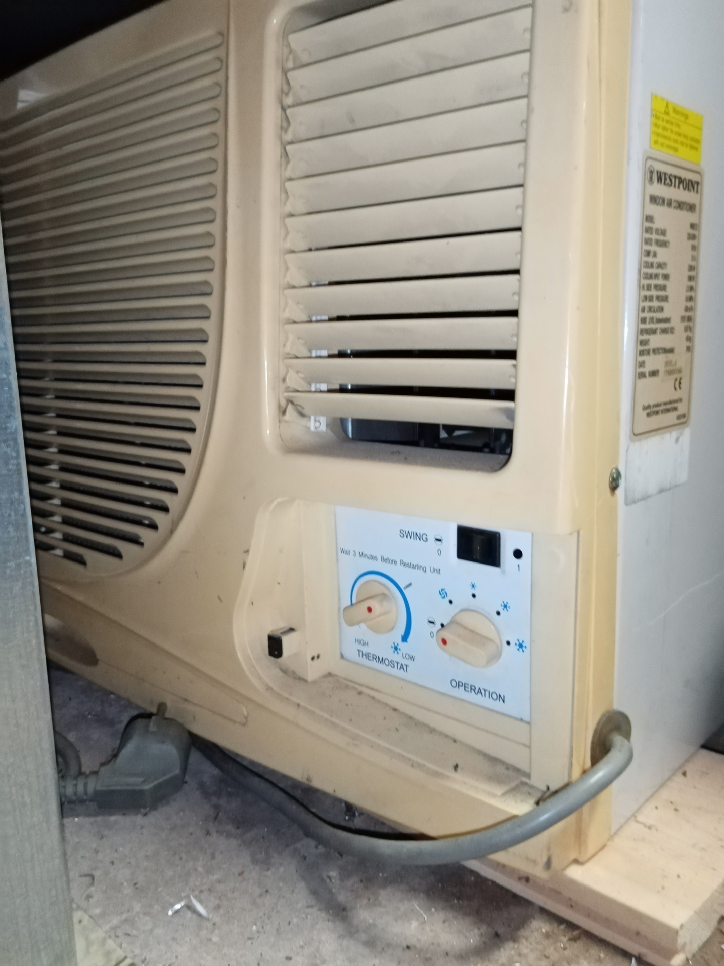

(#) Tomi111 válasza klimas 56 hozzászólására (») Júl 19, 2024 /
Ha már hűtés házilag a téma.... Lehet hülyeséget kérdezek.. Van egy régi ablakklímám, csatoltam képét. Semmi baja, tökéletesen hűt. Arra gondoltam, hogy az elpárologtatójára csinálok egy tartályt. Veszek egy fancoilt, mennyezetit és egy keringető szivattyúval vizet, esetleg fagyállót keringetnék benne. A tartályban lehűtené a vizet, nyomó ágra a szivattyú, majd a fancoil( egykörös, csak hűteni) és vissza a tartályba. Ez így működőképes lenne? Vesztenék teljesítményt? Egyáltalán egy fancoil működőképes magában, esetleg tud indítani egy szivattyút, persze relén keresztül. Vagy hülyeség az egész szerintetek?
Üdv! Tomi
(#) klimas 56 válasza Tomi111 hozzászólására (») Júl 19, 2024 /
Szia! Az elpárra hogy képzeled el a tartályt?
Szerintem nem éri meg a sok munkát. A fancoilnak 6-10 °C belépő víz kellene, akkor adja le a nominális teljesítményét. Ahhoz hogy ezt a hőfokot tudja a klíma, ahhoz az erdeti elpárolgási hőmérsékletét meg kell változtatni, nem egyszerű.......A teljesítményeket nagyon ki kell matekozni, különben csak erölködik a rendszer.
Egy biztos , nagyon nagyok a veszteségek.
A hozzászólás módosítva: Júl 19, 2024
Szia! Vékony rézlemezből gondoltam, a sarkain összeforrasztani, hogy teljesen a vízben legyen az elpár. De akkor nem kínlódok vele. Azért érdeklődtem, hogy mennyire elvetemült ötlet , de akkor neki sem állok. Köszi! Tomi
SZia! Alapvetően nem elvetemült az ötlet , csak a rendelkezésedre álló eszköz nem alkalmas erre .
A másik gond a hűtőközeg adagolás. Egy klasszikus folyadékhűtőben elég széles tartományban képes a rendszer szabályozni , az ablakklima kapillárcsöves adagolása ezt nem tudja, nme tudja követni a terhelés változásait.
A hőfokszabályozást - keringetett vízét/fagyállóét - egy termosztáttal gondoltam, ami pl. 5 foknál( vagy 1-2) kikapcsolta volna a kompresszort, ha melegszik a víz, akkor meg újra be. De ezt a ki-be kapcsolgatást nem is bírná? De mindegy is, nem csinálom. Majd beépítem műhelybe így, ahogy van, mert ilyenkor jó meleg van.
Inkább a kifújó részről vinnék levegőt 1-2 helyre valami pici 12V ventilátorral megsegítve
