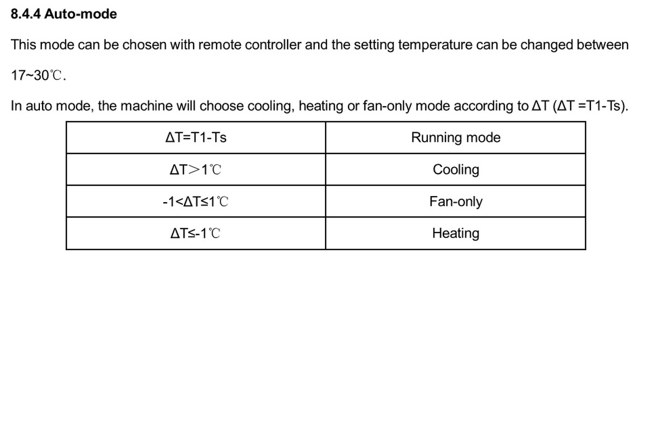

(#) habazutty válasza mugab hozzászólására (») Jún 28, 2015 /
Itt egy Auto mód logika egy Szervíz kézikönyvből. Ez +-1 °C differenciával dolgozik, de láttam már gépet ami +-2°C-al (nem rémlik melyik gyártó, talán MIDEA alap modell...?).
Egyébként meg beállítassz egy hőfokot hűtésnél, majd ha fűteni kell átváltassz és ott már az előzőleg oda beállított hőfok lesz.
Ha mindenképp kell ekkor difi,és automatikusan, akkor külső vezérlés. Bár szerintem az Auto mód megoldhatja...

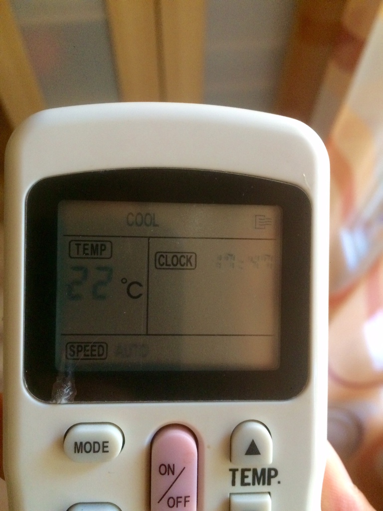

A segítségeteket szeretném kérni!
Adott egy Midea MSGI-12HRN2-es klíma, a problémám a következő:
A beltéri indítás után felpörög teljes fordulatra (automatán van), de amint a kültéri is bekapcsol a beltérin a ventillátor fordulat beáll alapra és sehogyan sem lehet változtatni rajta, hiába állítom a távvezérlőn más állásba.
Gázzal feltöltve, hűteni hűt csak a fordulat híján lassan teszi mindezt.
(Sajnos a klíma szerelő nem tudta megállapítani miért nem, de legalább a gáz részt kizárhatjuk)
Lenne ötletetek, hogy milyen gonddal állok szemben?
Előre is köszönöm a válaszokat
üdv
Ig
(#) kaqkk válasza Ig hozzászólására (») Júl 3, 2015 /
Egy képet csinálhatnál a távirányító kijelzőjéről, tippem van de ...
(#) Ig válasza kaqkk hozzászólására (») Júl 3, 2015 /
Uram a kép mellékelve
Ha a ventillátor sebességet bekapcsolás előtt állítod be akkor is ezt csinálja ? Én a ventilátor motor fordulatszám érzékelőre gyanakszom (sajnos csak motorral együtt cserélhető)
A hozzászólás módosítva: Júl 3, 2015
Értem, nagyon köszönöm a válaszaidat!
Abban még tudsz segíteni, hogy tudok biztosra menni, hogy kiszűrjük tényleg ez a hiba forrása?
Valamint ez az egység beszerezhető még egyáltalán?
(#) kaqkk válasza Ig hozzászólására (») Júl 3, 2015 / 1
Először egy elemcserét próbálj meg a táviránytóban és a reset gombot nyomd meg (a baloldali pici luk) ha jól emlékszem , ha a hiba ezután is marad akkor a beltériben a ventilátor motor érzékelő csatlakozóját húzd le a panelról . Ha úgyis ezt csinálja akkor már nem csak gyanú hanem félig bizonyosság.

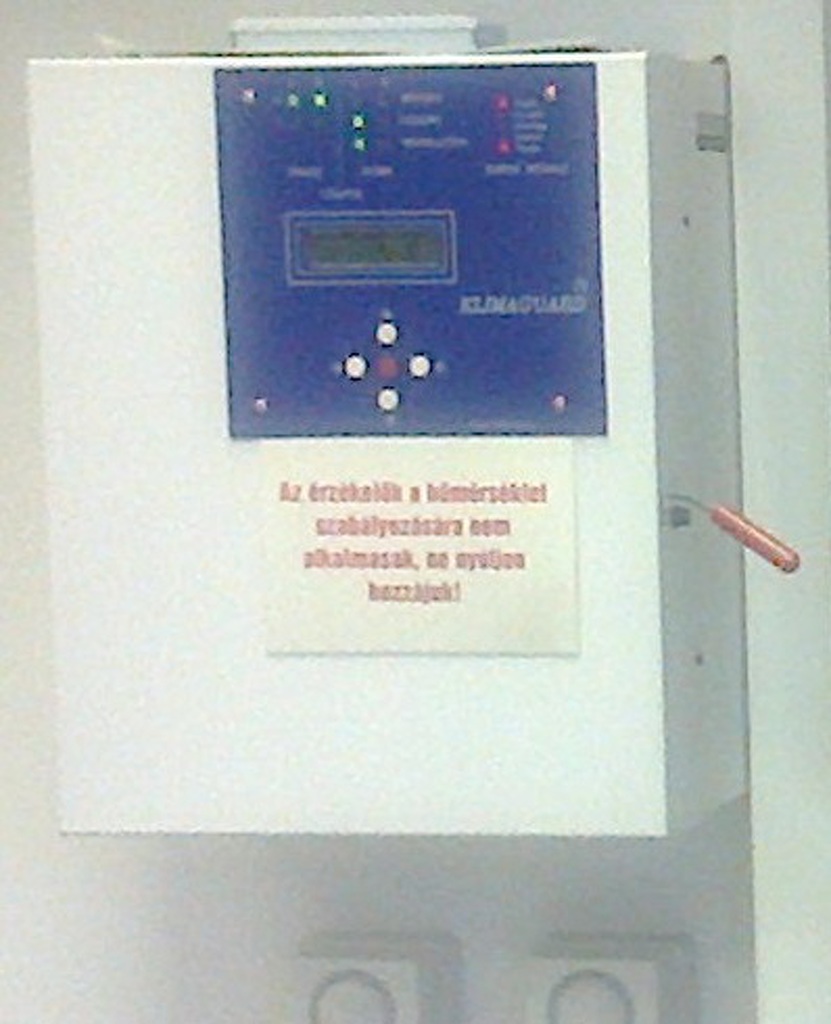

(#) Bakman válasza habazutty hozzászólására (») Júl 3, 2015 /
Nincsenek azok kiherélve semennyire. Vagy eleve speciális klímákat raknak a konténerre, vagy normál, kereskedelmi forgalomban is kaphatót. Van olyan cég, amelyik a szellőztetést nem preferálja mert a klíma kiszárítja a benti levegőt (ami jó a gépeknek), kevesebb por jut be stb.
(#) habazutty válasza Bakman hozzászólására (») Júl 3, 2015 /
Ki vannak herélve, hidd el (egyébként sima oldalfali split-ek jellemzően). A vezérlő gyártójának oktatásán vettünk részt. Meg a régóta ezek karbantartását, javítását végző szerelőkkel is váltottunk pár szót a tapasztalatokról.
A száraz levegő a gépeknek sem mindíg jó, több helyen (jellemzően beültető gépek, 3d mérőrendszerek stb.) párásítással kell tartani a min. 40 % rel.-ot.
A szellőztetéssel pedig nem feltétlen növekszik az egekbe a páratartalom, mert az mindíg relatív. Pl. 25 °C-os levegő 62 % Rel páratartalom melett légköbméterenként 12,4 g vizet tartalmaz. 5°C-os 100 % rel páratartalmú levegő pedig csak 5,4 g-ot légköbméterenként. Ettől pedig komolyabb kimutatásokat csináltak, ráadásul több éve működő rendszerről beszélek. Számomra szimpatikus megoldás.
Nyílván a szellőztető levegő szűréséről gondoskodni kell és rendszeresen csserélni a szűrőket.
De szerinterm ez itt már off.
Munkanaponként általában két-három ilyen helységben, konténerben megfordulok. Normál klímák (még a távirányítójuk is a helységekben vannak), kiegészítve egy kis panellel, ami jelzi a központ felé az esetleges meghibásodást.
(#) mugab válasza Bakman hozzászólására (») Júl 3, 2015 /
Amiket én szoktam látni azok kiheréltek, és klímaguard felügyeli őket...
(#) habazutty válasza Bakman hozzászólására (») Júl 4, 2015 /
Amikről én beszélek azokat pedig RUBIN Cool vezérli. Saját szondáival. A gépek összes panelje, védelme kikötve. Mindent a külső vezérlő lát el és regisztrál, valamint jelent a távfelügyeletnek.
Ezek szerint mindhármunknak igazunk van.
(#) Ig válasza kaqkk hozzászólására (») Júl 5, 2015 /
Nos megnéztem, ha ezt a csatlakozót eltávolítottam ismét volt fordulat, kb 10-15 mp-ig utána letiltott, de legalább most már bizonyos, hogy ezzel a résszel lesz gondom.
Mellékeltem egy képet ahol megjelöltem melyiket távolítottam el.
Valakinek esetleg van tippje, hogy hol tudok ilyen motort beszerezni Midea MSGI-12HRN2-höz?
A válaszokat előre is köszönöm mindenkinek.
(#) kaqkk válasza Ig hozzászólására (») Júl 6, 2015 /
Itt kérdezz rá hogy hol a legközelebbi szervizük. És a hibát is mondd el nekik, nehogy hiába vegyél új motort...
