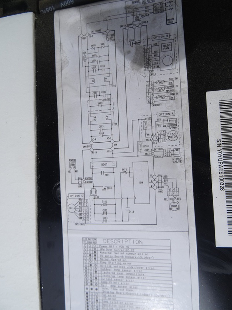

(#) novarobot hozzászólása Jún 25, 2016 /
Van egy ARGO amg20wdt 397003942 OSCAR WHITE 410A mobil klímám, melynek vacakol a kompresszora.
Mármint biztos vagyok benne hogy nem a kompresszorral van a gond csupán kikapcsolja rendszeresen, ha nagyon meleg van (nem a gépben hanem a szobában!)
Ha nagy nehezen leküzdötte a szobában a meleget (tehát hajnali 2 kor mikor lehűl egy picit a levegő) onnantól nem kapcsol ki.
Most azt fogom kipróbálni hogy 48 folyamatosan járatom hogy akkor tartja e a szoba a hideget.
kb 2 hete használom 4-5 órákat megy folyamatosan a kompresszor ki sem kapcsolt egyszer sem. Majd csütörtökön 2 szer kikapcsolt pénteken már nem is indult újra csak ha kihúztam vártam pár percet visszadugtam.. Tehát ahogy bejött az igaz meleg megadta magát, most 10 perc után kikapcsol kb 40 percre ha ki be kapcsolgatom ha hagyom órák után tér észhez.
Munkahelyemen a szerverszobába több klímánál tapasztaltam ezt a jelenséget, mire a szerelő "Az öreg klímák kompresszorai kikapcsolnak a melegbe" -> vegyél ujjat (mondjuk 15 éves gépekről beszélünk).
Nálam ez nem játszik, jelenleg nincs rá keretem.
Miért van ez? miért kapcsol ki a "öreg" klímák kompresszora? Ha túlmelegszik (megérteném) de miért melegszik jobban az öreg klíma? Miért nem kapcsol vissza csak 30-40 perc elteltével ha közben legalább 3* megvolt a kihúz 5 perc várakozás visszadug játék?
A fenti kérdések megoldására nagyon kíváncsi vagyok, de úgy is a elektronika vagy szenzor gondja van, így sajátot szeretnék készíteni.
Sok hasonló rendszert cseréltem már ki, de klímát még nem, ebben kérnék egy kis segítséget.
Egy AVR mikrovezérlőt fogok beletenni, majd azzal (megfelelő illesztéssel) kattintgatni a reléket.
A probléma hogy amennyire tudtam szétszedtem de nem egészen látom át, és nem találom a kompresszor reléjét.
Két relét látok, de szerintem az egyik a ventilátor be/ki a másik a a ventilátor gyors/lassú váltó.
Találtam egy doksit, amiben benne van a "kapcsolási rajz" (9 oldal)
http://docsp.argoonline.it/technical%20documents/_layouts/paginecus...RY.pdf
Ugyan ez a rajz van a gép belsejében feltüntetve.
Én a rajzot úgy értelmeztem, hogy a kompresszor reléje nem a vezérlő panelen van a másik 2 relé mellet hanem a 2db narancssárga vezeték végén (tényleg van 2 narancssárga vezeték melyet nem igen látom hova megy eltűnik a hűtőbordázat alatt).
Próbáltam erre 12V adni hogy halljam kapcsol e a relé de semmi, pedig normál üzemben hallom ha végre elindul a kompresszor.
Van egy OLR feliratú kapcsoló a rajzon (a valóságba nem találtam meg) ami OverLoad Protector névre hallgat (szintén a mellékelt doksi 9. oldala) ez a védelem? esetleg ez kapcsolgat ki állandóan? de mi ez pontosan?
Van valakinek ötlete hogy mégis miket kellene "kapcsolni" vagy hogyan kéne bekötni a kompresszort egy saját elektronikába? vagy esetleg ezen elektronika javítása is érdekelne ha van rá mód, bár személy szerint esélytelennek látom.
Köszönettel: Novarobot

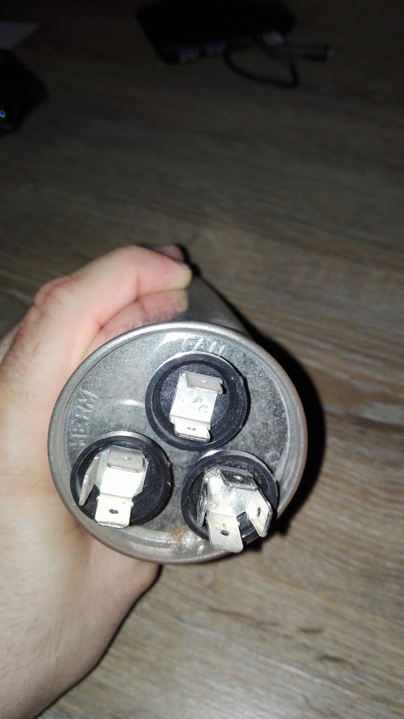

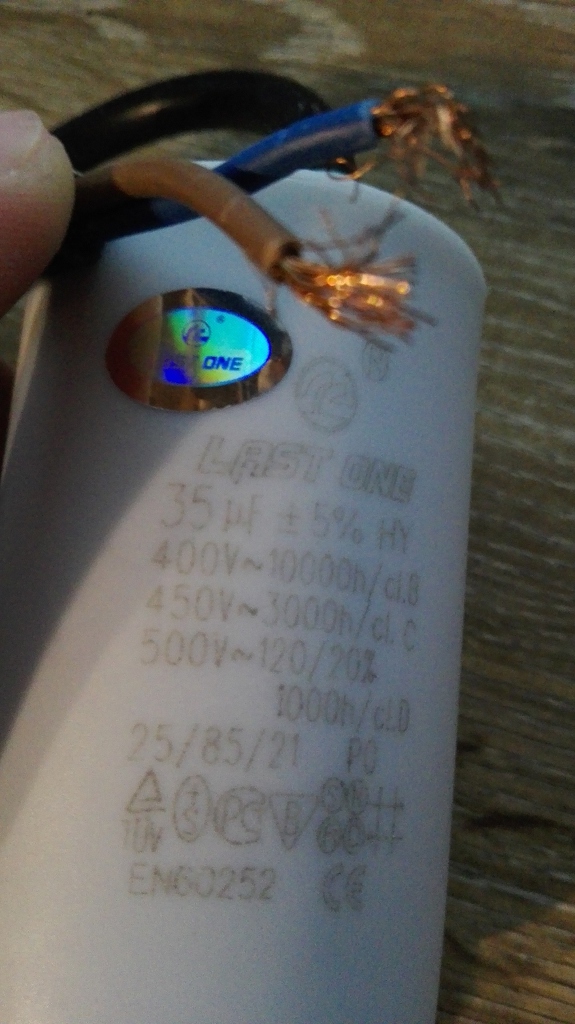

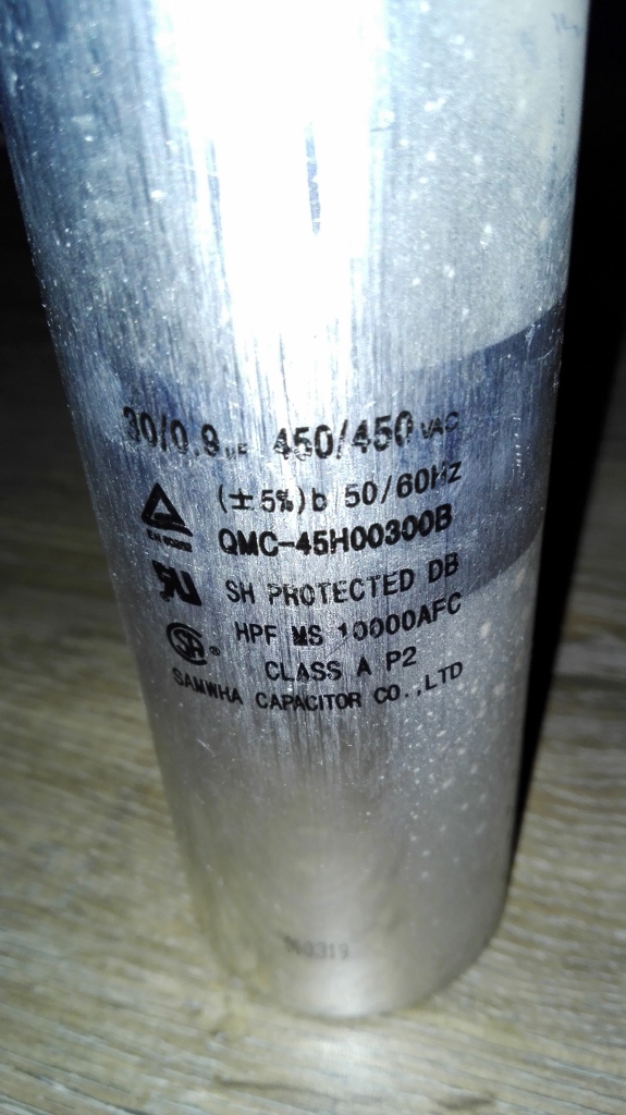

(#) progee hozzászólása Jún 25, 2016 /
Tönkrement a Samsung AS12A1VE klímám kondenzátora.
Vettem helyette másikat, de a gyárin 3 láb van a boltban pedig csak 2 pólusút kaptam.
Hogyan kell helyesen bekötni?
A gyárin van egy
C-jelzésű csatlakozó, ahová 3db piros kábel csatlakozott,
egy FAN feliratú, ahová egy sárga kábel,
és egy HERM feliratú ahová egy fehér kábel volt kötve.
(#) kaqkk válasza progee hozzászólására (») Jún 25, 2016 /
Kell venned még egy kondit ami a ventillátor segédfázisát adja . Az eredeti kondenzátorban két kondi volt az egyik a kompresszoré és a másik a ventillátoré . a bekötés : a piros vezetékeket közösíted és rákötöd mindkét kondinak az egyik kivetését , majd a most vásárolt nagyobb kondi szabad végét a fehér a kisebb kondi szabad kiveztését pedig a sárga vezetékre kötöd . Amit most vettél 30mikrós , a ventillátoré amit még meg kell vásárolnod , 0,9 mikrofarád .-ha csak 1 mikrost tudsz venni az még belefér ...
A hozzászólás módosítva: Jún 25, 2016
