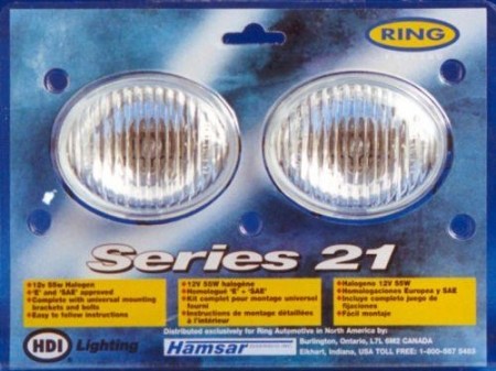

Ha jól értettem amit írtál akkor, mondjuk menyjek be PL.: az OBI-ba vegyem le a polcról a lámpát, boncsam ki, keressek 1 akksit, és kössem össze vele, nézemm meg hogy csíkban világít-e és ha igen akkor vegyem meg.
Én múltkor voltam az obiban levettem az alábbi lámpát a polcról, és kibontottam, de elfelejtettem megnézni hogyan világít.
Szerinted ez jó lenne??
Alapból 3000Ft, akcióban 2000Ft.
Nem szóltak érte mert kibontottam!!
Ha legközelebb megyek akkor ki is próbálom, talán azért sem fognak szólni.
(#) akos70 válasza PITON hozzászólására (») Máj 27, 2009 /
A válaszom a kérdésedre az, hogy vagy adjanak tisztességes felvilágositást a szemetjükröl, amit árulnak (nem fognak, mert fingjuk sincs rola, meg nem is érdekli öket a problémád), vagy adjanak lehetöséget arra, hogy kiprobálhasd.
Ha egyikre sem mutatnak hajlandoságot, akkor a panaszkönyvet kell kérni, az általában szokott segiteni az ilyen áruházakban.

(#) PITON válasza akos70 hozzászólására (») Máj 28, 2009 /
Köszönöm a segítségedet!
Így fogok tenni.
(#) inborn válasza akos70 hozzászólására (») Máj 28, 2009 /
Nincsen olyan, hogy „univerzális ködlámpa”.
Ami kerek, vagy szögletes és egy komplett lámpatest, az nem biztos, hogy ködlámpa!
A ködlámpa egy igen körülírható fogalom. Javasolnám az idevonatkozó szakirodalmat, mert látom, hogy szükséged lenne egy általad elfogadott forrásra, definícióra.
Amit ködlámpa gyanánt árulnak, azoknak nagy része köszönőviszonyban nincsen a ködlámpával.
Az izzó kialakítása és ernyőzése döntő jelentőségő. No meg, a tükör és az üveg…
Hogy a kereskedő mit állít, vagy nem a portékájáról, hát az egy másik történet.
Láttam már üzletben „2*100Wattos HI-FI készüléket”, amit két ceruzaelem hajtott.
Mint ahogy nem a ruha teszi az embert, úgy az árut sem a címke.

A következő kérdésem az lenne, hogy a kispolákomban van hátsó szélvédő fűtés kapcsolója, vezetékek, + biztosíték.
Csak fűthető szélvédő nincs rajta.
A kérdésem a következő, hogy én annak a vezetékére relével ráköthetem-e a ködlámpát.
Visszajelezni a hátsó szélvédő fűtésénél fog, de ez nem lenne baj nekem.
A vezeték átmérője: kb.2.5-3 mm.
Pontosan nem tudom.
Még megtudnám azt is csinálni, hogy a ködlámpa visszajelzőre kötöm a vezetéket.
Az jó lenne e?
(#) akos70 válasza PITON hozzászólására (») Máj 29, 2009 /
A kapcsolot nyugodtan használhatod, a relézést mindenképp javaslom. A kapcsolo vezetéke lehet vékonyabb is, viszont az ablakfütés vezetékének bekötése nem lesz jo a ködlámpához. Egyszerübb, ha csinálsz egy uj áramkört uj vezetékekkel.
