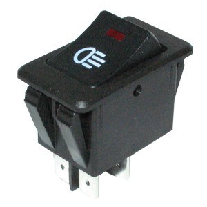

Szia akos70!
A minap azon törtem a fejem, hogy hogy tudnám megoldani relé nélkül a ködlámpát. És arra jutottam, hogy ilyen (mellékelt) kapcsolóval oldanám meg ha jó ötlet. Az ötlet a következő: A 2 ködlámpából jövő vezetékeket(2 +, 2-)-t úgy kötném be, hogy a 2 negatívot lekötöm valahol a kasznira (ez lenne a test), a 2 pozitívra tennék 1-1 biztosítékot, a biztosíték után vezeték, és úgy kötném rá a kapcsolóra hogy az egyik pozitív a kapcsoló egyik (mondjuk a bal) oldalára a másik a kapcsoló másik oldalára (jobb) menne, és utána mehetne az akku-hoz. Így 1-1 ködlámpa működne a kapcsoló egyik, illetve másik lábáról. Szerintem meg lehetne csinálni, így nem kell vennem semmit, mert minden van itthon. Meg a kapcsoló is elbírná a ráható ampert. Szerinted jó ötlet, vagy csináljam szabványosan??
Hello! Ez akkor lehet használhato megoldás, ha a kapcsolo, amit használnál, egy 2áramkörös kapcsolo, vagyis egy kattintással 2 áramkört tud egyszerre ki- és bekapcsolni, igy a terhelés megoszlik a 2 érintkezöpáron. Ez számomra nem derült ki biztosan, de a képen levö kapcsolo szerintem nem ilyen.
Egyébként a relé nem kötelezö, vannak tipusok, amikben nincs gyárilag sem. A kapcsolon valoszinüleg fel van tüntetve, hány A a terhelhetösége, ha kiszámolod a 2 izzo áramfelvételét, kiderül, hogy muszáj-e relét használnod. Viszont nem igazán jo, ha aksitol kapja a pluszt, nem is szabályos, meg bekapcsolva is felejtheted. Ha a helyzetjelzötöl kapja ugy már oké. Ilyenkor viszont a világitáskapcsolonak is birnia kell(ene) a plusz terhelést. Konkluzio: jo az a relé, és nem is drága (kb. 500Ft)

akos70 tegyél már fel légyszi 1 2áramkörös kapcsolóról képet! Mármint olyat amire te gondolsz, vagy olyat ami tuti jó lenne. jó? köszi

Jelenleg nem tudok képet mutatni, de a tied szinte biztosan nem olyan. De nincs is rá szükség. Nem tudom, miért idegenkedsz annyira a relétöl.
