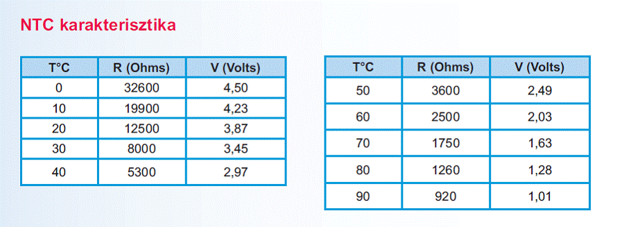

Sziasztok! A köv. kérdésem lenne. Van egy Ferroli NE100 t. kombikazánom, amivel a köv. problémám van. A melegvizet nem igazán tudom szabályozni, rövid időn belül "forró" víz folyik a csapból. A kazánon hiába szabályozom a melegvíz hőfokát, nem változtat semmin. A víz-nyomás állandó, ill. a fűtéssel semmi gond. Mi lehet a probléma? Esetleg a melegvíz-szabályozó elektronikával lehet a probléma? Előre is köszönöm a válaszokat. Üdv.Totom
Szia! Én a hmv NTC érzékelőjére gyanakszom akkor, az nem jelzi az elektronikának a pillanatnyi hőfok értéket- amennyiben van ilyen benne, mert nem ismerem ezt a típust. Mérjél rá az érzékelőjére hány kohm, ha tudod hol van, nekem nincs rajzom róla.
Szia Köszi a választ! Úgy látom a rajzról, hogy a melegvíz csövön van egy hőérzékelő. Ha minden igaz ez PTC. Kb. mekkorának kell lennie az alapellenállásnak? köszi.
Normál esetben ezek NTC-k, általában a kazánoknál szobahőmérsékleten 12Kohm körül van. Ez a csatolt adat Saunier duval-ra értendő, de sok kazánnál ezek az értékek. Jó helyen láttad akkor az érzékelőt, valahol azon a részen van. Ha nem az említett értéket méred, valószínű cserélni kell, de azért várjál, mert itt hozzáértőbbek is vannak mint én, csak nem egész nap a neten lógnak.

Meghibásodott a hőmérséklet érzékelőd (vagy a csatlakozója). A kazán belsejében a vékonyabb csövön a bal oldalon. Az a kis zöld gomba alakú. Nem NTC hanem PTC!
Egyébként bitermikus hőcserélős.
Sziasztok! Köszi a válaszokat. Megnéztem az érzékelőt, már szemmel láthatóan problémás, kívülről teljesen el van vízkövesedve. Rámértek, 1Kohm körül van az ellenállása alapállapotban.Jól gondolom, hogy elegendő a bemenő hidegvizet elzárnom, ha cserélem? Még1Xköszi. Üdv.Totom
