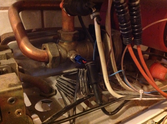

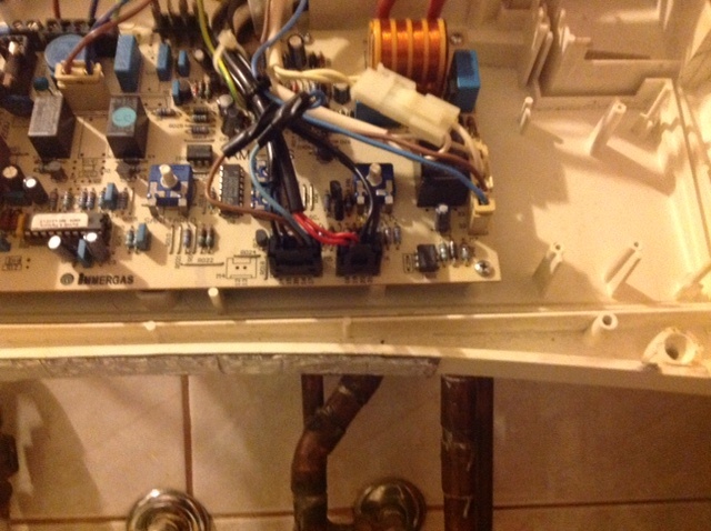

sziasztok! Annyi hasznos hozzászólást láttam ezen az oldalon, hogy regisztráltam, talán tudtok segíteni. Stiebel Eltron Primus kombi cirkóm van. A problémám az, hogy a fűtés indulásával, vagy a melegvíz megnyitásával nem indul be a nagy láng (nem modulál). Szerelő kétszer volt, nem tudott semmit hozzászólni, ráadásul Szombathelyen most már nincs is hivatalos szervízelője a Stiebel-nek. Szétkaptam a kazánt, és ahogy megmozgattam a vezetékeket, egyszerre megindult a nagy láng. A végén arra jutottam, hogy a vezérlő panelre ültetett csatlakozó mozdításával indul meg a láng, működik is 1 napig, aztán megint meg kell mozgatni a panelcsatlakozót. Két képet mellékelek, az egyiken egy érzékelő, aminek a két piros vezetéke van a panelre kötve, a másik pedig maga a panel, ahol egy 4-es csatlakozóba fut a 2 piros vezeték.
Szerintetek szimplán kontakt hiba, vagy szakadás a panelen, vagy ezt az érzékelőt kell kicserélni.

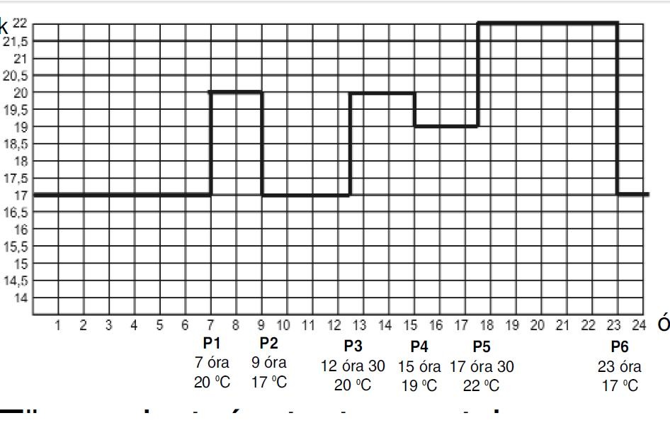

Sajnos csak most kerültem gép közelébe mert ugye dolgozni is kell. Amit írtál most átnéztem és rendesen be van programozva a termosztát át néztem kétszer is és az mitől lehetséges, hogy ha levettem a termosztátot és bekapcsolt a kazán most még megpróbálom vízkőteleníteni hátha az segít vagy már csak a ráolvasás fog segíteni rajta. De köszönöm az eddig nyújtott segítséget ha ez sem segít akkor szerelőt kell hívnom hozzá pedig nem sok bizodalmam van feléjük már volt aki átvágott de gondolom nem mindenki ez a fajta.

(#) VIM válasza csocsi1 hozzászólására (») Jan 18, 2013 /
Ne szedd szét a kazánt! Semmi köze a termosztátnak a vízkőtelenítéshez. Nem azért nem akar fentebb menni a hőmérséklet, mert vízköves volna a kazánod. Ha a kazán előremenő hőfoka 65-75fokos, akkor a termosztát akkor fog majd kikapcsolni ha ezzel a fűtőközeggel felfűtöd a helységedet. Ezt pedig a termosztát programja határozza meg, amit megadsz neki intervallumot egy adott hőfokkal. Ha nem változtattál a gyári beállításon, akkor most a diagramm szerinti a hőfoklépcső.
