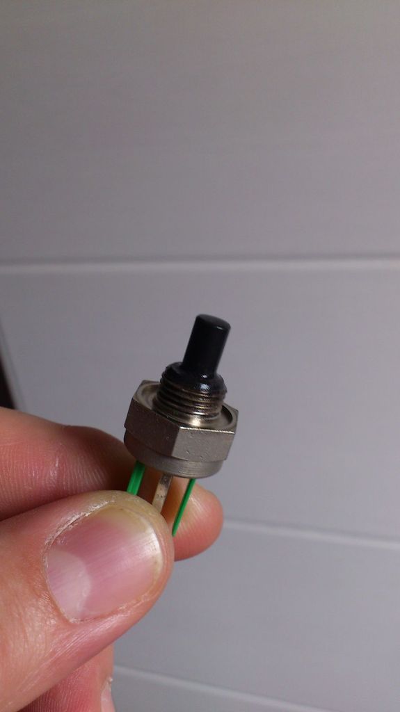

(#) BCS1 hozzászólása Feb 6, 2013 /
Szia VIM!
Most ment el a szerelő.. Kiolvasta a hibakódot, valami A03 ami azt jelenti (a szerelő magyarázatában), hogy túlmelegedés jelentkezik a fűtőkörön, tehát az előremenő és a visszatérő víz hőmérséklete között túl nagy a különbség..
Kicsit tanácstalannak láttam, mert a leírása nem adott meg konkrét hibaforrást ehhez a hibakódhoz..
Így kiszedte a fűtőköri NTC-t, lehúzott 15 ezerrel, és "remélem jó lesz" köszönéssel távozott.
A kiszedett NTC-ről csatoltam egy képet, bár érdekes, hogy meg sem mérte, meg sem takarította, hanem egyből csere...
Szerinted?
