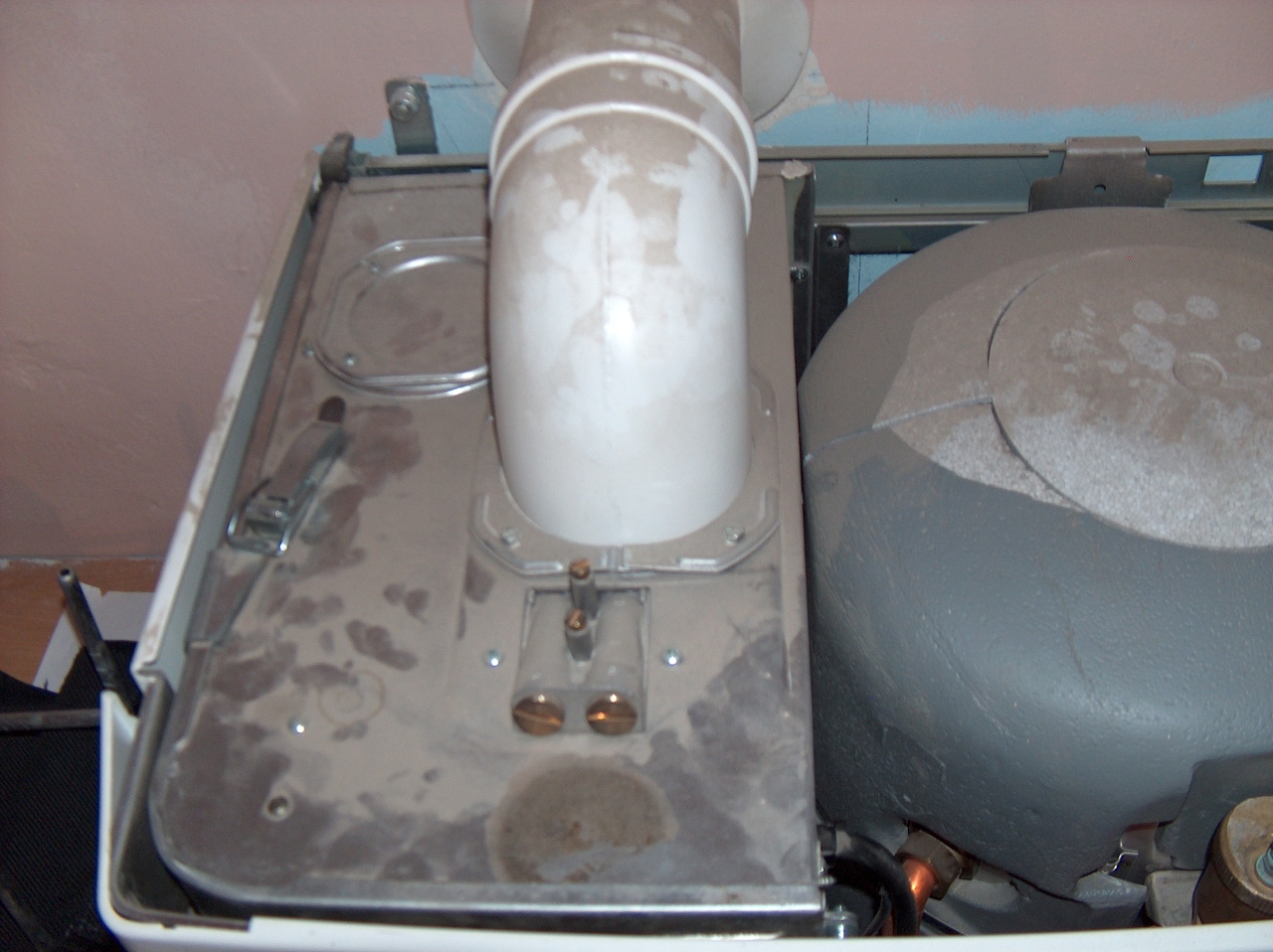

(#) Tudatlan01 hozzászólása Feb 1, 2013 /
Immergas Zeus 21
Először is: elnézést azoktól, akiknek a múltkor in medias res volt az egész, ők nem tudják, hogy hónapok óta ezen technikai tökéllyel gyűlik meg a bajom. Akik meg tudják, azok egy félmosollyal el is intézik, tudván: ez legyen a tulajdonos baja.
Na, most újabb probléma merült fel, ami csak remélem, hogy nem torkollik olyan csúnya végkifejletbe, melynek az eredménye egy lyuk lesz a falon, amely a szomszéd telekre enged bepillantást, -ott, ahol e dráááágaszág kéménye bújt ki valaha...
Éppen a párom idegesítő madarait voltam etetni a fűzfánál (tényleg, ezek többet esznek, mint a kutyám...), mikor a kazánházból érdekes hangokat hallok. Nézem, nézem, miközben a kutyámra vetettem egy pillantást, s egy "kapd le a falról"-utasítással vártam, hogy letépi. Nem tette, elment madarakat kergetni...
A kazán, e mérnöki remek, olyan hangokat adott, mint amikor valami csapágy szorul. (csinálta már ezt, de elmúlt, most ismét elkezdte, ám százszoros hangerővel)
Megy rendesen, láng szép, s szivattyú is szépen duruzsol. A kéménynél hallom. De nagyon. Ott van valami csapágy, vagy olyan valami, ami szoruló, csikorgó hangot hallathat?
Van ott olyan alkatrész, amit én magam(!) ki tudok cserélni? Ha van, akkor már kapom is lefelé. Mert -talán a törzstagok már megértenek...- a szerelők már elvitték a kutyám évi tápjának költségét csak a múlt hónapban, arról nem beszélve, hogy vizsgaidőszak lévén a pótvizsgáimra kellene gyűjtenem...
Köszönöm ismét, immár egyszázhuszadszor mindazoknak, akik segíteni próbálnak.
(#) DoDo69 válasza gsk4gsk4 hozzászólására (») Feb 1, 2013 /
Üdv! igen lehet , hol van ez a készülék ?
(#) DoDo69 válasza Tudatlan01 hozzászólására (») Feb 1, 2013 /
A turbó motor csapágya csinálhatja. Kicsi fecskendő, csővel a végén, kicsi olaj, a motor tengely csapágy végére. Talán kibirja a köv. szezonig. Sajna.

(#) Tudatlan01 válasza DoDo69 hozzászólására (») Feb 1, 2013 /
Turbó motor...
Valami rajz? Valakinek? Fénykép? Mit kell szétkapni, el kell-e zárni valamit, vagy teljesen kapcsoljam ki?
Vagy a tetején mindent lazítsak meg, s előbb-utóbb feltárul a motor?
Bocsánat, hülye vagyok, nekem kell fényképet feltöltenem. Na, itt mit szedjek szét, hogy hozzáférjek a motorhoz? S nézzétek el a port a tetején, megy egy vegyes tüzelésű is mellette néha...
(#) VIM válasza Tudatlan01 hozzászólására (») Feb 1, 2013 /
Szia! A kazán előlapját és a bal oldali lemezt kell levenni ahhoz, hogy a füstcső kimenet környékén lévő ventillátor hozzáférhető legyen. A motor szabad tengelyvég felőli részéhez lehet kenőanyagot juttatni, a már említett módon. Ha nem szűnnének meg a zajok akkor ettől sokkal jobban szét kell szedni ahhoz, hogy a belül lévő csapágy is megkenhető legyen. A füstcsövet nem kellene "bántani", mert ha valamit nem jól raksz össze rajta, több kárt csinálsz mint gondolnád.
(#) Tudatlan01 válasza VIM hozzászólására (») Feb 1, 2013 /
Köszönöm, te nagyon sokat segítesz, s köszi azt is, hogy nem unod még...
Holnap délelőtt szétkapom. Most is csinálta, de egy idő után szépen elhallgat, s csendes. Csak vagy tíz percig zajong, aztán csendben megy tovább.
Készítek wd40-et, meg szilikont.
Ha oda kerül a sor, hogy "sokkal jobban szét kell szedni ahhoz, hogy a belül lévő csapágy is megkenhető legyen." az azt jelenti, hogy ahhoz már hívjak szerelőt, vagy csak nagyon oda kell figyelni?
