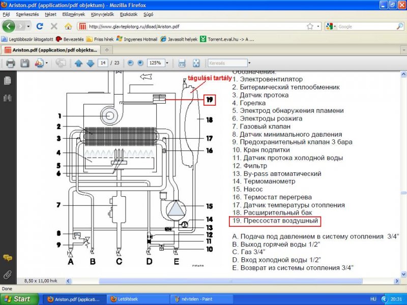

(#) VIM válasza amnesia hozzászólására (») Dec 16, 2010 /
Ez a kép mond valamit? A pirossal keretezett rész Neked legyen tabu.

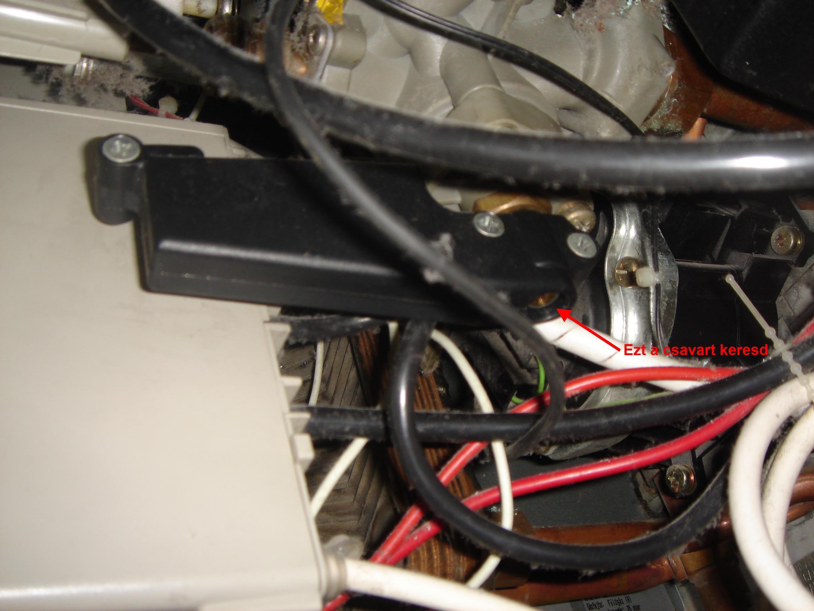

Egy nagyon SOS kéréssel fordulnék hozzátok, kedves fórum-társak, szakértők.
Junkers vízmelegítős-gázkazánom van 2000-ben lett telepítve, 10 éve tökéletesen működött, de tegnap óta olyan dolgokat művel ami megijeszt.
A keringető szivattyú nem áll le még akkor sem amikor a termosztáttal kikapcsolom az egész rendszert, illetve a fűtési vízhőfok szabályzóra is teljesen "érzéketlen". Ami a legérdekesebb az, hogy ha egy pillanatra megnyitom a meleg vizet, belobban a kazán, majd elzárom a vizet, minden működik tökéletesen. A probléma, hogy kb. 5-10 percig. Utána megint az van, hogy egyszer csak elindul a keringető szivattyú és kezdődik előről az egész.
Tudtok valami tippet, hogy mi lehet a gond? Most fél 2-van és virrasztok, mert óránként fel kell keljek, hogy a meleg vizet megnyissam, hogy a keringető szivattyú ne a hideg vizet keringesse egész éjjel...

(#) konop válasza Farek hozzászólására (») Dec 18, 2010 /
Ha jól tippelek, akkor neked junkers novaterm kazánod van.
Ez a kazán egy vízmelegítőből lett átalakítva kombi kazánná.
Az alján van egy kis kar, ami egy mikrokapcsolóval kapcsolja a szivattyút. Van a kazánban két tömszelence rudazattal, a gáz és a víz részben is van 1-1. Ennyi idő után ezek már nehezen járnak. Egyébként ez a jobbik eset, hogy bekapcsol a szivattyúd, mert olyat is szokott csinálni, hogy megnyitod a melegvizet, de a szivattyú nem kapcsol be, felforralja a vizet, és kinyomja a gyujtólángot.
Ha novatermed van, akkor én lecserélném, ez persze csak magánvélemény. Ha nem, akkor szerencséd van.
(#) gyök2 válasza Farek hozzászólására (») Dec 18, 2010 /
Ahogy konop írta a szivattyút indító mikrokapcsoló karja szorulhat.Van egy pici hernyócsavar amivel be lehet állítani hogy a szivattyú melegvízvételkor elinduljon.A csavar egy fekete kupak alatt van. Nagyon valószínű hogy vízkőlerakódás van a tengely azon szakaszán ami a csapvízzel érintkezik. Ezt le kellene vakarni róla hogy a tengely szabadon tudjon fel le mozogni.
