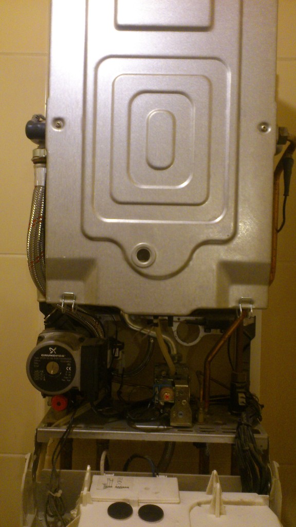

(#) gerdei válasza toro hozzászólására (») Szept 20, 2013 /
Sziasztok Toro és VIM!
Köszönöm szépen a segítséget! Megnéztem, a tágulási tartály szelep jó, mert megnyomtam és 3 másodperc alatt kijött az összes levegő belőle (víz nem jött).
Elzártam a két vízcsapot, ami a falban van (a kazán alatt) és a kazánhoz megy. A kazán alján lévő fekete csapot (ez a feltöltő csap?) megnyitottam, de ekkor már 0-án volt a kazán nyomásmérője. Visszazártam a fekete csapot. Felpumpáltam a tágulási tartályt 1 BAR-ra és akkor a kazán nyomásmérője is 1 BAR-t mutatott (olyan mintha a kazán nyomásmérője a tágulási tartály nyomását mérné) . Visszanyitottam a vízcsapokat, de vizet rátölteni a rendszerre már nem kellet, mivel 1 BAR-t mutatott a kazán nyomásmérője. Bekapcsoltam a fűrést és ugyanúgy 12 perc alatt már 3 BAR volt a nyomás
Mit csináltam rosszul? Hogy kell a kazánból leengedni a vizet és nyomás mentesíteni a fűtésrendszert?
Lelégtelenítettem a radiátorokat és a törölköző szárítót is, de egyikből sem jött levegő, hanem csak víz.
Segítségeteket előre is köszönöm szépen!
Gábor

(#) merciabc válasza gerdei hozzászólására (») Szept 20, 2013 /
A Beretta nem az én hatásköröm,de segitek.
A fütési elöremenö-és vsszatérö csön lévö golyóscsapok elzárásával kizárod a kazánt a fütési körböl. Elméletileg kell lennie egy fekete kis müag. kupaku szelepnek az alján,amiböl lefelé kiáll egy kis csö.Ha eltekered, leürül a kazán.
Ha nincs ilyen, vész esetén leüritheted a bitonsági szelep piros tetejét elforditva a két kattanás közötti állapotban! Vannak olyan kazánok,amiken csak ez van! Nem az igazi,de vész esetén ezt is lehet használni!
Én ezért szoktam beépiteni külön +nyomásméröt, +biztonsági szelepet, üritö-töltö csonkot az általam üzembe helyezett készülékek fütési körére.
Elöbb-utobb visszaköszön!

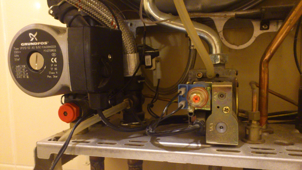

Küld egy képet a készülékedröl levett burkolattal!
A hozzászólás módosítva: Szept 20, 2013
(#) gerdei válasza merciabc hozzászólására (») Szept 20, 2013 /
Köszönöm, küldöm a képet, 1 perc
Mellékelem a képet és nagyon szépen köszönöm a segítségedet!

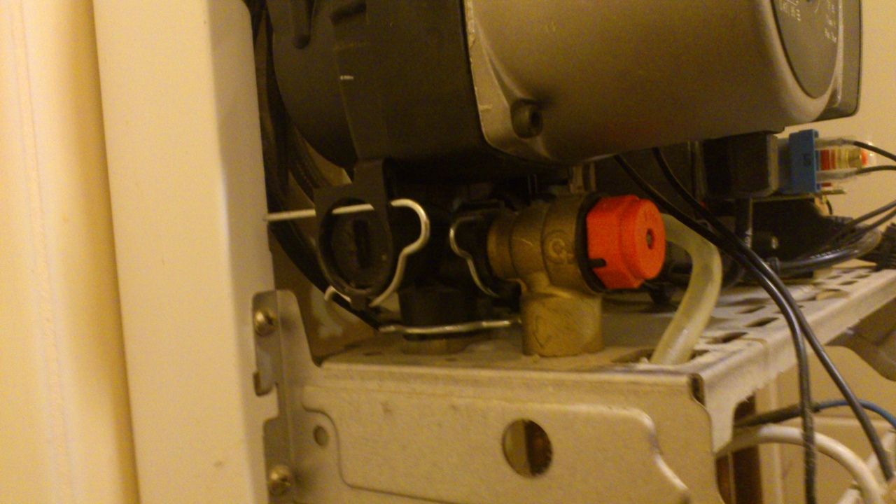

(#) gerdei hozzászólása Szept 20, 2013 /
Küldök még egy képet:
egy utolsó sztárfotó
Gondolom az a piros a biztonsági szelep, amin le lehet üríteni, de azt merre kell tekerni, balra? Vagy be kell nyomni a közepét?
Az a piros kupakos az a biztonsági szeleped, az óramutató járásával megeggyezöen elforditod kicsit,de kannát rakj alá!!! Annak a szilikon csönek a nyakánál nincs egy tekerentyü véletlenül? Nem az a leüritöcsapod?
(#) merciabc válasza merciabc hozzászólására (») Szept 20, 2013 /
Amugy a höcserélödet kellene nyomáspróbázi, mert ott lesz a bibi! Átszakadhatott a viztér, attol nöhet meg a nyomásod!
Köszönöm szépen a biztonsági szelepet eltekertem, folyik a víz
Mennyi víz lehet benne kb?
Megnézem a szilikoncső nyakát is, hátha van rajta valami csapszerűség.
Nem nőhet meg attól a nyomás, hogy kevés a levegő a tágulási tartályban?
Nagyon-nagyon köszönöm szépen mindenkinek a segítséget!!!
Most már 28 perce megy a fűtés és a nyomás nem ment fentebb 1.4 BAR-bál (hidegen 1.2 BAR volt).
Röviden összefoglalva:
1. Elzártam a kazánba bemenő vízcsapokat és kihúztam a konnektorból a kazánt,
2. kitekertem a biztosító szelepet (piros) és ott engedtem le a vizet a kazánból,
(Tipp: Ha a tágulási tartály tetején a szelepet nyomva tartod, akkor sokkal gyorsabban
kifolyik a víz a kazánból)
3. felpumpáltam 1 BAR-ra a tágulási tartályt,
4. visszacsavartam a biztonsági szelepet,
5. megnyitottam a vízcsapokat,
6. megnyitottam a feltöltőcsapot és feltöltöttem 1 BAR-ig a víznyomást,
7. visszadugtam a konnektorba és bekapcsoltam a kazánt,
7. mivel levegősödött a rendszer ezért gluggyogott, leesett a nyomás és megint
újratöltöttem 1 BAR-ra a víznyomást,
8. lelégtelenítettem a rendszert minden radiátoron és a törölköző szárítón,
9. Örül-örül, megköszöni a segítséget a fórumozóknak ))))).

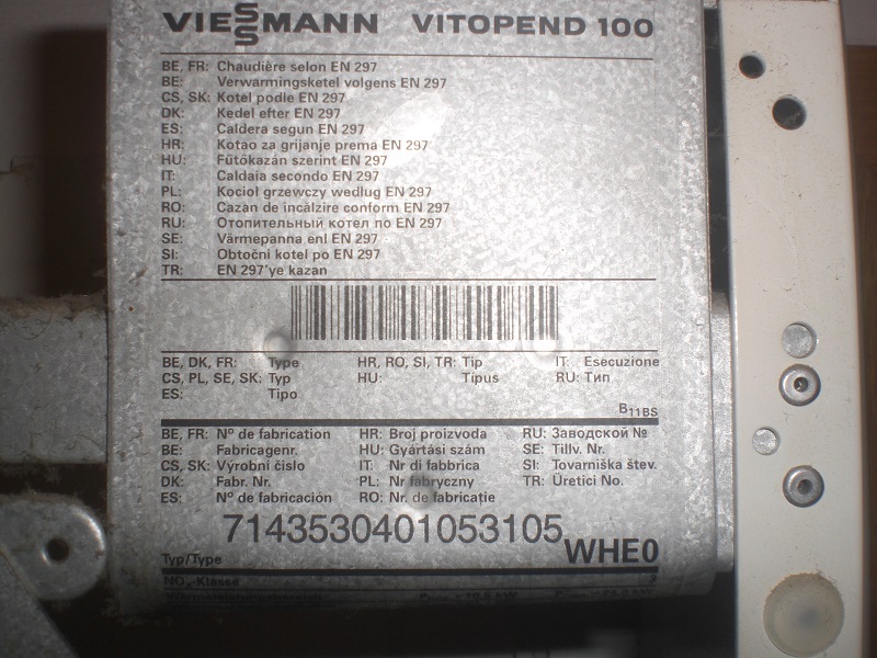

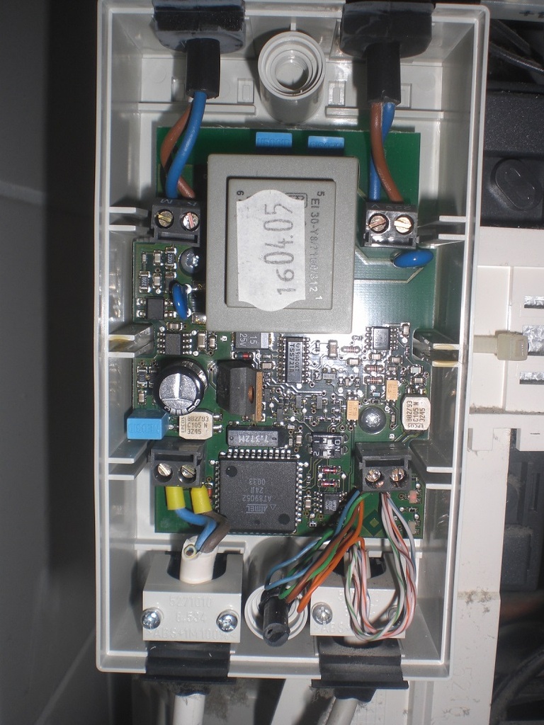

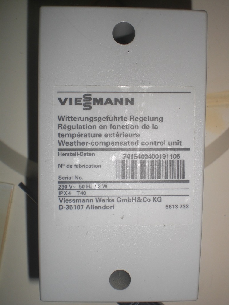

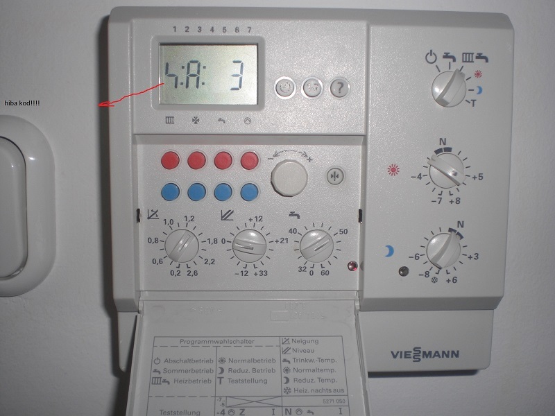

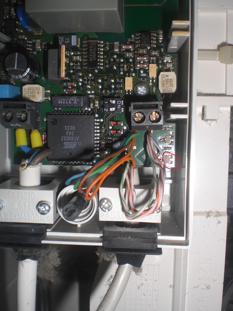

(#) dannyc27 hozzászólása Szept 22, 2013 /
Sziasztok nagyon nagy segitsegre lenne szuksegem, van egy Vitopend 100 WHE 0 tipusu kazanom es a kazan kijelzojen meg a tavkapcsolojan is megjelent egy hibakod,megkerlek ha tudtok segitsetek!!!!levettem a kazan burkolatat es az egyik elektronikus rendszerben villog egy piros led csatoltam a kepet,a tavkapcsolojan is villog egy zold egy egy piros led!!!Amikor kikapcsolt allapotabol elinditom a kazant csak vizmelegites allapotara egy 127-es szamu felirat jelenik meg a fo kijelzon.

(#) toro válasza dannyc27 hozzászólására (») Szept 22, 2013 /
Olvasd el a 10. oldaltól.
