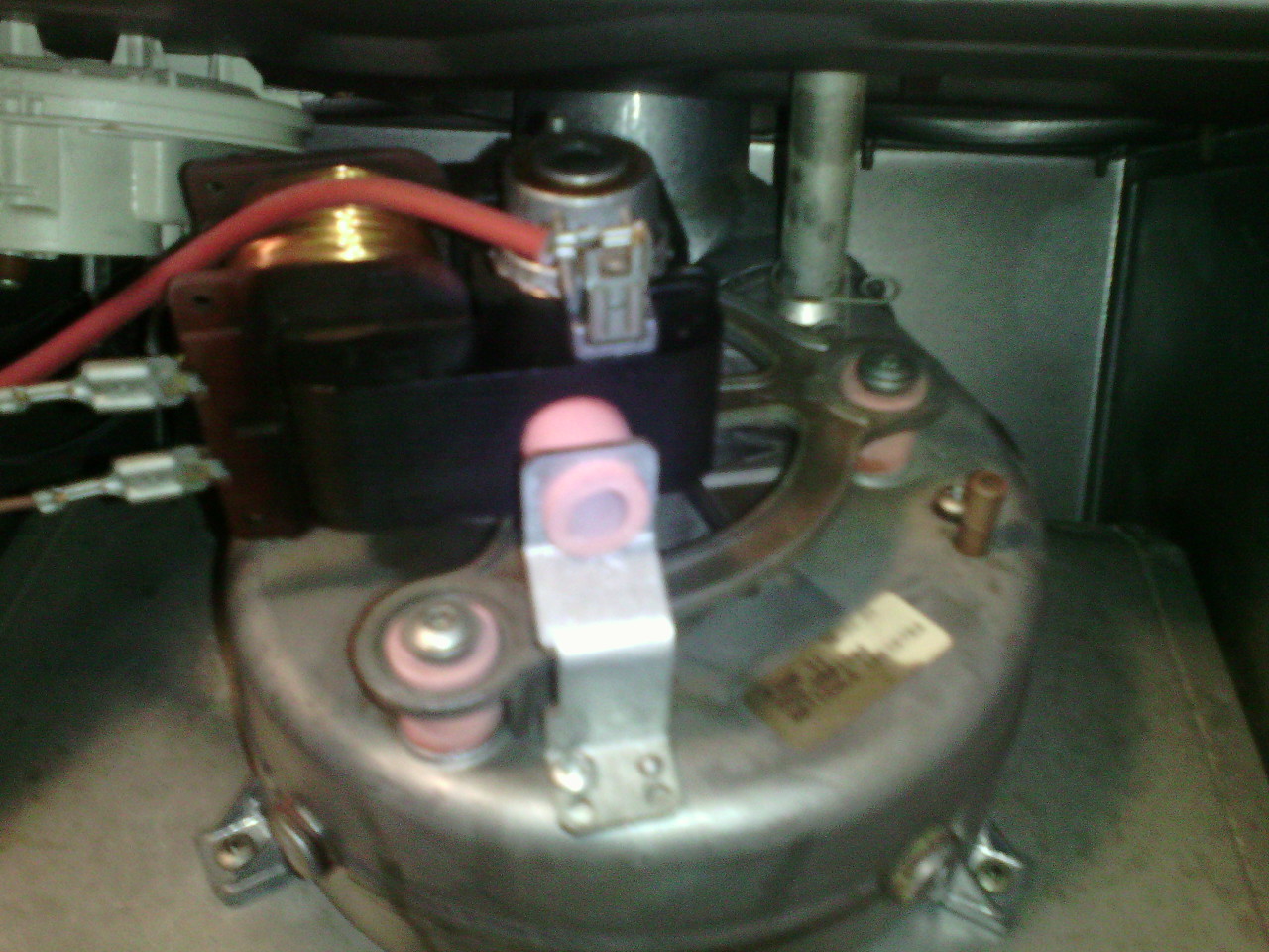

(#) jspapa hozzászólása Okt 31, 2015 /
Sziasztok ismét!
Ha jól tudom, akkor a Colibri turbó ventilátora a Beretta régebbi típusaival megegyezik.
Mivel nincs fűtésünk itthon a ventilátor megragadása miatt (a tekercsnél a bakelit meg megégett még plusszban) Szegeden vagy környékén nem tudtok egy turbó ventilátort, újat.
A kazáncserére 1-2 napos ügyintézés csak a mesében van. Most beszéltem egy szerelővel a egyszerűsített kazáncsere is, ha minden flottul megy, és van kazán, akkor is 3-4 nap.
Addig a gyerekeim megfagynak itthon.
Most elektromos fűtőventilátorok mennek.
Nagyon megköszönném a segítséget.
(#) Koncsar válasza jspapa hozzászólására (») Okt 31, 2015 /
Hát én azért megpróbálnám valami WD vel megindítani. Nemtudom, hogy a tiéd az golyós csapággyal van szerelve, vagy sikló Perselyes? Lehet, hogy a tekercs még nem lett zárlatos.
Ez az?
A hozzászólás módosítva: Okt 31, 2015
(#) jspapa válasza Koncsar hozzászólására (») Okt 31, 2015 /
WD40 és társai segítettek eddig. Tavaly ősz óta javítgatom, kenegetem. Bíztam benne, hogy életben tarthatom még idén.
Sajnos sikló csapágyas, és nagy a lógása is, ami miatt üt is, így nem hiszem, hogy egy kenés megoldja.
Nem hiszem, hogy zárlatos lenne, de valamiért a tekercs körbe el van színeződve.
Olyan volt a hangja tegnap délután óta, mintha motorversenyen lettünk volna.
A gumibak is összetömörödött, így hiába is lenne menthető, azt is cserélni kéne.
Nem is tudom, nyilván a kazáncsere a legjobb megoldás, de nekem holnap már kéne egy kis fűtés. Mivel hétvége van, igen kicsi a valószínűsége, hogy találok épkézláb megoldást, de bízok benne.

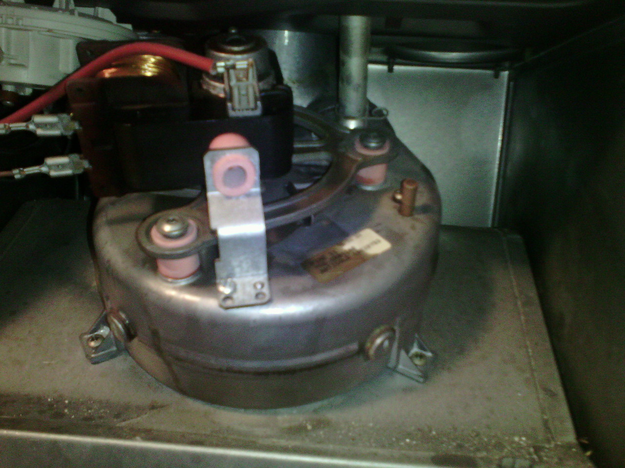

Sikerült egy képet csinálnom. Nem túl jó a telefonom fotója, de azt hiszem pont olyan, amit feltettél.
Címkén ez van:
FIME 11
MOD. GR01140
ARTICOLO 10020793
