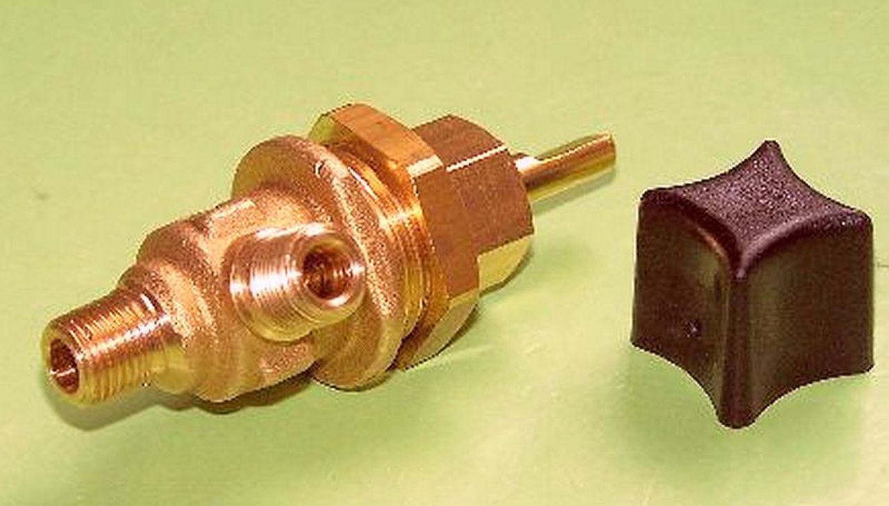

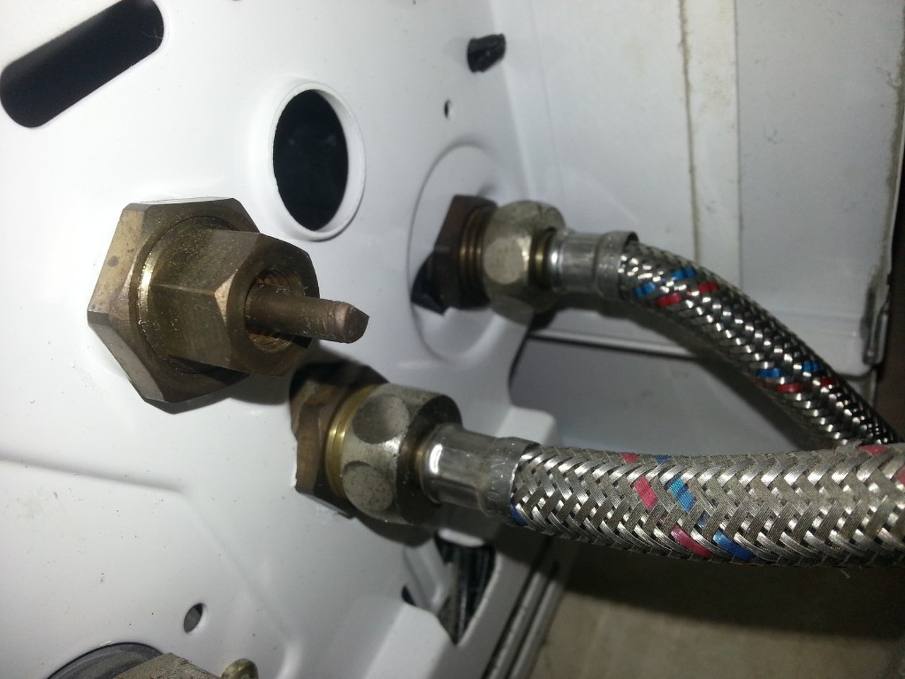

Természetesen a kazánodban VAN feltöltőcsap.
A gázszelep mellett, felülről és hátulról egy-egy vékony cső csatlakozik hozzá. Lefelé pedig a forgatógomb van.
Ami neked nincs...
Feladat: gombot szerezni Beretta szerviztől. A kombináltfogót, bár kézenfekvőnek tűnik, nem ajánlom.
A többi baromságot, ezt a biztonsági szelepen való feltöltést pedig felejtsd el. Mert tönkreteszi a szelepet.

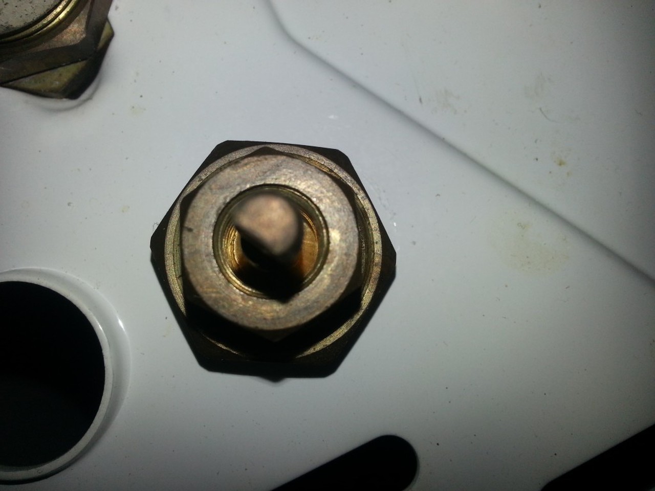

És most, hogy jobban megnéztem a képeket, úgy látom, hogy a feltöltőcsap szárára rá van dugva a szilikoncső

(#) zoszka válasza pepe62 hozzászólására (») Jan 18, 2016 / 1
Amire rá van húzva alulról az a szilikon cső, az maga a feltöltő csap. Minek van ráhúzva egyáltalán? Nem volt helye és oda pont illik?

(#) uniman válasza pepe62 hozzászólására (») Jan 18, 2016 /
Látod, érdemes volt fotókat mutatni...jobb későn, mint soha!

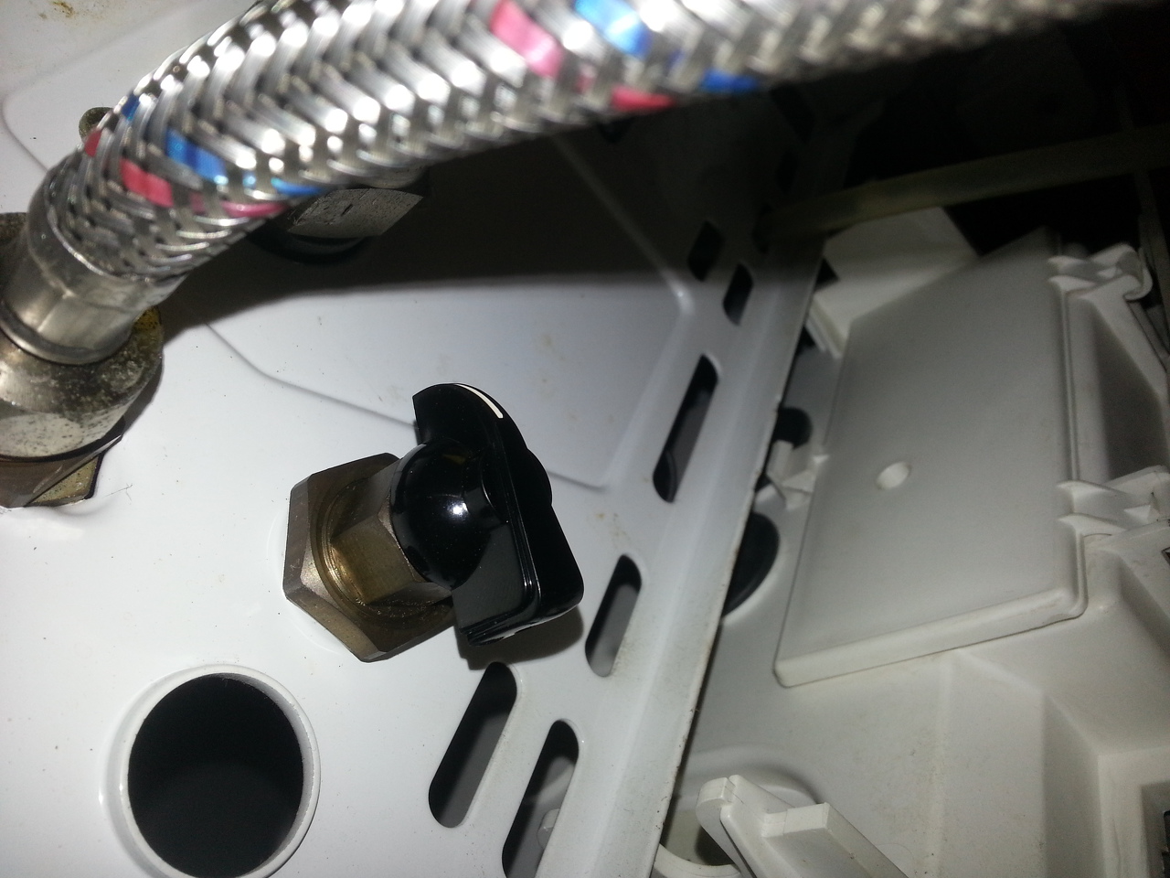

(#) pepe62 válasza zoszka hozzászólására (») Jan 18, 2016 /
Köszönöm! ....csináltam pár képet cső nélkül! ....nem én húztam rá, de akkor csak egy gombot kell vennem és kész......tökjó.
A szilikoncsővel mit csináljak?.....

(#) pepe62 hozzászólása Jan 18, 2016 /
MINDENKINEK Nagyon köszönöm az értékes segítséget!!!!!!
Sikerült megtalálnom az elbújt feltöltőcsapot!!
Valóban a szilikoncső rá volt húzva....de mit csináljak a csővel?
"Tekeréshez" "forgatógomb" is használható...akár a gáztüzhelyen lévők is "kölcsönkérhetők" a töltés idejére.

(#) zoszka válasza pepe62 hozzászólására (») Jan 19, 2016 /
A szilikoncső a leeresztéshez való.

(#) pepe62 hozzászólása Jan 21, 2016 / 1
Mégegyszer köszi Mindenkinek a segítséget!
Sikerült megoldanom a feltöltőcsap működtetését egy 250Ft.-os tekerőgombbal....(HQ Electronik, Kerekes u.)
