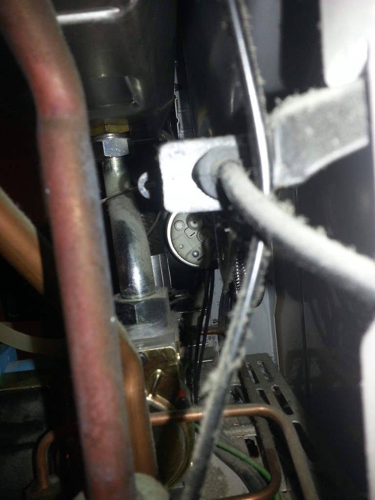

Üdv mindenkinek.Azzal a kérdéssel fordulok hozzátok,hogy a mai napon elkezdett csöpögni a kazánom ami Westen energi 240Fi.Alá néztem és a háromutú presszosztát szelep aljából csöpög egy kis lukon.Ezt cserélnem kell vagy javítható valami úton?
Én teflonszalaggal tennék egy próbát. Hasonló helyen szerencsém volt vele.

Vizarmatura a neve es nem presszosztat. Amennyiben a rudazatnal folyik ami egy kapcsolot kapcsol akkor cserelni ( tomszelence ) kell mielott beazik a kapcsolo stb. Ha a ket "UFO" osszetetelenel a csavaroknal akkor membran csere.
Hol?takjal fel rola egy kepet mert nem latni az elozon.
Westen 240 Fi gázkazánhoz van külön topik ! Bővebben: Link
