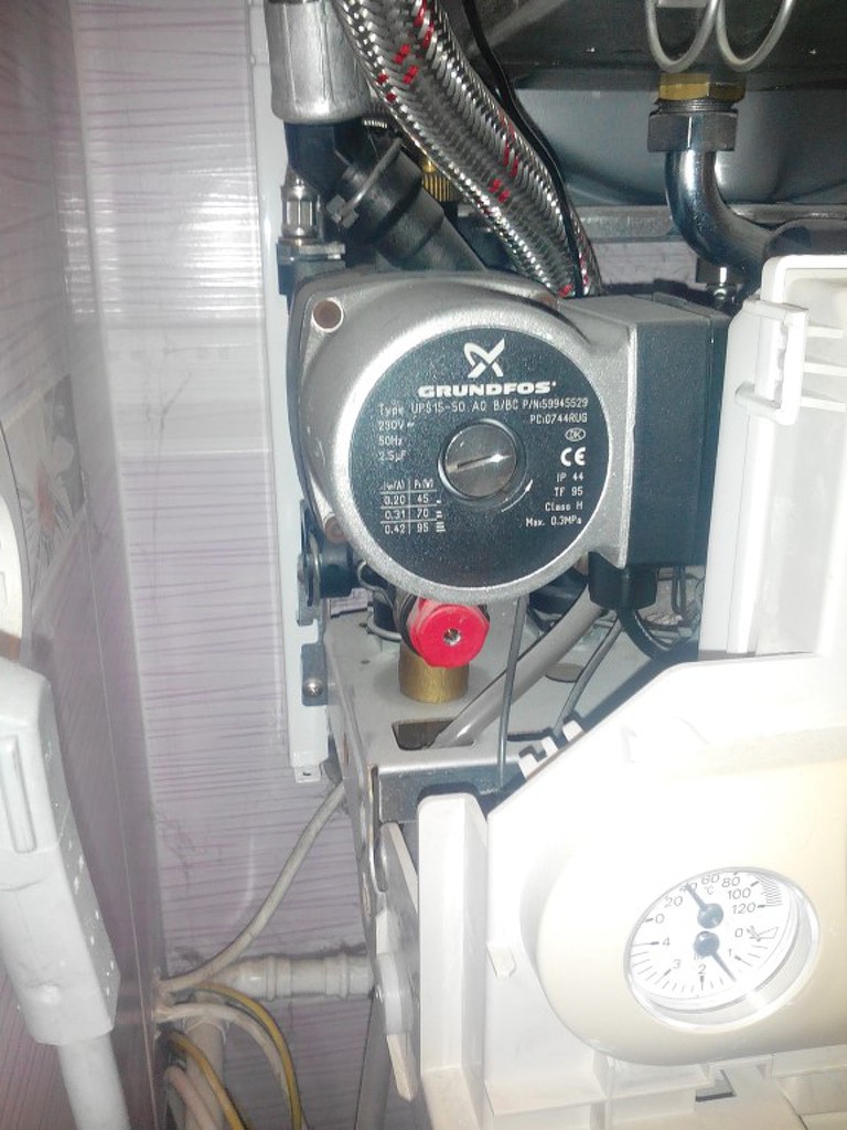

(#) balazs75 hozzászólása Márc 29, 2016 /
Tisztelt Szakértők!
Beretta Smart 24 gázkazán aljából fűtésnél csöpög a víz, a képen látható réz csavaros cső végződésből, mely véleményem szerint a 3 bar-os piros színű biztonsági szelep kifolyónyílása. A nyomásmérő 3-3.5 Barig felmegy ha bekapcsol a fűtés. Kérdés, hogy mi okozhatja ezt a nyomás emelkedést? A radiátorokban lehet dugulás? Mindegyik meleg. Lehet házilag állítani a kazánon? Korábbi bejegyzésekből is próbáltam meríteni, de hasonlót nem láttam, csak nyomásvesztést és pattogást, levegőtlenítést. Köszönöm előre is.
(#) Dudus válasza balazs75 hozzászólására (») Márc 29, 2016 /
A tagulasi tartalyban nincs nyomas. Ellenorizd!

(#) balazs75 válasza Dudus hozzászólására (») Márc 31, 2016 /
Köszi a tanácsot, valóban tudtam fújni bele levegőt, követve a már korábban linkelt képes leírást. Fél óra fűtés után 1.4-ről felment 2.5-ig a nyomás és 2 körül a tágulási tartály szelepe nagyon halkan elkezdett sziszegve ereszteni, ahogy hallottam 2.5-nél abbahagyta mert nem ment feljebb a nyomás.. Lehet, hogy többet fújtam bele a kelleténél? Kis 3 ezer forintos autós lábpumpát használtam, mellyel sajnos csak nagyjából tudtam 1.2-1.5 bar közé beállítani a nyomást, de lehet, hogy 1.7 lett. A túlnyomás is okozhatta az eresztést, vagy épp ez a baja a tartálynak? Holnap még figyelem mi történik és megírom.

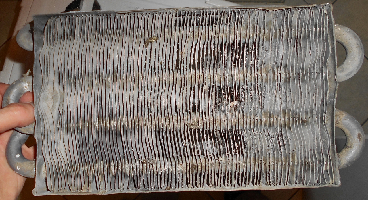

(#) Wind-Storm hozzászólása Márc 31, 2016 /
Helló!
FÉG átfolyós vízmelegítő kazánrésze a két hollander kitekerése utána levehető és portalanítható?
Egyéb javaslatot, tanácsot is előre köszönök!
(#) Dudus válasza balazs75 hozzászólására (») Ápr 1, 2016 /
Az a tágulási rossz. Cseréld ki vagy tegyél fel egy másikat ha a kazánban lévő cseréje túl drága vagy macerás.
(#) vision61 válasza Wind-Storm hozzászólására (») Ápr 1, 2016 / 1
Igen, ha a fölötte lévő részeket is lebontod.
Át is moshatod autómosóban, slaggal, ... csak a lamellákra vigyázz, ne hajoljanak el.
A tömítésről se feledkezz meg.
(#) Wind-Storm válasza vision61 hozzászólására (») Ápr 1, 2016 /
Köszönöm, a tömítéshez a linket is, mert egyelőre teflonszalagra kényszerültem.
Sajnos el van hanyagolva a kazántest, szerintem már csereszabatos, mert egy lamella ki van égve, fölül el van hajolva, sosem szedtem még le róla, viszont most már hiányoltam a karbantartást, mert membráncserét egy szerelő már jó pár éve eszközölt és azzal egy időben sem tudom hogy át lettek-e mosva a lamellák. Az "alja.jpg" már átmosás utáni kép, bár autómosó épp nem volt kéznél.
Egyébként '86-os gyártású, ehhez viszonyítva mit árul el a kép?

(#) vision61 válasza Wind-Storm hozzászólására (») Ápr 2, 2016 / 1
Ettől még használhatod nyugodtan. (Jó nagy lehet a gyújtóláng, amiatt éghetett meg.) Majd ha valahol kilyukad, akkor cseréld ki a kazántestet.
„Egyébként '86-os gyártású, ehhez viszonyítva mit árul el a kép?”
A hátlapon lévő adattábla semmit nem jelent, azóta már mindent kicserélhettek benne.

(#) Gombszem válasza Wind-Storm hozzászólására (») Ápr 4, 2016 / 1
A kazántestbe oldalt bele van nyomva a gyártás dátuma. Megéri kipucolni kívül-belül és a csövet savazni), mert 30 eFt alatt nem kapsz újat, az szinte biztos.
(#) Wind-Storm válasza Gombszem hozzászólására (») Ápr 4, 2016 /
Na majd megnézem, hasznos infó!
Nem látom úgy hogy ezzel megérné komolyabban foglalkozni, kívülről látszik a vékony lemezen hogy kiolvadt, rozsdázik, illetve megégett, felül pedig elhajlott pár lamella.
Ha szükség esetén használtan találok nem tiszta, de jó állapotban lévőt (5e FT-ért láttam éppen az előbb árulva), azt ki lehet majd bírni. 35-ért pedig már eladó tartalék darabot láttam kompletten garanciával.
Egyébként valaki mondta hogy nem érdemes savazni, mert lepattogzik róla a vízkő a hőtágulás következtében, de nem tudom mi a hivatalos álláspont ezzel kapcsolatban.
