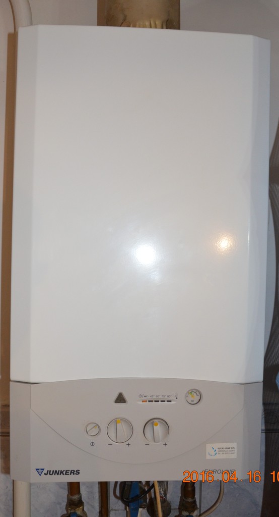

(#) legyozo hozzászólása Ápr 16, 2016 /
Junkers Euroline kazánunk problémázik a HMV készítésnél.
A csap kinyitásakor rendesen beindul, de addig melegíti a vizet amíg az felmegy 90 fokra, ekkor lekapcsol, majd újra kezdi, ennek megfelelően a kifolyó víz hőmérséklete a langyos és a meleg között váltakozik.
Van javaslatotok, hogy mi lehet a gond?
(#) VIM válasza legyozo hozzászólására (») Ápr 16, 2016 /
Szia! Az ITT tárgyalt típusú készüléked van, vagy a háromszög hibajelzős?
(#) legyozo válasza VIM hozzászólására (») Ápr 16, 2016 /
Háromszög hibajelzős, Junkers Euroline ZW23-1
A bal oldali fűtési előremenő hőfokállító gombot tekerd le balra ütközésig és így nézd meg, hogy továbbra is fennáll-e a HMV probléma. Valószínű, hogy a fűtési oldal el van koszolódva a víz-víz lemezes hőcserélőben és emiatt van ez a probléma és talán a motoros váltószelep nem áll át. A kijelző a fűtési előremenő hőfokot mutatja, ha a 90C fokot mutat, mert a HMV az csak maximum kb. 60C fok körüli lehet.
Letekertem, nincs változás.
A csap kinyitásakor beindul a kazán, néhány s múlva maximális gázláng, amikor eléri a 90 fokot, akkor leáll. Mivel a víz folyik tovább, lassan lehűl, 5-7 s múlva elindul újra.
Letekertem a meleg vizet szabályzó gombját minimumra, ugyanezt csinálja. A víz langyos és hideg között változik. Feltekertem 3/4-re ugyanez.
A hozzászólás módosítva: Ápr 16, 2016
Valószínű, hogy a lemezes hőcserélő el van rakodva, mert a vezérlő nem a HMV oldali NTC-t veszi figyelembe, hanem a fűtésit és azt mutatja a kijelző is. A vízvételezés sosem éri el a kívánt értéket, ezért a főégő folyamatosan működik, amíg a fűtés oldali NTC le nem kapcsolja a vezérlőt és kezdődik elölről az egész. Ha vegyes tüzeléssel együtt van használva a kazán akkor ez az elkoszolódás hatványozottan fennáll a lemezes hőcserélőnél a primer oldalban.
A lemezes hőcserélőt hogyan lehet tisztítani?
Nem vegyes tüzeléssel használjuk.
Lekaptam a burkolatot, a lemezes hőcserélő átmelegszik, a HMV előremenő is meleg. A fűtés előremenő melegebb.

(#) VIM válasza legyozo hozzászólására (») Ápr 16, 2016 / 1
Ha nem vegyes tüzeléssel együtt van használva akkor a túl magas hőmérséklet választása okozta vízkövesedés lehet az oka (70C fok felett intenzív a vízkő kiválás). A tisztítása vízkőoldóval, kiszerelt állapotban történik. Ez csak az én véleményem de ha türelmes vagy, várj meg egy szakembert is a hozzászólók közül, talán erre vetődik valaki közülük.
Köszönöm a segítséget!

(#) briki válasza legyozo hozzászólására (») Ápr 16, 2016 /
Hmv keszites kozben melevszik a futesu eloremeno soved a kazanon kivul? Ha igen akkor a valtoszeleped nem zar le rendesen. Ha a lemezes szekunder hocserelod primer oldala meleg de a szeounder oldal hideg akkor nincs hoatadas le van koszolodva atamlasi problema vagy vizkoves. Normal esetben amennyiven csokken a vizhofokod a primer oldalon annyival none a szekunder oldal kilepo olsalan a komerseklet.
Tisztitasa aramtalanitott allapotban elzart nyomasmentesitett kazanbol kiszetelve a hocslerelo es atmosva savval meleg vizzel. A hmv hocserelo szekunder oldalat atmoshatod szivattyuval keringetve kiszereles nelkul is de az nem a leg jobb megoldas. Kiszereleskor vigyazz a tomitesekre.
(#) legyozo válasza briki hozzászólására (») Ápr 16, 2016 /
Ellenőriztem.
A fűtés cső nagyon felmelegszik, tehát váltószelepes probléma is van.
A lemezes hőcserélő mindkét oldala meleg, melegebb mint a kimenő melegvíz.
A váltószelepet lehet javítani, vagy az cserés?
(#) briki válasza legyozo hozzászólására (») Ápr 17, 2016 / 1
Szerintem javithato a valtoszelep. Ha a yzekunder hicsetelod pdimer oldalan a bemeno es az elmeno cso meleg de a hmv kilepo melegviz vsove hideg akkor hoatadasi problema van ami tisztitassal javithato.. felteve ha a melegviz csapon elegendo vizmennyiseg jon ki es nincs azon az oldalon dugulas
(#) legyozo válasza briki hozzászólására (») Ápr 17, 2016 / 1
Kiszedtem, citromsavval áztattam, mosattam, visszaraktam és hibátlan egyelőre, csendesen üzemel, egyenletesen adja a meleg vizet. A fűtéscső nem melegszik.
Lehet, hogy másnak is kellhet, ezért leírom a műveletet. Tehát Junkers Euroline ZW 23 a kazán, burkolatot le kell venni, két csavar tartja, majd egy tálcát, ami fűtéstér és az elektromosság között van, ezt jó esetben három csavar tartja, (nálam csak kettő volt-pótoltam). Ekkor már kényelmesen hozzá lehet férni a lemezes hőcserélő két csavarjához, alulról kell megközelíteni. A két csavar kivétele után felfelé mozdítva lehet kitolni a helyéről. Kerti csapról nagy nyomással mosattam, majd áztattam 20 %-os ételecettel 1/2 óráig, ezt ismételtem 6-7szer.
Köszönöm a segítséget és a javaslatokat!
