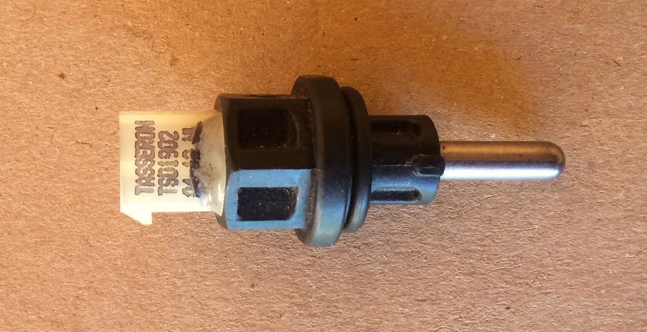

(#) promess hozzászólása Jún 16, 2016 /
Sziasztok,tudja valaki hogy hol lehet Giannoni hőcserélőbe érzékelőt szerezni (csatolásban)nem akarnak külön adni,azzal az indokkal ha ez tönkremegy akkor cserélj komplett hőcserélőt...
köszönöm előre is!
