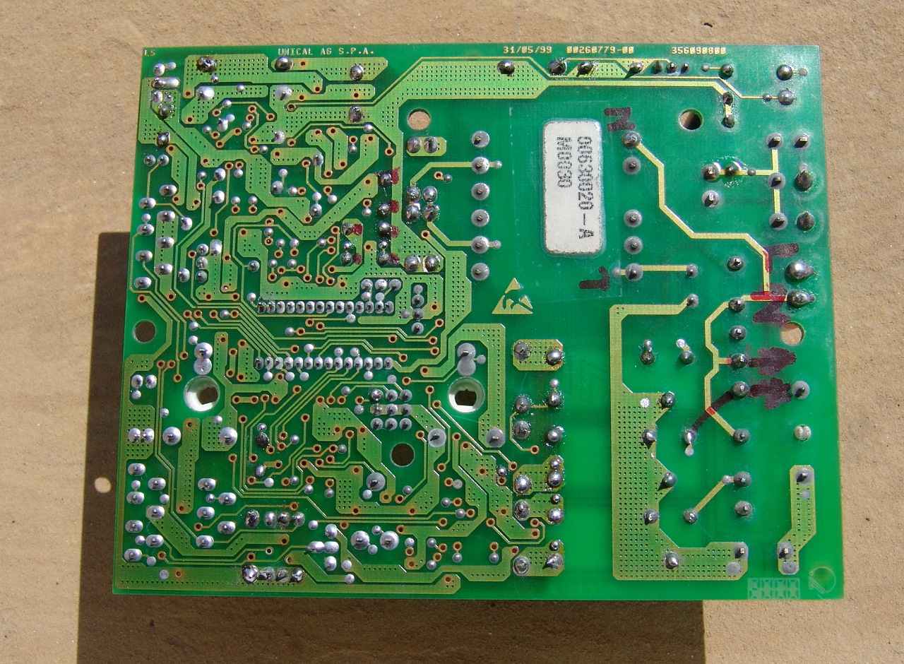

Tanácsot / segítséget kérek panelcsere előtt ....FÉG-BeaTFS 28 kombi,turbós gázkazánommal a következő történt kb. 1 hónapja időnként erős zajok közepette leállt , majd újraindult hiba nélkül
Ez néhányszor megismétlődött. Következett a tisztítás ,vízkőmentesítés és helyreállt .
Néhány nappal ezelőtt viszont nagy csatazaj közepette leállt újraindult azonnal és többször ugyan azzal a zajjal leállt. Amit meg tudtam állapítani az az volt ,hogy a szivattyú nem forog, megnéztem nincs beszorulva, viszont nem kapcsol illetve ha néha bekapcsol , 5-10 s. után el is enged így nincs keringetés.Szerelő megnézte relé csere ,a hiba maradt illetve annyit változott, hogy néhány másodperccel tovább forgott , szerinte panelcsere, vagy keressek olyan mestert aki panel javítással foglalkozik, hát itt tartok , ha tudtok ,néhány jó tanáccsal tapasztalattal segítsetek remélem nem egyedi hiba.

Kettő db. kép a jelenlegi állapotról

(#) Gombszem válasza Broman hozzászólására (») Máj 13, 2016 /
Nem vagyok szervizes, csak ötletem lenne. Ha a csattogás a panel felől jött, akkor a relék kattognak. Lehet, hogy nem a relé rossz (mint írtad, ki lett cserélve), hanem túl van terhelve a szivattyúval, azaz ez is lehet rossz. Meg kellene nézni, hogy a többi relé mit kapcsol, és azt is tesztelni.
Ha meg a kazán kattog, az akkor most is vízköves.
Ha jól emlékszem, panel javító szakikról volt már itt szó, csak rá kellene keresni.
(#) Broman hozzászólása Máj 15, 2016 /
Köszi, az infót , igazad lett, a második csere relé hiba nélkül indítja a szivattyút...egy relé nem relé???
