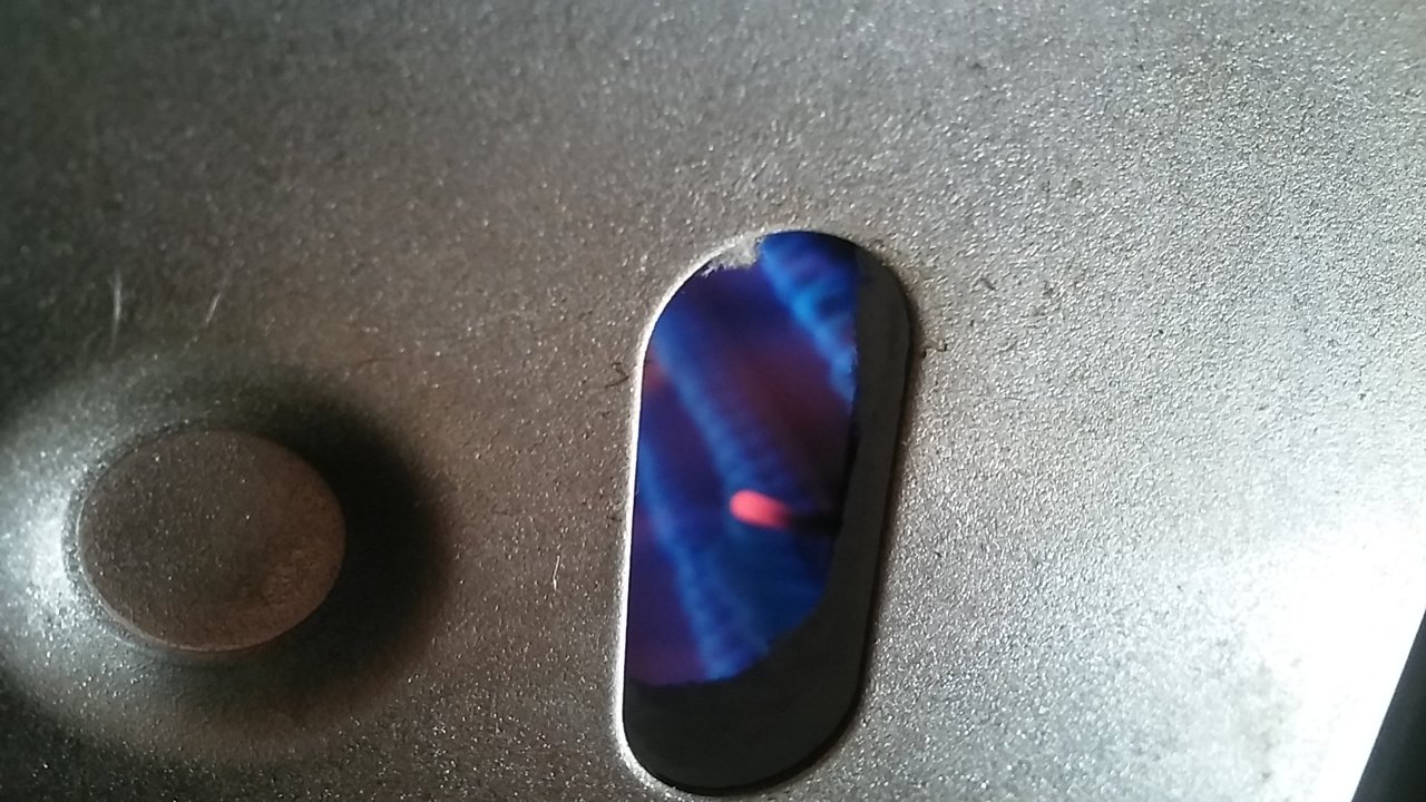

Pár napja már kínlódok egy Renova Mini F12e kazánnal.
Néha gondol egyet és F1 hibával megáll és amíg be nem avatkozom egy resettel addig nem megy.
Elsőre a kazánvezérlő lett újra cserélve mert már a régi amúgy is javított volt. (SIT 537)
Találtam egy pressostat kontakt hibát is ami szintén okozhatott ilyent. Ki lett cserélve egy másik jól működőre.
A láng érzékelőt megtisztítottam.
Még mindig előjövöget a hiba.
Észerevettem ,hogy csak a fél lángot gyújtja be rögtön, a másik féllel még kínlódik már másodpercet ha nem sikerül akkor jön az újrapróbálkozások sora és végül az F1.
Video
A lángérzékelő abba a oldalba lóg bele amelyik nem gyullad.
Mi okozhatja ezt?
Pórszívózással meg ecseteléssel már tisztogattam a gázégőt, de kiszerelve még nem volt.

(#) ptesza válasza ptesza hozzászólására (») Jan 15, 2017 /
Egyik kedves fórumtársunk segítségével megoldottam.
Az égősor kiszerelése és kifuvatása sürített levegővel megoldotta a problémát.

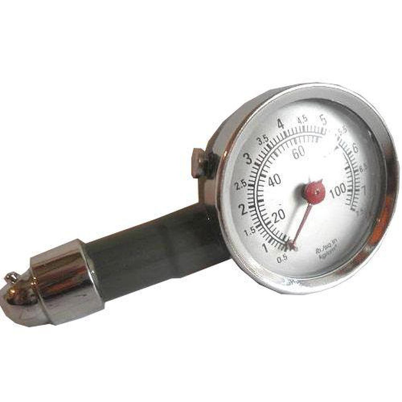

(#) ptesza válasza geyseer hozzászólására (») Jan 15, 2017 /
Az ,hogy el romlott az csak feltételezés. Teljesen engedd le a nyomást a rendszerből és egy autós kerék nyomásmérővel ellenőrizd a belső gumi tartály nyomását. 1-1.5 bar a szokásos érték, amire fel kell pumpálni. De ha a tartályra ragasztott adatlapot megnézed akkor ezt az értéket biztosan megtalálod rajta. Amennyiben újra meg kell ismételni akkor lehet rámondani, hogy meghíbásodott.
Ha egy picit a tágulási tartály szelepét meglazítod akkor a belső gumi légtartályból szépen kiszökik a levegő és egy két hét alatt azt a hibát fogja adni amit felvázoltál.

(#) Tka válasza ptesza hozzászólására (») Jan 15, 2017 /
Szia,
nekem ugyanilyen kazánnal ugyanez a problémám, pont egy oldallal előbb kérdeztem, hogy hogyan kellene felpumpálni, rá tudnál nézni kérlek? (http://www.hobbielektronika.hu/forum/topic_post_2023289.html#2023289 )
Valószínűleg valamit elrontok, mert hiába engedem ki a kazánból az összes vizet, a pumpálás rész olyan, mintha teljesen befognám a pumpa végét, csak a levegőt tudom összenyomni de a tartályba nem megy levegő.
geyseer: egyébként nekem is ezt a 65 ezret mondták, de azt tanácsolták, hogy ne a kazánét cseréltessem ki, hanem tetessek be egy külső tartályt, azt kb a feléből-kétharmadából megúszom szereléssel mindennel együtt, én ezt tervezem, már csak embert kell hozzá találnom.

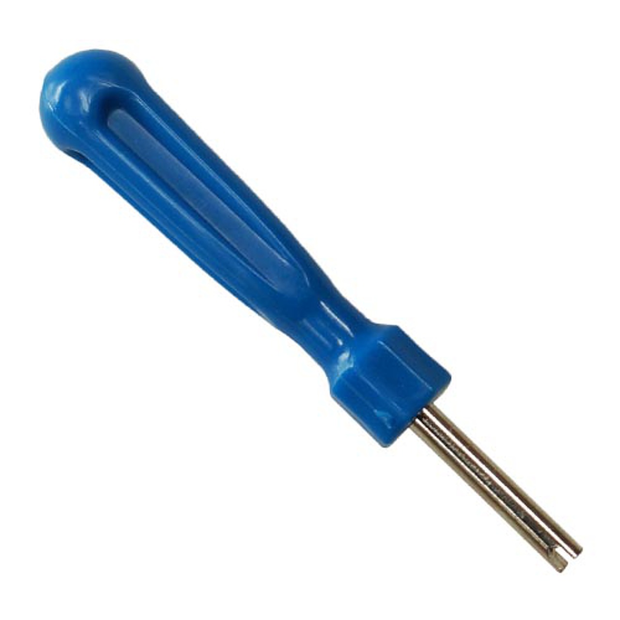

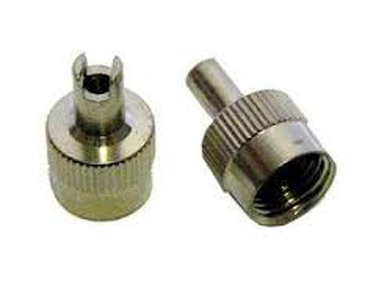

(#) ptesza válasza Tka hozzászólására (») Jan 16, 2017 /
Láttattanban semmit de a nyomásmérésre szükség lesz.
Ha jól emlékszem elötte nem árt meglazítani a szeleptűt , mert elég speciális. Úgy rémlik nincs rajta a szokásos gumigyürű hanem fém a fémen tömít. Ha hasonló a hibajelenség mint geyseer kollegánál akkor valószinüleg nulla a nyomás, de mindenképpen elég kicsi.
A hozzászólás módosítva: Jan 16, 2017
(#) Tka válasza ptesza hozzászólására (») Jan 16, 2017 /
Köszönöm! A szelep tuti mozog, mert be nyomtam, még majd kipróbálom egy másik pumpával.
Az jutott még eszembe, hogy a használati melegvíz kört hagytam nyomás alatt, de gondolom ez nincs semmilyen kapcsolatban a tágulási tartállyal.

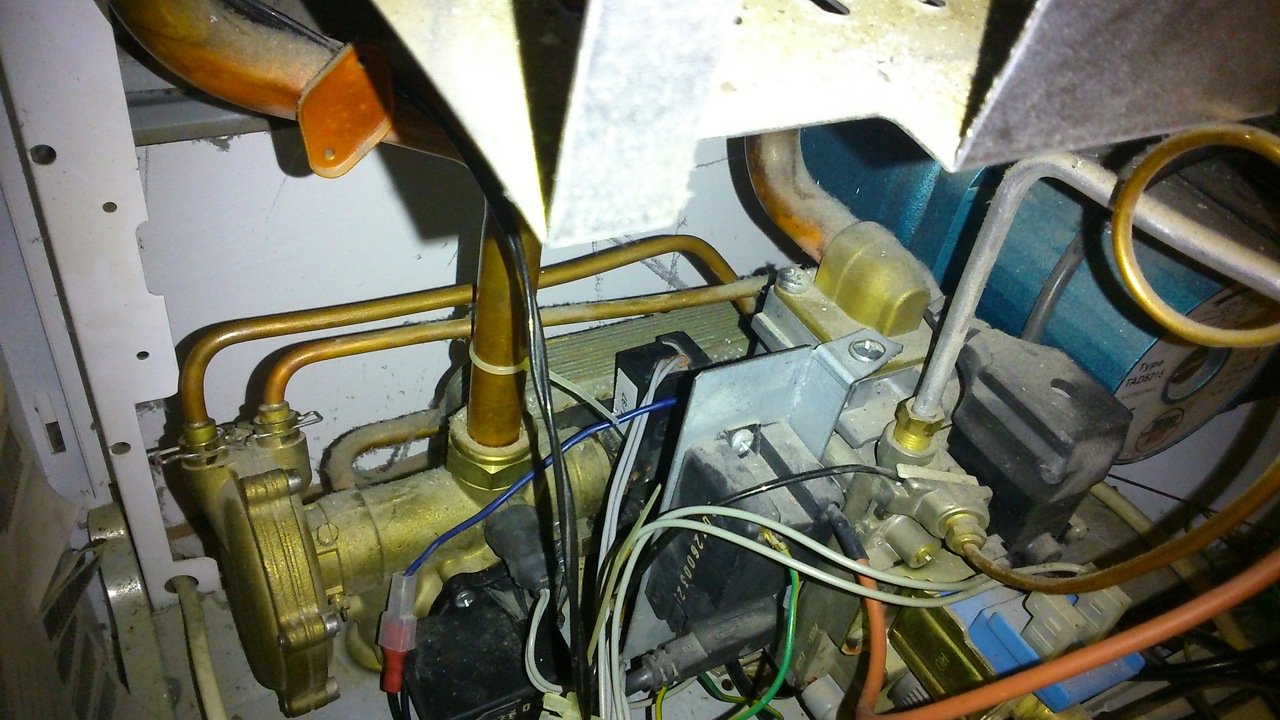

(#) balui hozzászólása Jan 16, 2017 /
Tiszteletem Mindenkinek!
Segítséget kérnék.
Vaillant VK 23/1 e típusú gázkazánom van. bekapcsolás után a egy relé kattan a vezérlőpanelen. Szivattyú indul. De semmi más.
A gázégők kitisztítva.
Panel átnéve.
Forrpontok szemre nem sérültek.
Van, amikor bekapcsolás után elindul, de kb fél óra után megáll. Értem ez alatt, hogy hiába csökken a vízhőmérséklet már nem indítja újra a kazánt.
Köszönöm előre is
balui
