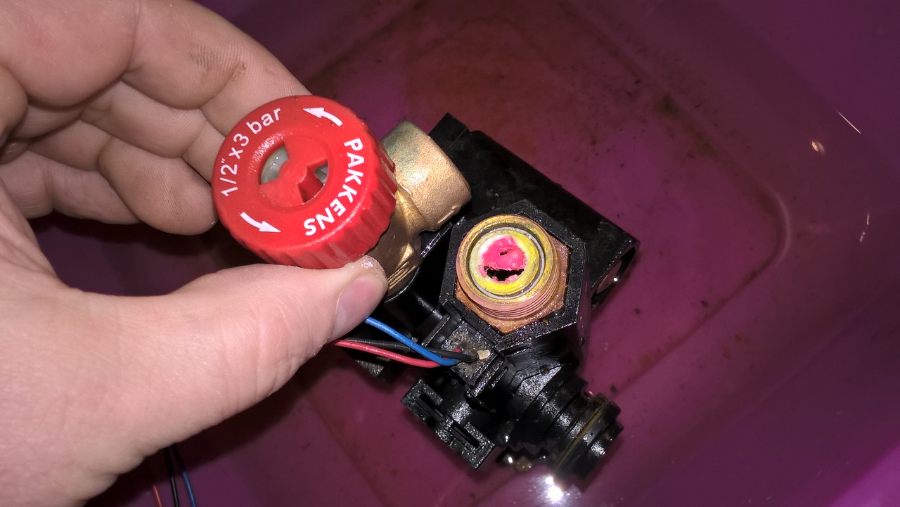

Sziasztok!Olyan problémával fordulnék hozzátok,hogy a kazánom nem állít elő HMV-t A tipusa Ariston class FF24 váltószelep és motor tesztelve illetve berakva másik és azzal is ugyanazt produkálja a szerelő tedd be másik érzékelőt htc-szintén semmi ha megnyitom a melegvizet akkor egy pillanatra bekapcsol a láng de kialszik,ha teljesen feltekerem az hőfokot akkor megmarad a láng de jéghideg víz jön csak,és már húszezret kér a szerelő,de meleg vizem nincs továbra sem,válaszokat köszönöm előre is.
Szia! Van egy áramláskapcsolója, a vízszűrőben van a működtető mágnesgyűrű, a házon pedig a reed relé.Két szál fekete vezeték megy oda amit a vízáramlás által mozgatott mágnes által működtetett reed relé zár össze. Ezt a kontaktust kell kieszközölni, hogy kiderüljön ennek van-e hibája. Ha igen akkor lehet, hogy csak vízkőoldóban ki kell áztatni a vízszűrőt, hogy akadálytalan legyen a mágnesgyűrű mozgása abban a térben.
Szia! Nem ismerem ezt a felépítésű vízáram érzékelőt de valami ilyesmi lehet részletesen ha három szál vezeték csatlakozik oda (hallos érzékelő). A szűrőt a kis turbinalapát kente szét a forgásával, azon lapátkeréken nem látszik ilyen nyom? Ha ez nem tud akadálytalanul forogni, jelet adni, akkor nem lesz meleg víz.
Szia,köszönöm a választ holnap nekiugrom ha esetleg nem találnám meg fotózom és további segítséget fogok kérni
Nagyon köszönöm a segítséget VIM. Nagyon úgy tünik,hogy igazad van. Attól nem kenődhet szét az a kis szűrő hogy túl forró viz ment át túl sokáig? Mert ahogy nézegetem nincs a kis fehér turbina és a szűrő között mechanikai kapcsolat.
Az nem szűrő, hanem vízmennyiség szabályzó és a hideg ágon van, ergo nem olvadhat szét. Úgy néz ki mint, ami szétfagyott.
A hozzászólás módosítva: Feb 3, 2017
Hali,megnéztem amit mondtál nem volt vízköves megtakarítottam a hiba jelenség ugyan az meleg víz nincs,csap nyitáskor belobban aztán kialszik a láng...
A vízáramlás kapcsoló reed relé két vezetékét "rövidre kötve" nem kapcsolható a HMV vételezés? A szűrőben lévő mágnesgyűrű hozná működésbe a kívül lévő reed kontaktust. Ez a kontaktus indítja el a HMV vételezés lehetőségét a panelen. Ha ezt a kontaktust áthidalva nem indul el a folyamat, akkor a továbbiakban a panelon kell keresni a hiba okát. Ha a szűrő tiszta az még nem jelenti azt, hogy a működtető mágnes akadálytalanul mozog benne és el tud mozdulni a megfelelő helyzetbe, működtetve a reed-et.

Szia,azóta annyit tettem csak,hogy lehúztam a reedről a sarut akkor be sem inditja a lángot akkor gondolom feladatát elvégzi mind a relé és a áramlás érzékelő.
Sziasztok! Stiebel Eltron Primus HCP 23 KE Si kazánunk bekapcsoláskor (mindegy, hogy fűtés vagy HMV) olykor rendesen elindul, gyakran azonban sorozatos kattogó hangot ad belobbanás előtt, vagy be sem gyullad, hanem villogni kezd a felső (piros) jelzőlámpája. Ilyenkor csak egyszeri vagy kétszeri resetelés után gyullad be, szintén kattogva. A leírása szerint a villogó piros lámpa a biztonsági hőfokszabályozó üzemzavarát jelzi, de a szerelő szerint nem ez a probléma. Gázszelepet cserélt a napokban, de a hiba nem múlt el, csak a kattogás lett halkabb. Mi lehet a hiba? Előre is köszi a válaszokat.
Azt még mindig nem próbáltad, hogy a reed saruit rövidre zárod. Csak akkor lehet kizárni az áramlásérzékelő hibáját ha ezt megteszed. Persze ehhez azt is tudni kell, hogy egy csapot ki kell nyitni, hogy a HMV ne melegedjen túl a próba ideje alatt, mert ennek a kontaktusnak a zárt állapota fogja beindítani a folyamatot. De ha nem akarsz rövidzárat alkalmazni akkor egy mágnessel is megteheted ha kellően közel teszed a reedhez és a megfelelő pólussal összezárod az érintkezőit. Ha lehúzod a reed saruit akkor semmilyen kontaktus nincs, nem is reagál erre a készülék. A jelenlegi állapotban a folyamat indulásakor a mágnes közel kerül a reedhez, beindulna a folyamat de a mágnes a vízáramban nem tartja zárt állapotban a reed érintkezőit ezért leáll a HMV készítés.
Na kipróbáltam illetve össze raktam most már annyival jobba helyzet,hogy nem alszik ki a láng és ha nagyon kicsire nyitom a meleg vizet akkor langyos víz megjelenik ha teljesen kinyitom megy a láng de hidegre vált.(hőcserélő?sajnos nem tudom volt e tisztítva mert így vettem a lakást 1 jó éve)
