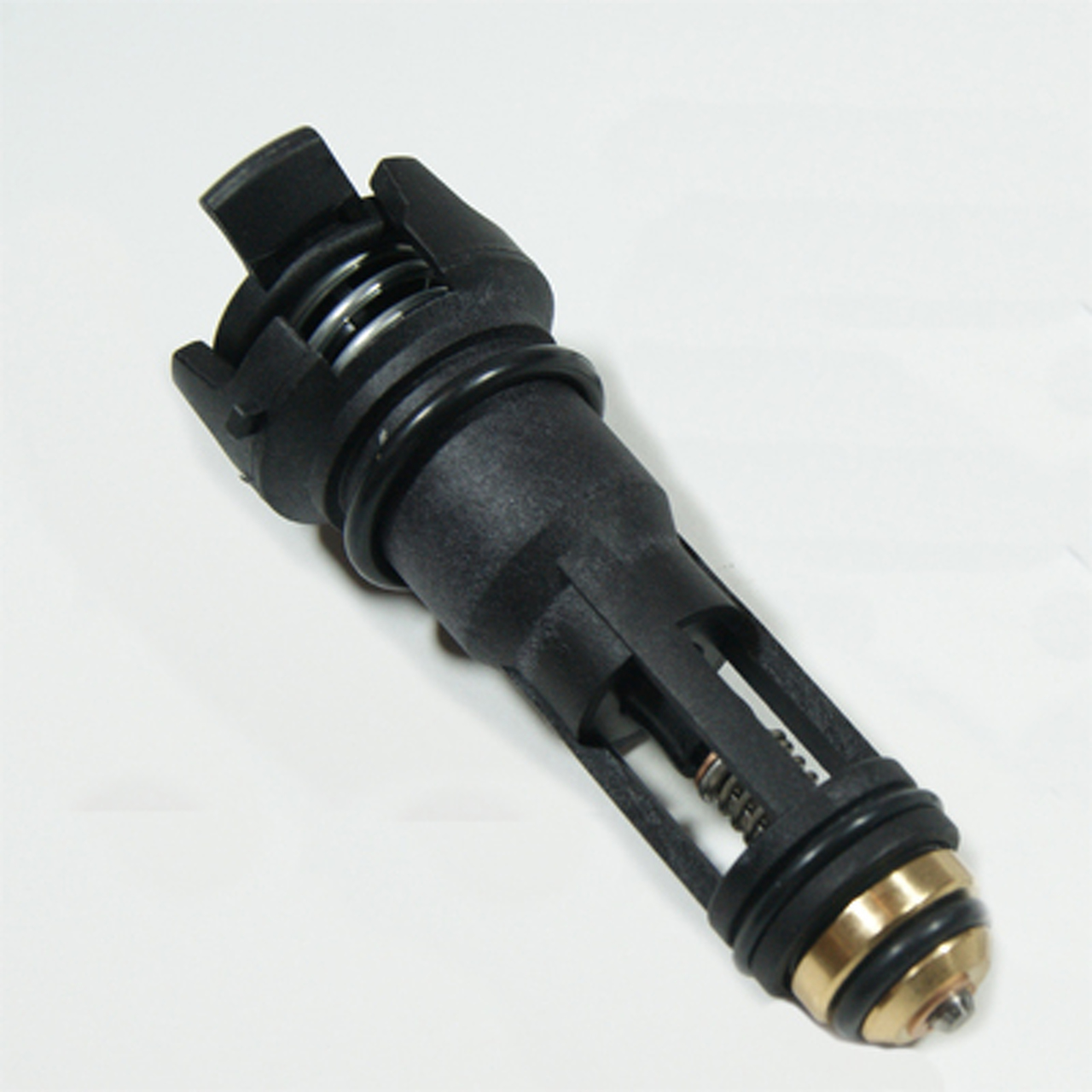

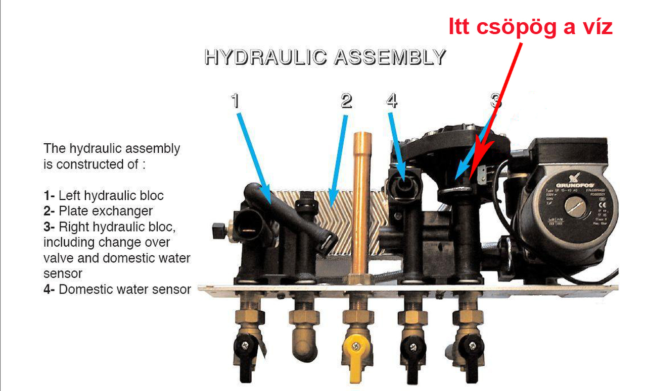

Van egy Chaffoteaux & Maury Elexia Confort gázkazánom. Egy ideje a kazán alján csepegő víz jelentkezett.
A víz a hidroblokkból a váltószelep betéttől folyik. A betét le fel tud járni attól függően, hogy a meleg vizet engedem vagy épp a fűtés megy. Szétszedtem a szelepbetétet és 5 db gumitömítőt találtam benne , mindet kicseréltem, de továbbra is csöpög. A betét felett van a gumimembrán, de nem látok rajta szakadást . Úgy tűnik, mintha a víz egyszerűen átjönne a tömítéseken, de ezt az alkatrészt nem lehet jobban megszorítani bepattan a helyére és kész. Találkozott már valaki ezzel a hibával, igazából a régi tömítéseken sem láttam semmit, jónak tűntek.
Tudna valaki segíteni ? A segítséget előre is köszönöm.

(#) briki válasza sct hozzászólására (») Szept 20, 2017 /
Lehet nem jó méretű gumigyűrűt raktál be.
