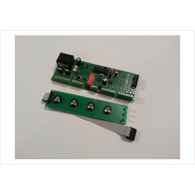

(#) sanyi50 hozzászólása Feb 11, 2019 /
Termomax amica gáz kazán időjárás szabályzót szereltem fel a kazánhoz
Balról 1-2.forgató gombbal mit tudok állítani??
Másik kérdésem nyári szezonba HMV. fűtöm ,DE a radiátor felé is el indul a meleg mi okozhatja??

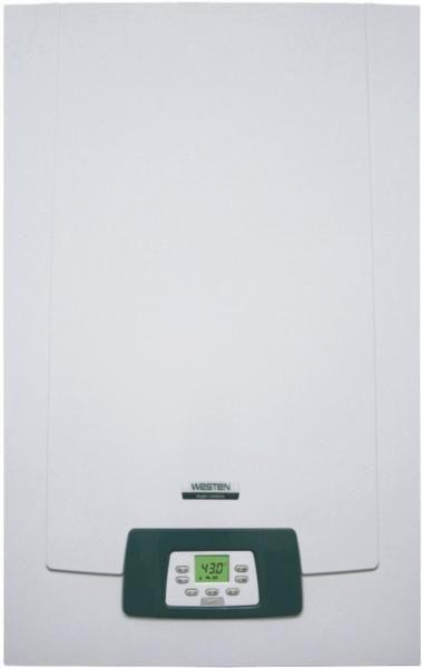

Új vagyok a Fórumon, keresgéltem, de az eddigi hszekben nem találtam választ a gondomra. Adott egy Westen Star Condens 24 (ledes, nyomógombokkal a kép szerint). Időnként 53 hibakódot(akadály a füstgázelvezetésben) ír ki, amire a megoldás - gépkönyv szerint - áramtalanít majd visszakapcsol. Ez működik is, de változó sűrűséggel/ritkasággal (néha napokig jó, majd naponta 2x is) a hiba újra előjön. Szerelő elvégezte a karbantartást, tisztítást és a kéményszellőzés is rendben. Kinek van ötlete, javaslata a hiba megbízható orvoslására?
Köszi
zsuga

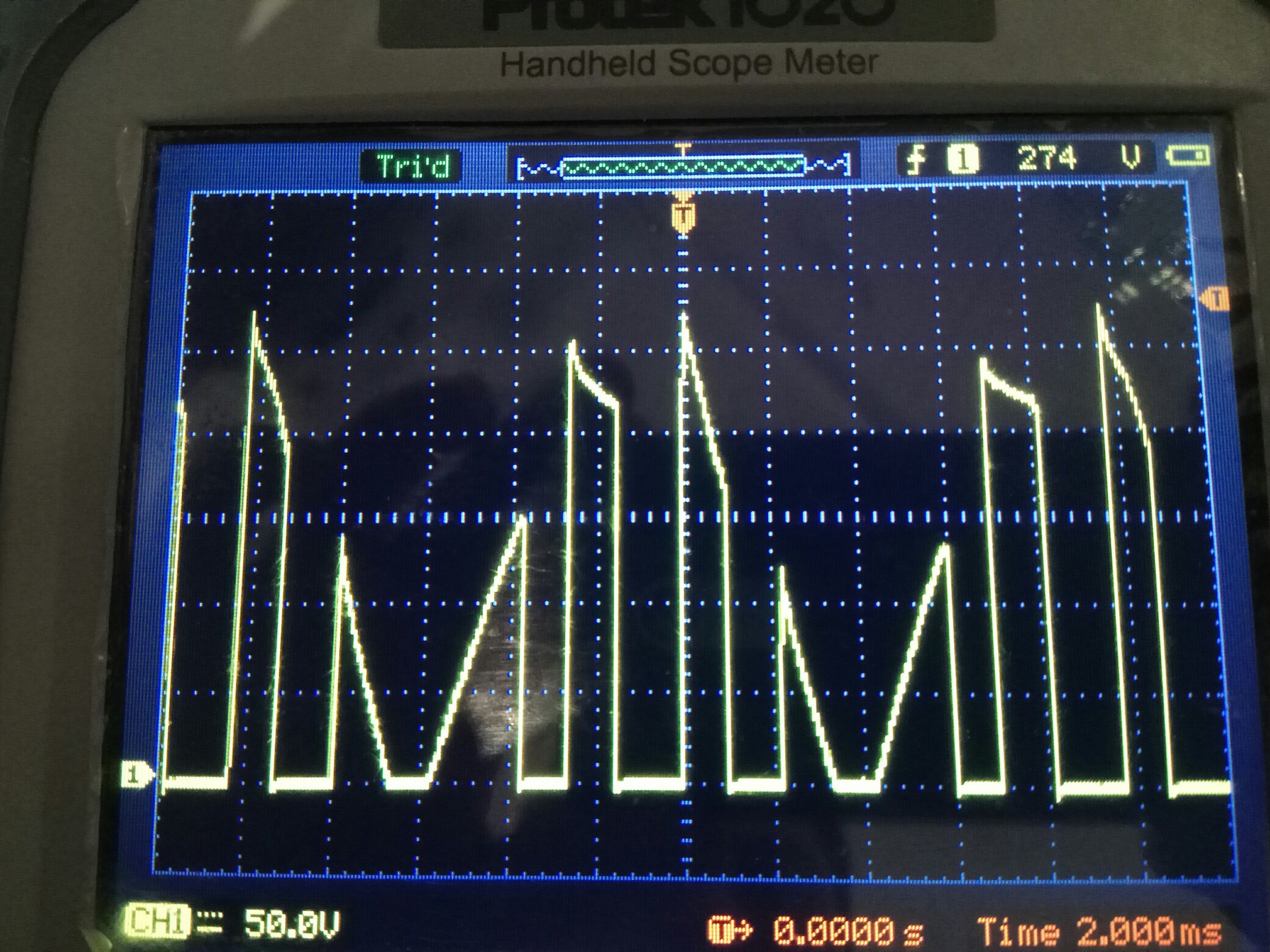

(#) CirkoUser hozzászólása Feb 12, 2019 /

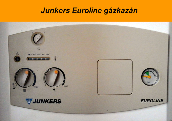

Segítségeteket szeretném kérni egy Junkers Euroline kéményes kombi cirkóval kapcsolatban.
A jelenség, hogy a HVM simán megy - van gyújtás, elindul a gáz, folyamatos a láng. Ugye ilyenkor nagy teljesítménnyel indul a fűtés, azonnal maxilánggal megy, amíg vissza nem szabályoz az elért vízhőfok függvényében.
Viszont, ha a fűtés indulna el, akkor van gyújtás, be is lobban a láng, de ~5sec múlva elalszik a láng, kétszer megpróbál újragyújtani, majd hiba (középső, 60°C-os led, plusz a piros ledes gomb)
Ha megnyomom, újrapróbálkozik. 1,2, ... 3, 5, 8 próbálkozás után még elindul, de ez nem túl bíztató, mert eddig 1-2 naponta jött elő, de most már egyre sűrűbben...
Ugye ebben az esetben eleve kis lánggal indul, tehát elképzelhető, hogy nem érzékeli, hogy lenne láng, és letilt? Ennél mi érzékeli a lángot? Mit mérjek meg/ellenőrizzek le? Gondolom, ha szerelőt hívok, akkor panelcsere - ha egyáltalán van még ehhez a 15 éves kazánhoz. Ha viszont csak egy kiszáradó elkó, vagy egy rossz érzékelő okozza, azt ki tudom cserélni én is.
Előre is köszönöm szépen a segítséget!
Üdv, Gábor
(Ui.: csatoltam egy képet a kazánról, mert úgy tudom legalább két verziója van)
(#) VIM válasza CirkoUser hozzászólására (») Feb 12, 2019 /
Szia! Tisztogasd meg a lángőr elektródát 400-500-as csiszoló vászonnal és ha ez sem vezetne eredményre akkor valószínű, hogy a főégőt egészében ki kellene takarítani, hogy a legszélső fúvókáknál kis lángmagasságnál is legyen megfelelő ionáram.
(#) CirkoUser válasza VIM hozzászólására (») Feb 12, 2019 /
Szia VIM!
Köszönöm az infót, egy cirkotakarítást mindenképpen terveztem ma este. (Legutóbb másfél éve szedtem szét, és fújtam ki mindent rajta kompresszorral)
Amatőr kérdés: a lángőr elektróda az ugyanaz, ami a gyújtóívet is adja?
Más kérdés, ez nem annyira sürgős. Olvastam egy régebbi hozzászólásban, hogy van ennek egy szerviz módja, ahol a lángteljesítményt lehet állítani. Be lehet állítani a HVM-hez tartozó legkisebb lángot is? Vagy ezt úgyis addig szabályozza vissza, amíg lehet? (A probléma az, hogy ha csak kicsit nyitom ki a meleg vizet, akkor túl forró lesz a víz, majd le is kapcsol, vár, majd újra bekapcsol. Így vagy ömlesztem fölöslegesen a vizet a zuhanyban, vagy forró víz, hideg víz kombó jön, és egyik véglet sem kellemes... )
Mégegyszer köszönöm
Jobb oldalon van egy szál vezeték megy rá.

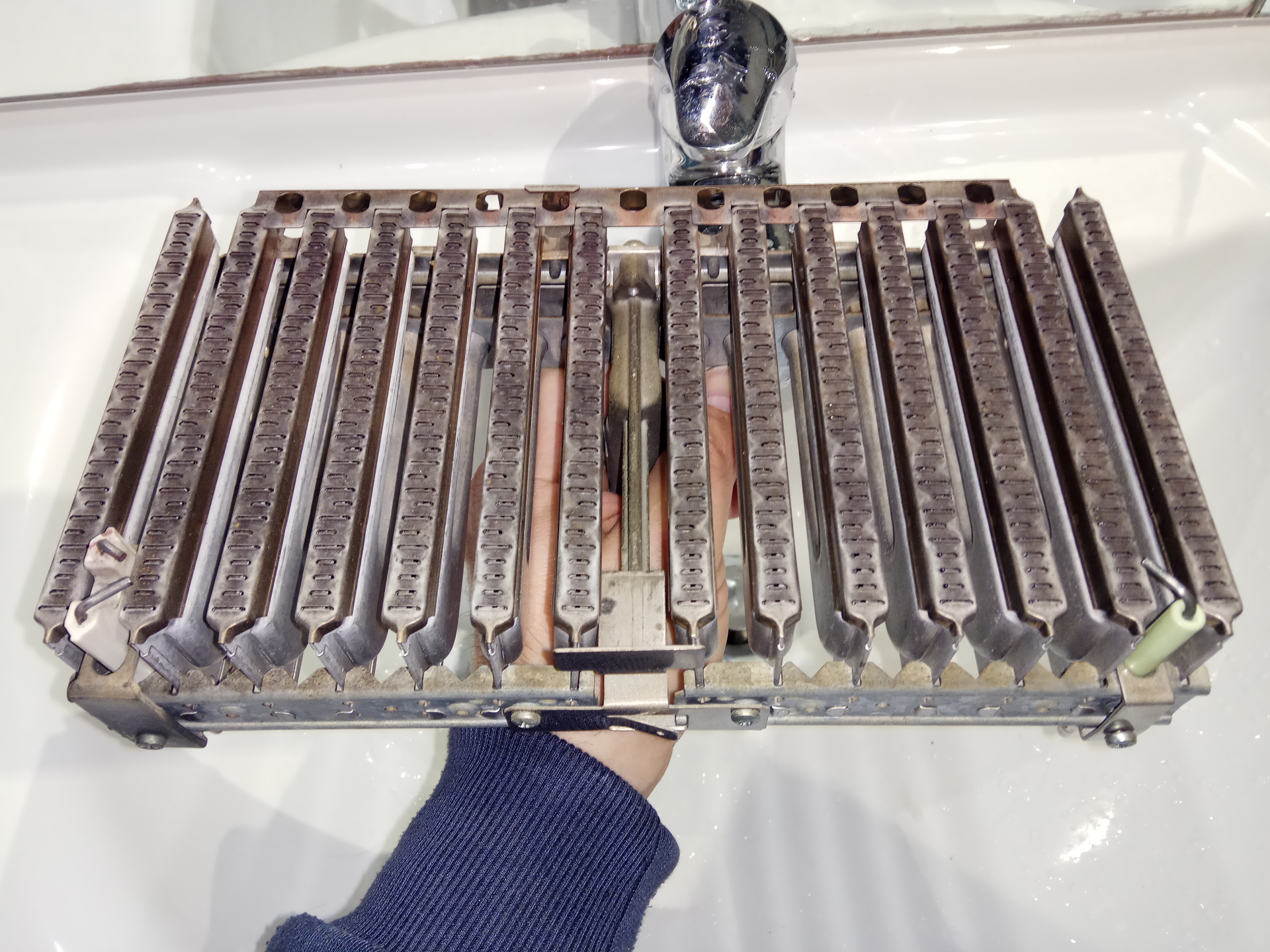

Köszönöm, miután szétszedtem, nekem is az tűnt a nyerőnek. (Az a világoszöld porcelános).
Kiszedtem az égőfejet, kifújam kompresszorral - bár annyira nem volt poros - polírpapírral megtisztítottam mindhárom elektródát, lefújtam féktisztítóval is a zsírtalanítás miatt. Leszedtem a port mindenhonnan, összeraktam. Indítom (fűtés) jelenség ugyanaz, vagyis rosszabb, mert még a gáz sem jött...
(#) CirkoUser válasza CirkoUser hozzászólására (») Feb 12, 2019 /
Hm, megette a hozzászólásom másik felét...
Aha, ha mobilról küldöm, a soremelést nem szereti... Szóval most már működik HVM és fűtés miatt is, remélem így is marad! Köszönöm a segítséget! Üdvözlettel, Gábor
(#) CirkoUser hozzászólása Feb 13, 2019 /
Sajnos reggel megint nem indult el...
Akkor mégis leírom, ami elveszett az előzőből: Amikor összeraktam, akkor nem akart beindulni - gyújtás volt, de nem is jött a gáz. Majd többedik próbálkozásra HVM-el beindult, utána ment szépen, így is úgy is. Tehát a jelenség annyiban módosult - vagy az elején nem figyeltem meg jól - hogy és vagy nincs gáz, vagy csak rövid ideig. Viszont, ha beindul, onnantól folyamatosan megy, amíg kell neki, illetve ha csak rövid időre áll le, akkor simán újraindul. Mivel éjszaka a termosztát visszaveszi a hőfokot, így reggel hosszú állás után nem tud begyújtani.
Tehát - csak teóriákat gyártok - vagy megtapad/megszorul a gázszabályzó szelep, vagy a szabályzása akadozik (ez gondolom elektronika hibára utal) Mivel nem tudom, hogy milyen elven működik a szabályzószelep (szervomotor, léptető van benne? négy vezeték megy rá) mit kéne mérni a rámenő vezetékeken (analóg jel, kitöltési tényező?) A szabályzószelepet már lehet, hogy nem merném szétszedni, de az elektronikán kicserélnék akármit - főleg, hogy ez még jó kis furatszerelt panel, nem smd. Ha tudtok segíteni jellemző értékekkel, amit mérnem kéne adott helyeken, vagy tippel, hogy mit kéne még lecsekkolnom, azt nagyon megköszönném!
Köszönettel, Gábor

(#) VIM válasza CirkoUser hozzászólására (») Feb 13, 2019 /
Hát ez már panel vagy gázszelep hiba lesz. Ha a gázszelepet kissé megkocogtatod akkor nem indul el véletlenül? A szakik közül talán tud majd segíteni valaki hogy mit érdemes ilyenkor kicserélni. Bővebben: Link Ebben a pdf-ben benne van a kérdéses gázszelep a 40. oldalon, hogy mi micsoda rajta.

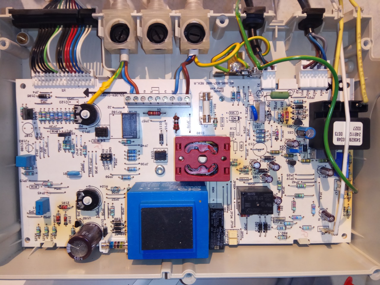

(#) CirkoUser válasza VIM hozzászólására (») Feb 13, 2019 /
Köszönöm a linkeket! A Honeywell szelep leírását megtaláltam, a hibajelenséget nem is írhattam volna le jobban... Egy-két kondit megnéztem, kapacitása, ESR-je jó volt, de most össze kell szerelnem, ha fürödni is akarok... Szkóppal megpróbáltam rámérni a szelep tekercseire, de olyan kerregést csapott a szelep, hogy gyorsan levettem... Holnap megpróbálok szerezni egy akkus szkópot, hogy biztosan földfüggetlen legyen...
( Meg egy jobb pákát, mert a panel másik oldala full smd-s

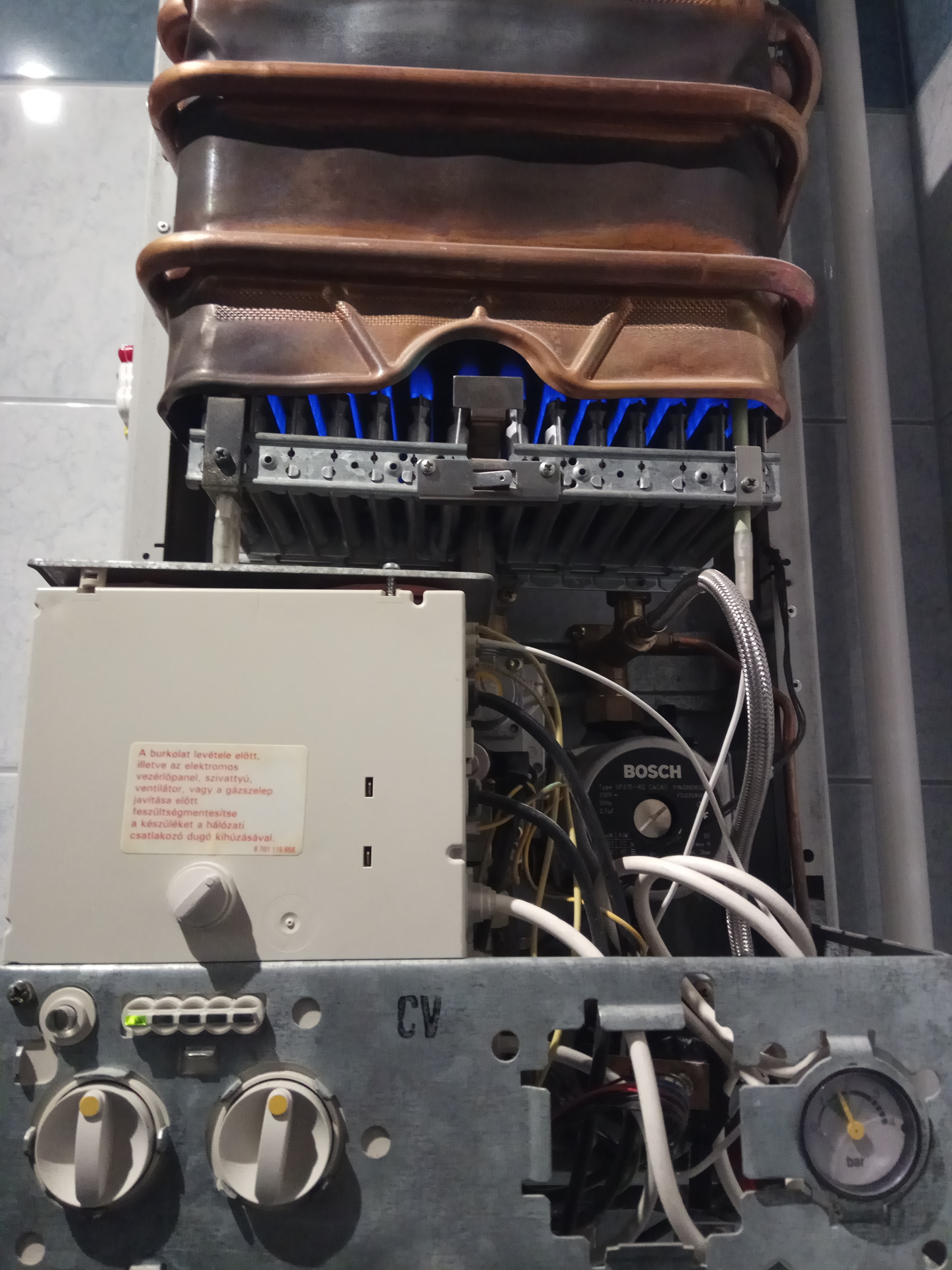

(#) qut88 hozzászólása Feb 14, 2019 /
Adott egy Biasi M90 típusú jó 15 éves kazán... A problémája az volt, hogy nem adott elég meleg vizet a kazán. A fűtés oldal rendben volt. Erre megtörtént a kitisztítása, a hőcserélő kisavazása, gázszelep beszabályozása. Minden nagyon jó lett, csak erre most nem indul a fűtés.
Pontosabban elindul 5 másodperce utána leáll... A fűtési rendszer egy régi alu lapradiátoros légtelenítő nélküli rendszer. Én levegősödésre tippelnék, de a kazán szivattyúján lévő automata légtelenítő nem sziszeg már.. Érdekes mód, ha menetközbe kitekerem a szivattyú csavarját az elején hirtelen beindul, megy egy ideig - visszatekerem a csavart majd egyszercsak leáll ... - ... majd újragyújtani nem tud - hiba jel nincsen. Mi okozhat ilyen problémát ?

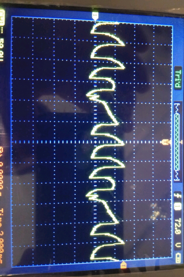

(#) CirkoUser válasza CirkoUser hozzászólására (») Feb 14, 2019 /
Megnéztem - mostmár - földfüggetlen szkópon a tekercsekre menő jelalakot. A kisebb jelszintű elég kusza, a másik - ez tűnik a szabályzásnak - félperiódusonként négyszer kapcsolja a kétoldalasan egyenirányított, leválasztott 230V-ot. Az egyik kép minimumon, a másik mximum lángnál készült, de itt éppen működött a cirkó. Reggel kiderül, hogy amikor nem indul, milyen lesz a jel...
Üdv, Gábor
(#) konop válasza qut88 hozzászólására (») Feb 15, 2019 /
Szia,
Ha van benne váltószelep, akor először azt nézd meg.
A savazás után leválhattak később szennyeződések, ami eldugithatja
