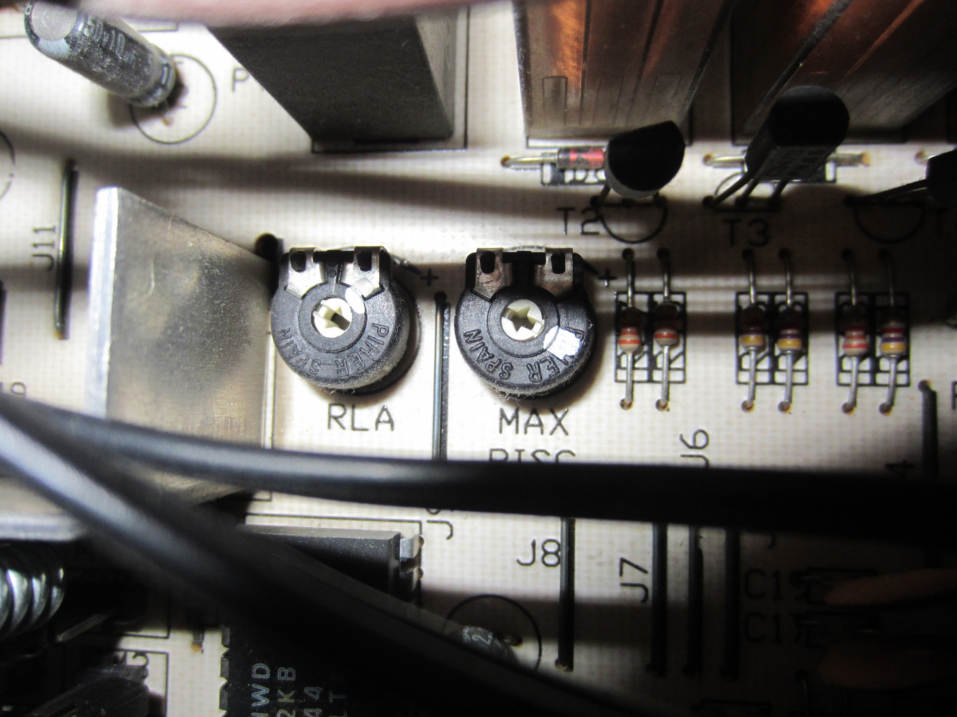

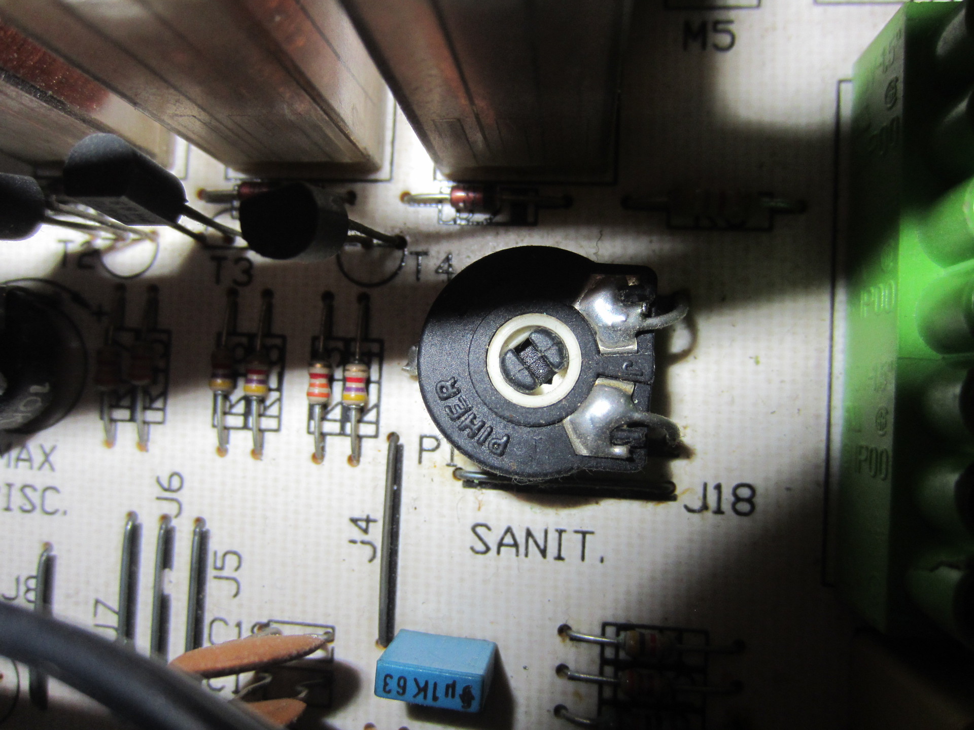

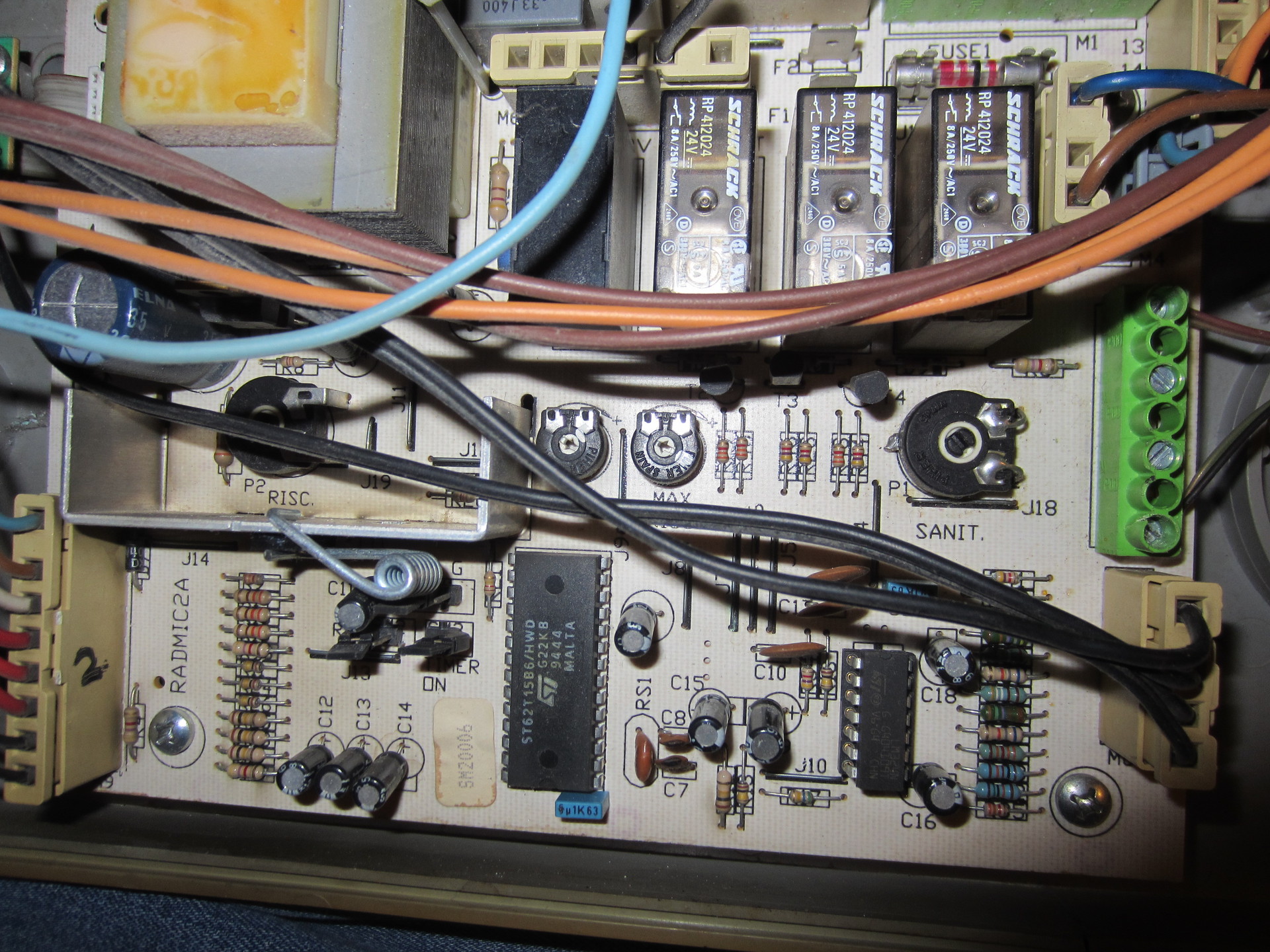

(#) FP1B hozzászólása Feb 7, 2019 /
Radiant cirkó, melegvíz, vagy a fűtés leállása után kb. 5-6 percig működteti a szivattyút.kérdésem, melyik lehet a panelen az a trimmer amivel esetleg állítani lehet ezt az idő intervallumot (kisebbre) ??
(#) Gombszem válasza FP1B hozzászólására (») Feb 7, 2019 /
Nem is biztos, hogy állítható valamelyik potenciométerrel. Lehet, hogy fix R-C tag van beépítve időzítésnek. Ha ez az idő mindig ilyen hosszú volt (azaz gyári beállítás), annak oka van. Nem biztos, hogy célszerű állítgatni. Körül kell nézni, hátha akad egy letölthető szerviz leírás.
Ha mindenképpen akarsz próbálkozni, akkor meg lehet jelölni a potenciométereket színes filccel (így vissza lehet állni), és egyenként elállítva megnézni, mi lesz. De ez necces lehet. Ezt ne vedd jó tanácsnak, de saját felelősségre kipróbálhatod.
(#) FP1B válasza Gombszem hozzászólására (») Feb 8, 2019 /
Köszi a válaszodat. A trimmereket már állítgattam a P1, P2 kivételével, semmi nem történt, kapcsolási rajzot pedig sajna sehol sem találok, pedig feltúrtam a netet. Talán igazad van és fixre van beállítva az időzítés, csak azt gondolom a fele, kb. 2-3 perc bőven elég lenne , mert ennyi idő alatt kétszer is átcseréli a vizet a radiátorokban.
(#) JZoli válasza FP1B hozzászólására (») Feb 8, 2019 /
Az utóbbi időben gyártott kazánok vezérlése már mind processzoros. Itt csak a hőfokok (fűtési előremenő, használati melegvíz) állíthatók és a maximális teljesítmény, illetve az indulási gáz"mennyiség". Ezen kívül mindent a prociban lévő program szerint alakul, amihez nincs hozzáférés. A legújabbakon már a hőfokállítás is menüben történik és nyomógombos, itt még ezek a potik sincsenek.
Szerintem ezzel a dologgal nem tudsz mit kezdeni, így el kell fogadni, hogy ez így marad. Mi lett volna a cél az állítással? Mi a baj az utókeringtetés idejével?
(#) 444Tibi válasza FP1B hozzászólására (») Feb 8, 2019 /
Ez engem is erdekelne, Saunier Duval regi kondenzadios kombi, es nekem is hosszu ideig keringet de meg nem talaltam modot hogy kevesebbre allitsam.
Oka, nalam 3 zonas vezerles, a cirko kb. 4 percig utokeringet, a zonaszelepek 3 perc alatt zarnak igy 1 percig a szivattyu a lezart rendszerre dolgozik.
Egyreszt nagyon hangos ilyenkor, masreszt nem hinnem hogy hasznal neki, harmadreszt igy 2 hetente legtelenitnem kell mert telekavitalja buborekokkal a vizet. Biztos hogy ez az oka mert 2 honapja a vegyeskazannal futok es meg nem kellett legtelenitenem.
Gondoltam kulso idozitore a szvattyukorbe, meg fogom csinalni mert igy nagyon nem jo. Es semmi allitast nem talaltam erre a panelon.

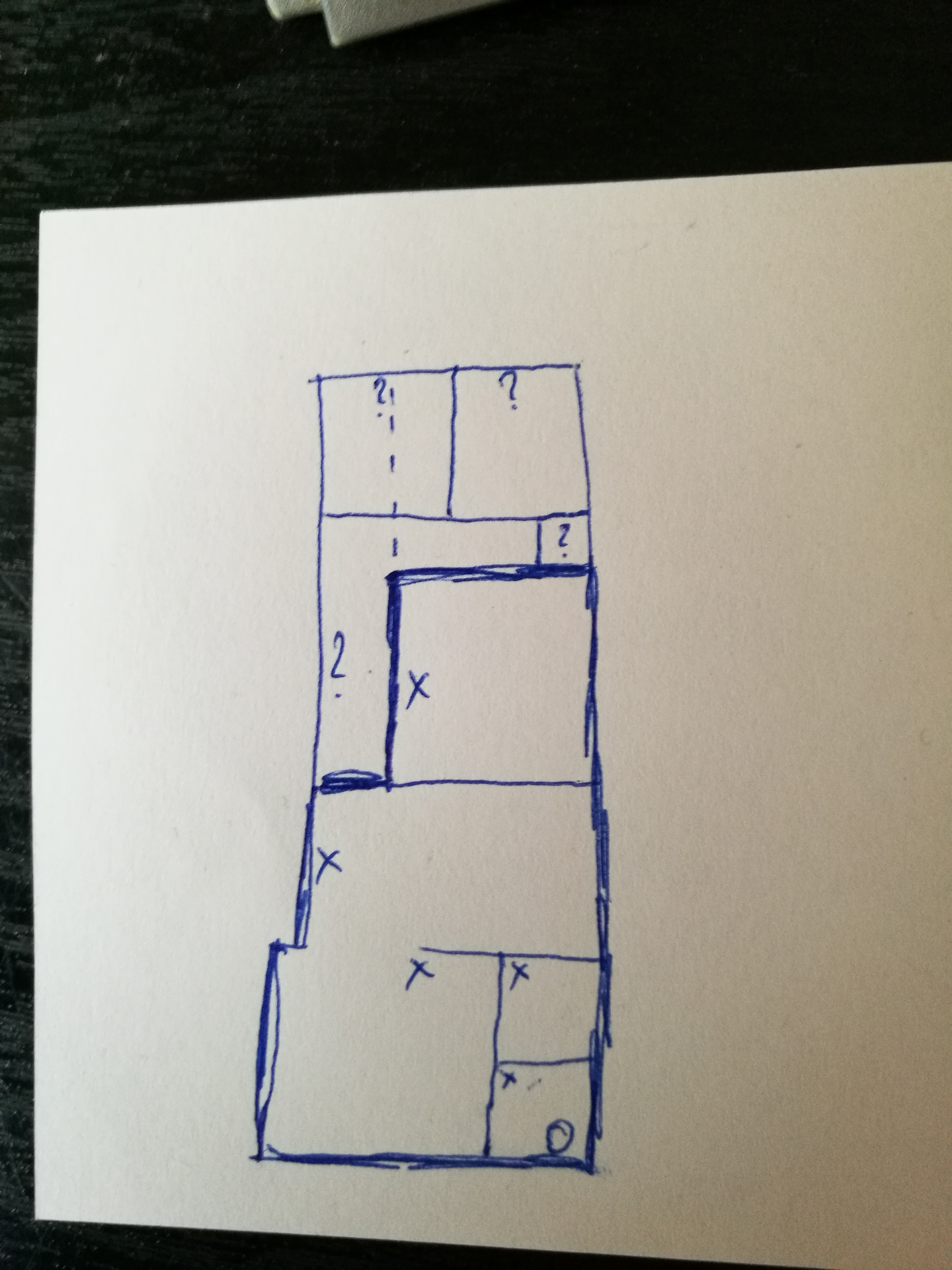

(#) Gordon24 válasza balazsgy hozzászólására (») Feb 10, 2019 /
Köszi a választ. Csináltam egy skiccet a házról. A vastagon szedett rész a mostani lakóterület. A vékonyabb az ami jelenleg is a ház része, de veranda illetve a szaggatott vonalnál egy fallal elválasztott első szoba. Az a fal kikerül onnan a veranda beépítésre kerül (lesz belőle egy folyosó, és két szoba az egy nagyból. A kérdőjelek helyére kerülnének a radiátorok. Az x helyén vannak most, azok maradnak. A kör pedig a kazán helye.
Az egész egy körön van sajnos, nem szedték körökre. (így vettük a házat szóval sok lehetőségünk nincs.

(#) balazsgy válasza Gordon24 hozzászólására (») Feb 10, 2019 /
Szia! A meglévő radiátorok az újabb, lemezes lapradiátorok? A csővezetékek pedig a többrétegű csövek? (Vagy a hagyományos öntöttvas radiátorok acélcsövekkel 3/4, 1, 6/4 coll méretűek?)
(#) VIM válasza Dragonmax hozzászólására (») Feb 10, 2019 /
Dunaferek, szép majdnem új rézcsövekkel. Szóval hála istennek nem az öskor.
Szia! Ilyen rendszernél akkor nem nagyon lehet a bővítés probléma.
A fűtési vizet a szivattyú először mindig a kisebb ellenállás irányában, tehát a közelebbi radiátorok felé fogja szállítani.
Ha a meglévő radiátorokba bemenő fűtési vizet tudod fojtani, vagyis van rajta szabályozószelep, fojtószelep, akkor szinte biztos a jó működés.
Ha probléma lenne, akkor be kell játszani: legközelebbi kissé fojtva, a távolabbi kevésbé fojtva, legtávolabbi szinte nyitva.
Én azt mondanám. hogy a bővítés sikeres lesz.
Az új radiátorokat gondolom fűtési szakemberrel szereltetnéd be, ugye?
Először egyeztetni kellene vele, ő a helyszínt felmérve, a radiátorok méretét, szabályozhatóságát és a csővezetékek átmérőjét, hosszát elemezve tudna biztosat mondani.
Inkább biztosra menj, minthogy utólag kelljen a problémával szembesülni.
Azért látatlanban azt mondanám, hogy nyugodtan bővítsd!
