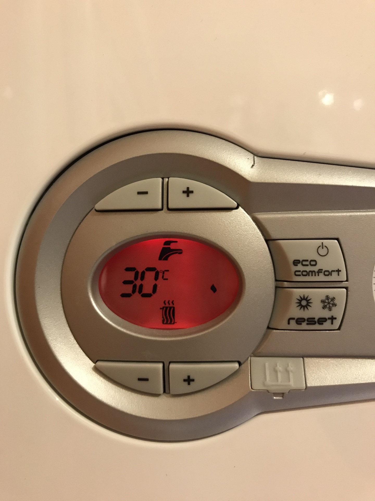

(#) nyinyoca hozzászólása Okt 8, 2019 /
Adott egy Beretta smart 24 csi kombi kazan
Sok sok probalkozassal,resettel. Neha hajlando elindulni. Fütes modban isugyan azt produkalja mint csak hmv-be allitva.
Ntc-k ujak, pressostát kapcsol, ventillator megy. Gyujtas marad el ,nem is szikrraztat,vagy ha igen akkor gyullad ,müködik frankon.
Szolnok környékén akad valaki aki ért hozzá ? Illetva savazni is tudná a höcserélöt a leirt hibátol függetlenül ?

(#) VIM válasza nyinyoca hozzászólására (») Okt 8, 2019 /
Szia! A ventilátor mellett van egy nyomáskapcsoló amihez műanyag csövek csatlakoznak. Ha az a nyomáskapcsoló nem kapcsol az az nincs megfelelő huzat az égéstermék elvezetéséhez, akkor nem fog gyújtani. Ez a hiányosság adódhat a csövecskék elkoszolódásából (belerakodik a por, szösz stb.) vagy a ventilátor kenetlenségétől ami így nem tud maximális fordulattal forogni, mert kiszáradt a csapágyazása (WD40 segíthet rajta átmenetileg). Ha véletlenül levennéd a csöveket azt jól jegyezd meg, hogy melyiket honnan vetted le, mert nem mindegy, hogy melyikbe kell szívnia a ventilátornak.
(#) nyinyoca válasza VIM hozzászólására (») Okt 8, 2019 /
A pressostat , kapcsol, zár. Gondolom a venti is megfelelöen müködik ha müködteti megfelelöen a pressostátot
