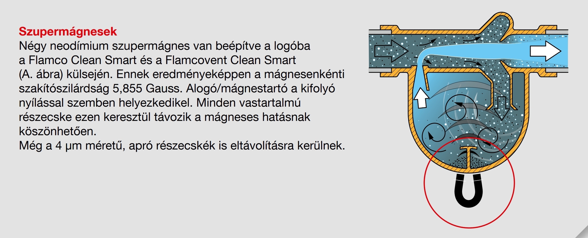

(#) noi válasza zoszka hozzászólására (») Szept 24, 2020 /
A külsején van levehető mágnes. A videó alapján pedig van örvénytere. Ugyan szét nem vágtam még. Mire alapozod, hogy ezek nincsenek?
(#) zoszka válasza noi hozzászólására (») Szept 24, 2020 / 1
A hűtőmágnesem is erősebb annál a 4 pöttynél, ami rajta van. Legalább 9 gauss-os mágnes kéne, ami ezen a kütyün tizedekbe (se) mérhető.
Hogyan alakul ki örvénylés benne?
Vess össze egy Adey-t , vagy egy Fernox TF1-et vele mágnes és örvényképződés terén..
Az alapozásom meg a dugult hőcserélők tömkelege és a készülékgyártók egyértelmű elutasítása ezzel a típussal szemben..
A hozzászólás módosítva: Szept 24, 2020

(#) noi válasza zoszka hozzászólására (») Szept 25, 2020 /
A reklám pdf szerint a 4 mágnes darabja 5,855 Gauss-os. Az örvényeket pedig a csatolt ábrán rajzolja. Én elhittem nekik. De ezek szerint a tapasztalat alapján nem elég hatékony

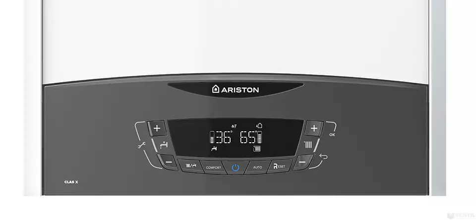

Egy ARISRON CLAS X24 CF falra szerelt kombikazánról van szó.
Sajnos a helyi szerelők széttárt kézzel állnak a probléma előtt. Emiatt fordulok hozzátok. Talán tudtok adni valami tippet, hogy mégis mi okozhatja a problémát.
A kazán kb. másfél éves, fél évet nem volt használva (OFF-ra volt kapcsolva, nem volt kihúzva a konnektorból).
Mikor újra be szerettem volna kapcsolni,elindult, próbált gyújtani, majd 501-es hibára kiállt.
A gépkönyv ezt írja róla:
"Az 501 az egyik leggyakrabban előforduló kód. Ez azt jelenti, hogy a kazánban nincs gyújtás. Ebben az esetben először ellenőrizze, hogy a gázszelep nyitva van-e. Ügyeljen az ionizációs érzékelőre. Ha érintkezők oxidálódnak, tisztítani kell őket. Az érzékelő és a fésű közötti távolságnak 8 mm-nek kell lennie. Ezenkívül nem lenne fölösleges az elektróda csatlakozások meghúzása a vezérlőmodullal."
2x megnyomtam a RESETet, majd kihúztam a konnektorból, majd visszadugtam. Ekkor vettem észre, hogy a gázcsap nincs megnyitva. Megnyitottam. újra kikapcsoltam, majd vissza bekapcsoltam. Ezután szépen bekapcsolt a készülék, végigfuttatta az öndiagnosztikát (lehet hallani ahogy a szivattyút, szelepeket megmozgatja) , betölt a kijelző, alaphelyzetbe áll.
Viszont ezután nem reagál semmire, se a melegvíz megnyitására, se a termosztáton a fűtés elindítására. Nem gyújtja be az égőt. Hibakód nincs.
Próbáltam egy gyári beállítások visszaállítását eszközölni. Ha jól emlékszem a Menüben a 280-as pont. Ki is írja, hogy RESET, ezután az OK gombot megnyomom, és nem történik semmi.
Továbbá nem történik semmi a TEST üzemben sem (kéményseprő funkciónál) (RESET gomb hosszú megnyomásakor)
Ezután a gépkönyve alapján, minden paramétert visszaírtam a gyári paraméterekre.
Ezután kiírt egy 201-es hibát (egy villáskulcs ill. egy felkiáltójeles háromszög kíséretében).
A gépkönyv szerint ezt jelenti:
"201 - a rendszer kiadja ezt a kódot, amikor érzékelőtörést vagy rövidzárlatot észlel a forróvíz-ellátásnál. Ellenőrizze az összes vezetéket és csatlakozást. Ha néhány terület oxidálódott, cserélje ki őket. Ezzel egyidejűleg húzza ki a névjegyeket."
Mivel ezt a hibát nem tudtam törölni sehogy, ismét kihúztam a konnektorból, és újraindult a kazán. szépen betöltött a program, kijelzőn minden normális. Hibakód nincs.
De továbbra sem reagál semmire a kazán, nem gyújt az égő.
Tudtok esetleg valami tippet adni, hogy mi lehet a gond?
A szerelő szerint a vezérlőpanel hibásodhatott meg és cserélni kell (de egy sima bekapcsolástól???), vagy ha nem az akkor valamilyen softwares gond lehet, amit nem nagyon javít senki Magyarországon.
Segítségeteket élőre is köszönöm!
(a kép csak illusztráció a kijelzőről, de ilyen a megjelenése jelenleg, teljesen normális, mégsem múködik)
üdv: Péter
(#) bbalazs_ válasza Peti19800321 hozzászólására (») Szept 29, 2020 /
Nem húztad ki a névjegyeket (eléggé)
De a csatlakozókat sem húztad meg a vezérlőmodullal.
Szerintem szoftveres hiba csaknem teljesen kizárható, ezek programozott mikrovezérlők.
Az, hogy a diagot megcsinálja(megcsinálta) azt jelenti, hogy kap feszültséget és működőképes.
A biztonság viszont lényeges szempont mindig a tervezésnél, ezért ha bármi rendelleneset észlel (pl. túl meleg vizet vagy alacsony/magas nyomást a határértéken túl), akkor inkább leáll és sír.
Szóval lehet érzékelő, lehet érzékelő-kontakt (szerintem ez a legvalószínűbb) és valóban lehet panelhiba, valami kis műveleti erősítő pl. Simán történhet bekapcsolástól, ezek elvileg bármikor meghibásodhatnak.
Nem írtad, milyen képzettséged vagy hajlandóságod van. Amit szerintem tenni tudsz:
Szétszeded - amennyire tudod - és MINDEN elérhető, széthúzható csatlakozót egyenként kihúzol/bedugsz a saját helyén kb. 5x. Ezzel a redva lecsiszolódik és újra érintkezik fémesen.
Más esetben meg jöjjön a szerelő és cserélje a panelt. De (szigorúan szerintem) az esetek egy részében nem is kellett volna új panel, mivel a megjavulást pont a csatlakozók ki/be dugása eredményezte.

(#) 444Tibi válasza Peti19800321 hozzászólására (») Szept 29, 2020 /
Fél év alatt villám is járhatott a környéken. Én tavasszal kihúzom a S.D. cirkómat, hmv-t nem az csinálja.
Épp 2 napja indítottam el és szintén elzárva felejtettem a gázcsapot, ettől szegényke megbolondult, már nyitott csappal is szórta a F12 gázhiány kódot.
Ebből csak úgy tudtam kihozni hogy kikapcsoltam, letertem a szobatemosztátot és így kapcsoltam be.
Mindjárt jó lett, majd a termosztátot feltekerve begyújtott, azonnal lemodulált és nem ment feljebb a láng.
Majd 2x újraindítás után tért magához teljesen.
Ezekbe van valami gázminőség érzékelő ha jól tudom, és ugye a hosszú csőben megváltozik a gáz minősége fél év alatt.
Csak azért írtam le mert ezt én minden ősszel eljátszom, először én is szerelőt akartam hívni de már rutinból csinálom évek óta.
Gondolom minden csatlakozót megmozgattatok.
