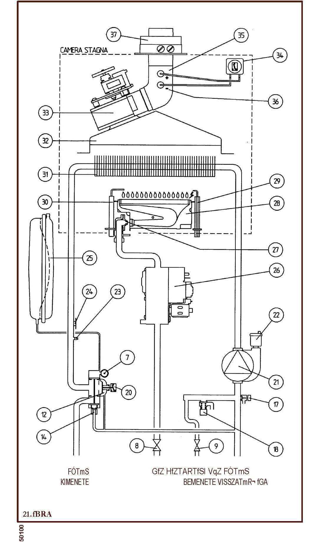

(#) jpuskas99 válasza Cini71 hozzászólására (») Okt 2, 2022 /
Szia! Ebben a kazánban gyárilag beépített TÁT-nak kell lennie. Vagy esetleg valaki ezt kiszerelte? A kazán gépkönyve is utal a tágulásira, a 25. tételszám alatt van:

(#) Cini71 válasza jpuskas99 hozzászólására (») Okt 4, 2022 /
A kazánt én vettem újjonnan előttem szerelték fel 17 éve.De ebbe akkor se találom a tartályt.
(#) Cini71 hozzászólása Okt 4, 2022 /
Lehet ezert veszett el a nyomá mindig?Utólag ha az osztóhoz fel rakatok egyet az járható út? Köszönöm a segítséget.

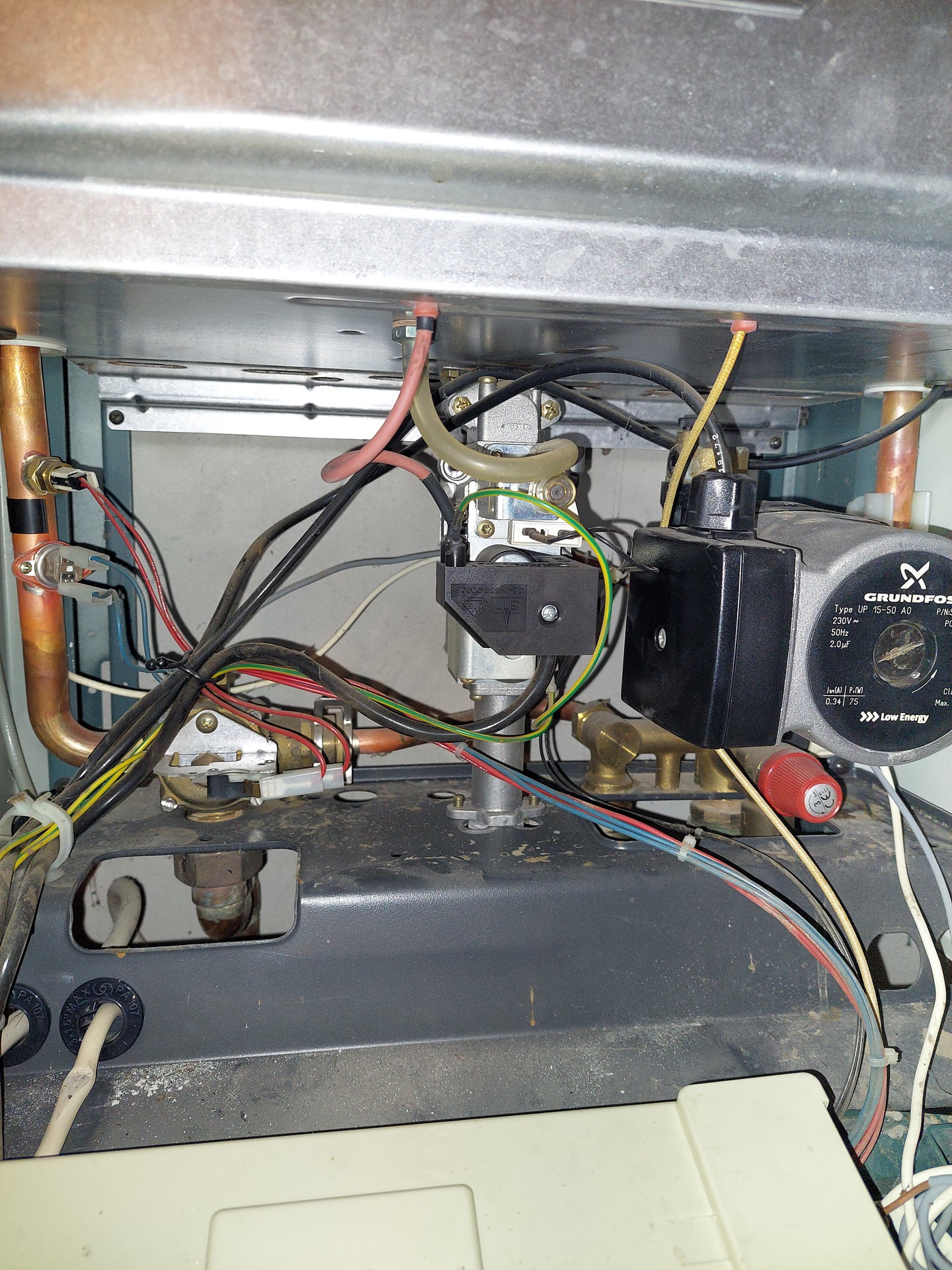

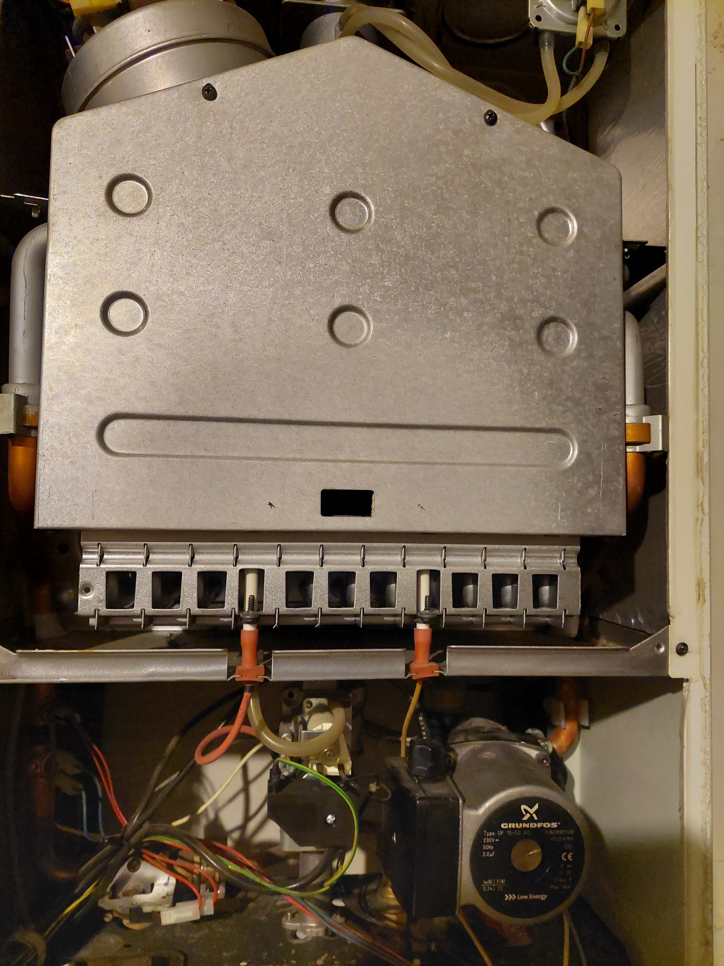

(#) antiktelefon válasza Cini71 hozzászólására (») Okt 4, 2022 /
Fölülről nézz bele, ott lesz az égéstér mögött. Aztán amikor rossz, nagy ívben dobd ki és rakj külsőt helyette 17 év után meglepne, ha jó lenne.
Egy nagy szürke vagy piros frizbi. Azért ha az autoszelepet benyomva levegő jön ki vagy semmi (főleg víz nem), akkor meg lehet próbálni felpumpálni névleges értékre a levegőoldalt a fűtési kör nyomásának 0-ra eresztése után.
A hozzászólás módosítva: Okt 4, 2022
(#) VIM válasza Cini71 hozzászólására (») Okt 4, 2022 / 1
Szia! ezen a képen ott hátul a gázszelep mögött a perforáción átnézve ott látszik a piros tartály alja. Ennek a tetején kell majd keresni a szelepet.
