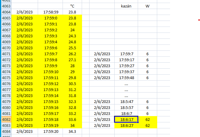

Mókás (bár számomra szomorú) történettel foglak untatni benneteket. Tavaly nyáron kazánt cseréltünk, az új típus BAXI Nuvola Duo-tec 24+ERP. Mivel az előző is beépített tárolós volt (SD Isotwin C24), ilyet szerettünk volna újra. A réginek a leírása ugyanis büszkén állította, hogy a vezérlésének köszönhetően a 42 literes belső tárolója effektíve 160 literesnek tekinthető, merthogy vízelvételkor azonnal teljes krafttal ráindul a HMV támogatására. Láttam is benne az áramlásérzékelőt, és tényleg jól csinálta a dolgát. Hát álmomban nem gondoltam volna, hogy ebben az újban nincs ilyen funkció!!! Csak most néztem meg alaposabban, miután a feleségem panaszkodott a melegvíz gyors kifogyására. Ezt jól megszívtuk. Akárhogy nézem, tényleg nincs benne áramlásfigyelő, így szerencsétlen a tartály hőmérőjére kénytelen hagyatkozni, ami tetemes késleltetést jelent. Szerintem ez így nem igazán szép. Tényleg ilyen luxus lenne az a kényelmi funkció? Azon spekulálok, hogy meghekkelem. A víz áramlását (sustorgását) egy csőre tett mikrofonnal érzékelném, és a hőmérőt pedig párhuzamos vagy soros módon azonnal megerőszakolnám. Csak azt nem tudom még, hogy a hőmérő gyors változásait mennyire tolerálja a vezérlő...
Szia! A régiben kettő szivattyú látta el a feladatokat az újban csak egy van. Mindenképpen "rezsicsökkentős" megoldás és a meghibásodás lehetősége is. Nemtudom, hogy a tartály érzékelője az milyen megoldású de én olyasmiben gondolkodnék, mint az előző készülékben alkalmazott áramlás érzékelő beépítése a hideg bemeneti oldalon (reed relés) és azzal lehetne "becsapni" csapnyitáskor a tartály érzékelőjét, egy vele kapcsolt ellenállás közbeiktatásával amire üzemmódot váltana a motoros szelep és rámelegítene a tartályra. Ezt először úgy kellene leellenőrizni, hogy a tartály érzékelőjét (ha lehet) kihúzni a helyéről, hogy akkor hogy viselkedik az üzemmód és ha vált csak ezután próbálnék kapcsolni ellenállás értékeket a hőfokérzékelővel (nem tudom, hogy milyet de talán ilyet alkalmaztak). NTC?

A tartály érzékelője valóban olyan, mint amit linkeltél (már amennyire látszik a piros csatlakozó). Én is NTC-re tippelek; azzal fogom kezdeni, hogy felveszem a valós karakterisztikáját. Kihúzni nem akarom, a mérés mindent el fog mondani róla. Amúgy is jó lesz dokumentálni az újkori állapotát.Arra viszont nem vagyok felkészülve, hogy igazi áramlásmérőt építsek be, de ha a mikrofonos megoldás nem válik be, lehet, hogy mégis megpróbálom. Az én régimben egyébként nem reed, hanem Hall volt, de ez ebből a szempontból indifferens. A hozzászólás módosítva: Feb 4, 2023
Ja jól értem a probléma egyik részét, akkor jelentősebb "bontás/rombolás" nélkül kellene érzékelni a HMV vételezést. Ebből a szempontból, mint "fekete doboz", a készüléknek van egy hidegvíz bemenete, és egy melegvíz kimenete. Jó lenne tudni ezek konkrét kivitelezését.
- Ha flexibilis, akkor a hideg oldalra akár egy (ingyen vihető hitelesítetlen) vízórát is beleapplikálhatsz. - Ha rézcső (ami szerintem eléggé valószínű), akkor meleg oldalon eléggé gyorsan átmelegszik, és mondjuk termisztorral lehet érzékelni. Akár magát a "melegséget", például >35 fok, vagy a hideg és meleg közötti eltérést, például >5 fok. Én ez utóbbit tartom szimpatikusabbnak.

Újra köszi a lelkes kutatást, de most inkább Gafly javaslata felé orientálódok. Hamarosan megmérem a HMV kimenő csövön előálló hőmérséklet-változás sebességét. Éppen van egy Rpi/PIC/LM335 alapú hőmérő loggerem 1 sec mintavételi idővel, de ha kell, még tudom gyorsítani
. Talán másnak is hasznos lesz, ha majd megírom.Azt remélem, hogy az időbeli gradiens elég határozott lesz a biztos döntéshez, azaz hogy történt-e HMV elvétel, vagy nem.

A logból látszik, hogy HMV elvétel indulásakor meredeken megugrik a hőmérséklet a tároló kimeneti csövén. Szerintem ez bőven jó lesz arra, hogy max. 15-20 másodperc múlva beindítsam a ráfűtést. Nem volt indokolatlan a nejem részéről a reklamáció: a példában 17:59:02-kor elindul a víz, a kazán pedig rá se hederít, csak 18:06:17-kor veszi észre, hogy dolga van. Bő 7 perc alatt pedig rengeteg melegvíz távozik a tárolóból, ezért nem csoda, hogy átmenetileg lehűl. A projekt folytatódik, jön a NTC teszt...
Az a 7 perc az nem tűnik soknak a késlekedés szempontjából de ez az érzékelő tartályszintbeli elhelyezéséből és annak patronjában való elhelyezkedésének ézéketlenségéből adódhat. Az érzékelő az nincs odaszorítva a patron falához valamilyen anyaggal? Ha csak lóg a patronban az csak egy felmelegített levegő az üregben de ha hozzá lenne nyomva a patron falához az NTC, talán fürgébb lenne. Ha már fele időre lecsökkenne a reakció idő (3-3.5perc) máris kedvezőbb lenne a helyzet .... szerintem.
