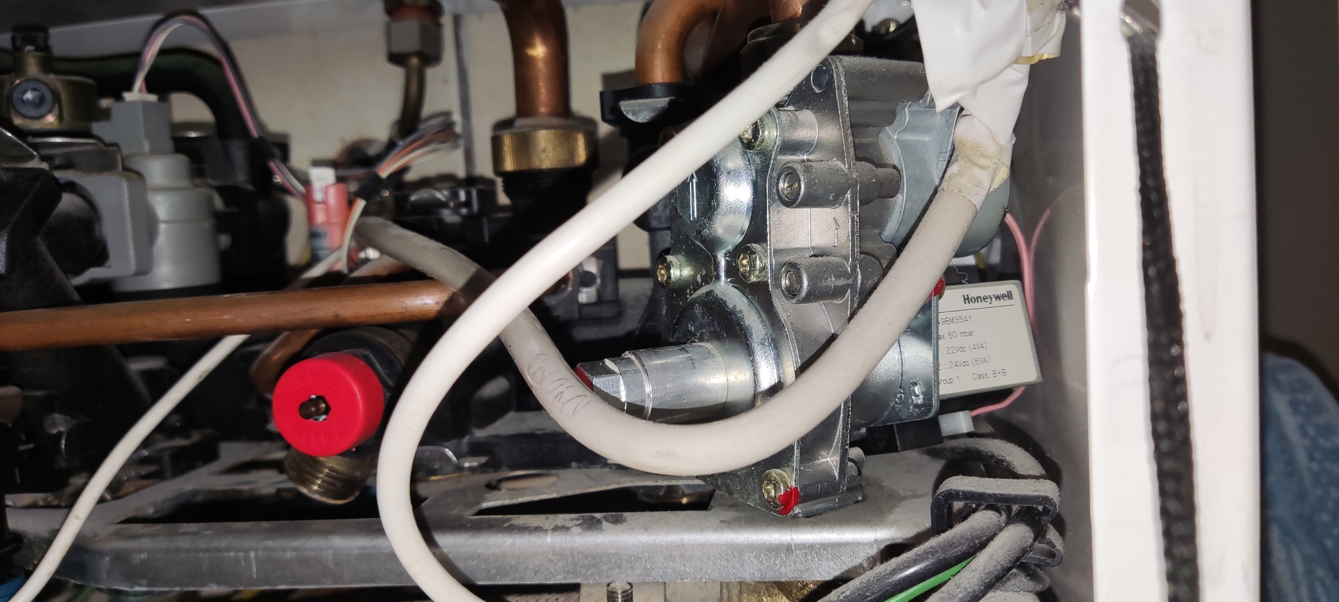

(#) Suba53 hozzászólása Márc 17, 2023 /
Van egy Bosch kazánom, és az a gond vele az utóbbi időben, hogy a tágulási tartályban elmegy a nyomás.
Már szinte két naponta pumpálni kell.
Szerintetek milyen szelep lehet benne? Sima autó gumi szelep, vagy valami spéci? Egyelőre nincs szeleptű kiszedő szerszámom, ezt tervezek venni, meg pár szeleptűt is, hogy cserélni tudjam.
Ha egyáltalán a szelepnél ereszt.

...van egy Saunier Duval Renova Star kéményes kombi kazánunk...minden OK volt vele, 2 hónapig nem használtuk kb, aztán el akartuk indítani, de nem indul...nyomás rendben, TÁT ok, felkapcsolom a termosztátot vagy megnyitom a melegvizet indulni akar a kazán, de olyan 20 mp után gázszelep környékéről vagy mögötte halk, gyors, apró kattogást hallani kb fél percig, aztán leáll...volt már korábban, hogy ha nem használtuk egy darabig vlmi tűszelep elkoszolódott a gázszelepben ha jól emlékszem, és ki kellett tisztítani.
...most is ez lehet és emiatt kattog egy relé esetleg?
...köszi a segítséget!
(#) Gafly válasza laszlosipos hozzászólására (») Márc 18, 2023 /
Az enyém pontosan ilyen hangot hallat, amikor gyújtani akar.
Ha szikra van, de gyújtás nincs, akkor lehet hogy nem jön a gáz.
Elsőként megnézném hogy a gázcsap nyitva (üzemszünetnél el szokás zárni) van-e?
