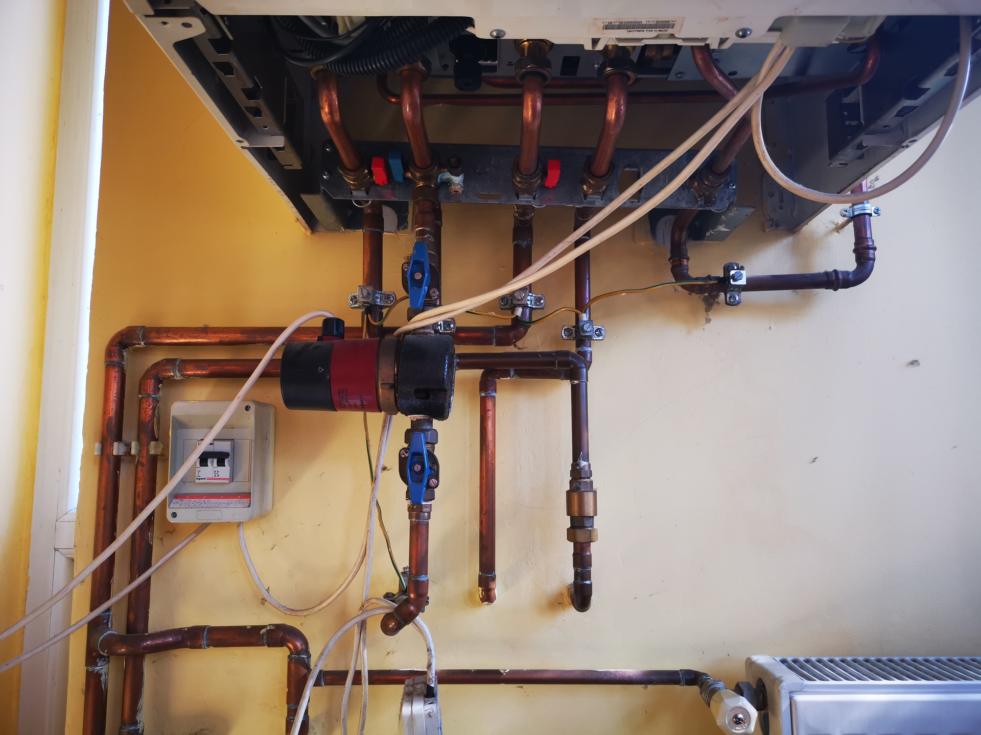

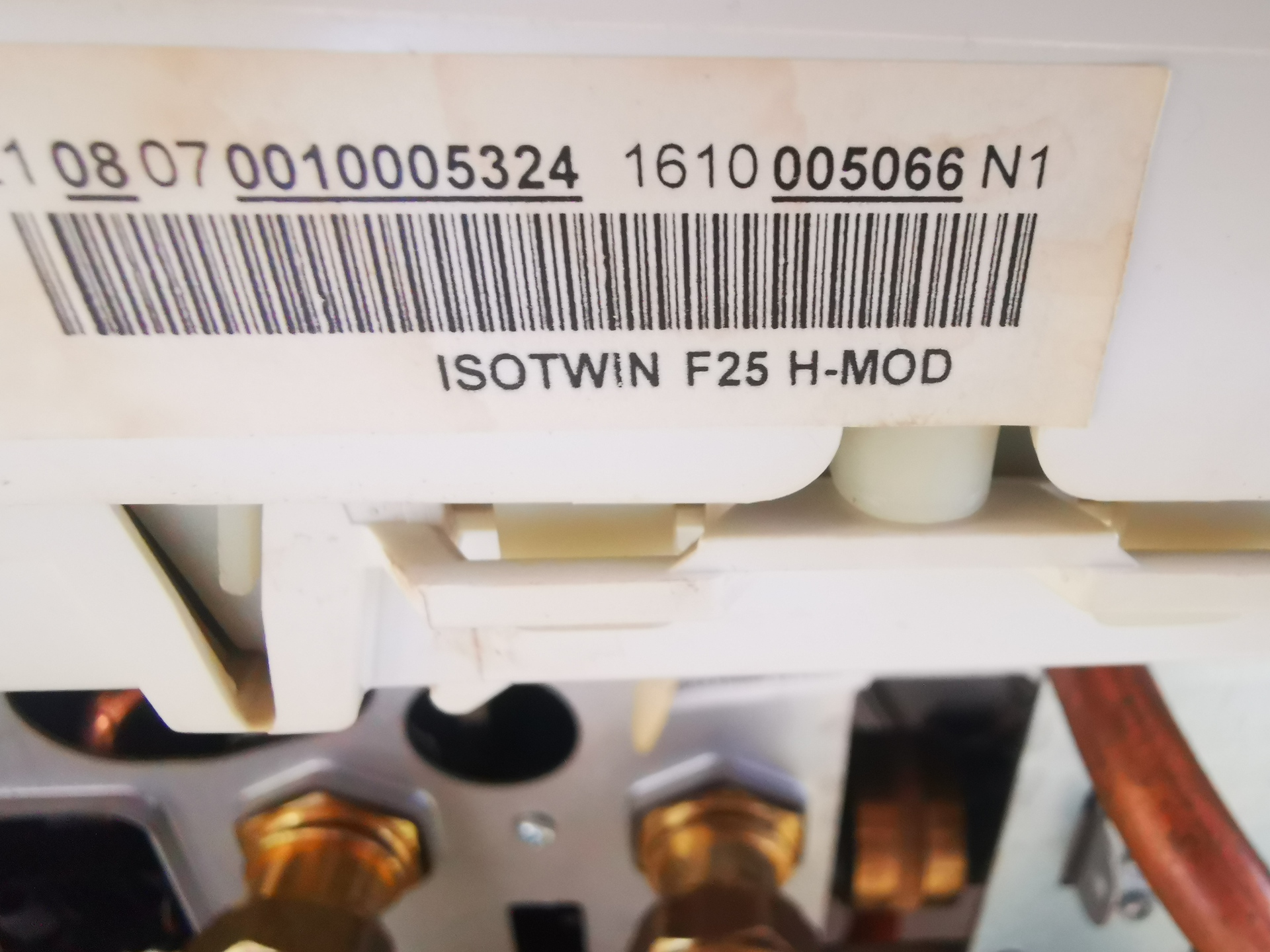

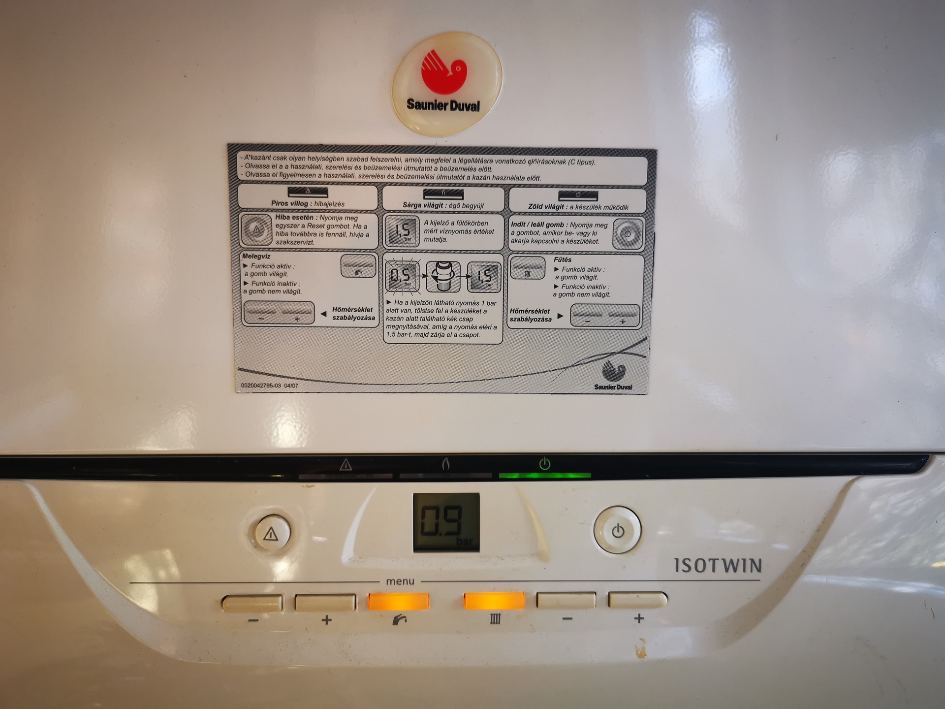

Most költöztünk egy lakásba, ahol Saunier Duval Isotwin F25 H-mod kazán van. Ezzel kapcsolatban szeretnék kérdezni.
Amiket észrevettem:
- ha a melegvíz miatt kapcsol be, akkor is fűt a radiátorokon.
- van hogy bekapcsol, 20sec ki, 10sec után újra be, ezt kb 5x megcsinálta.
- a használati melegvíz hol gőzölög, hol éppen meleg(és nagyon sok vizet ki kell engedni, hogy meleg legyen)
Van egy időkapcsoló egy keringtető szivattyúhoz, nem tudom miért.
Tud valaki segíteni ezekben?
Köszönöm
(#) VIM válasza Thomas10100 hozzászólására (») Márc 11, 2023 /
Szia! Ez volna a használati leírása. Feltehetően a HMV keringető szivattyúja nem működik, ezért ki lett váltva azzal a Grundfoss szivattyúval amit az időzítő kapcsolgat, hogy a tartályokban elő legyen melegítve az a bizonyos mennyiségű víz. Ha ezt a szivattyút nem a kazánban bekötött keringető helye szerint lett beiktatva, akkor nem fog megfelelően működni ez a cirkulációs része és a moduláció sem ennek megfelelőn fog alakulni. A tartályok belső állapotáról, anódrudak esetleges cseréjéről mielőbb tájékozódni érdemes, ha eddig nem volt vele foglalkozva. Ha engem kérdezel, én azt mondanám, hogy addig rak(as)d rendbe ezt a készüléket amíg kapni lehet hozzá alkatrészt. Kissé túlbonyolított konstrukciójú ez a készülék.
(#) Thomas10100 válasza VIM hozzászólására (») Márc 11, 2023 /
Pedig olyan szakszerűen van ott az a grundfos.
Holnap jön a kazánszerelő, kíváncsi leszek mennyire ért hozzá.
(#) jpuskas99 válasza Thomas10100 hozzászólására (») Márc 11, 2023 /
Szia! A Duval-nál gyakori hiba, hogy a keringető szivattyú valamelyik fokozata meghibásodik. Próbáld más fokozatba állítani. Ezt csak tippnek vedd részemről.
