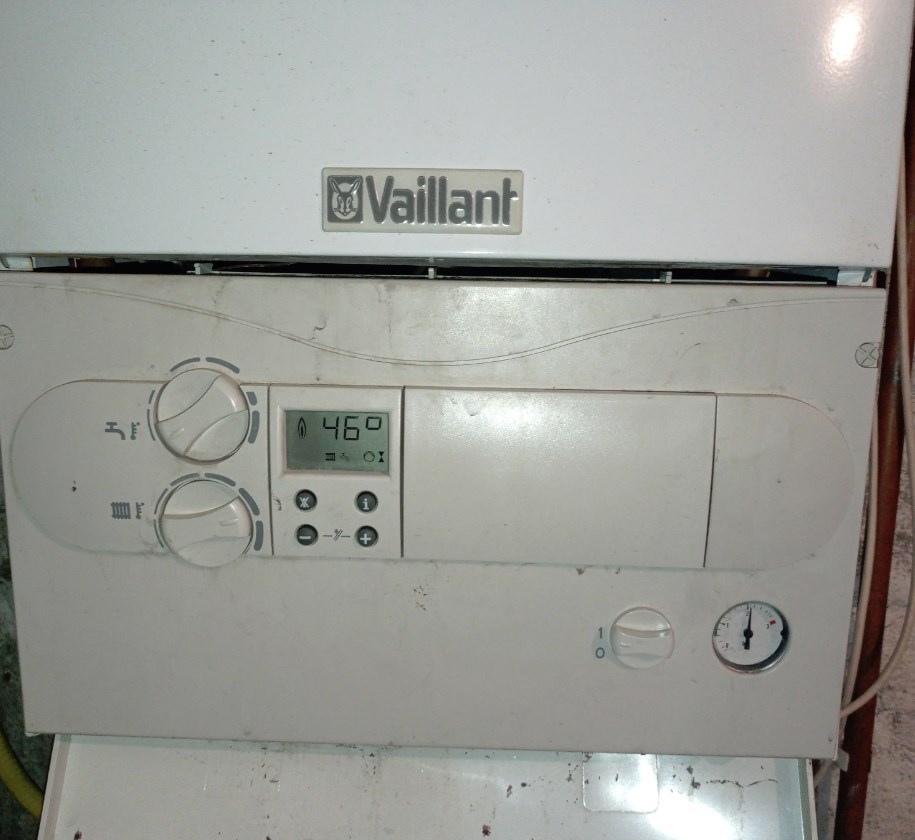

Sajnos hibás a szivattyú ugyanis víz jön annál a nagy csavarnál. Próbálom leszedni.
(#) Hutty válasza Leraz hozzászólására (») Okt 21, 2023 /
Az nem hiba, a tengelyvég is vízben van. A csavart kivéve látnod kellene a tengelyvéget, azt csavarhúzóval meg lehet mozgatni. Elindítva látható, ha forog. Egy kevés csepegő vízre számíthatsz.
- Ha egy kis buborék kerül a tengely és a csapágy közé, rozsdásan összeragad, amit már a motor nem tud elfordítani.
- Kapacitást vesztett a kondenzátor, nincs ereje, hogy elinduljon.

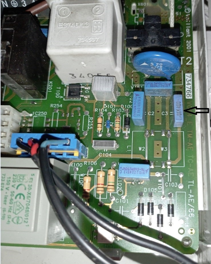

A panelen egy C3-as jelű kék kondi van szétmenve. A darabján csak annyit tudtam leolvasni, hogy BB112 Y2 MKT....... a többi része nincs meg. Vajon milyen érték lehet?
(#) VIM válasza Leraz hozzászólására (») Okt 21, 2023 /

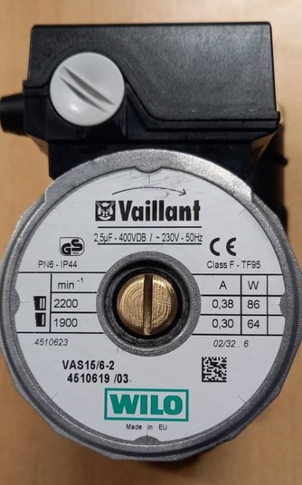

A szivattyú típus ismeretében megtalálható a hozzávaló kondenzátorérték is. Talán úgy 2µF lehet.
A hozzászólás módosítva: Okt 21, 2023
(#) Leraz válasza VIM hozzászólására (») Okt 21, 2023 /
Igen. 2,5 µF/400 V a szivattyún is rajta van.

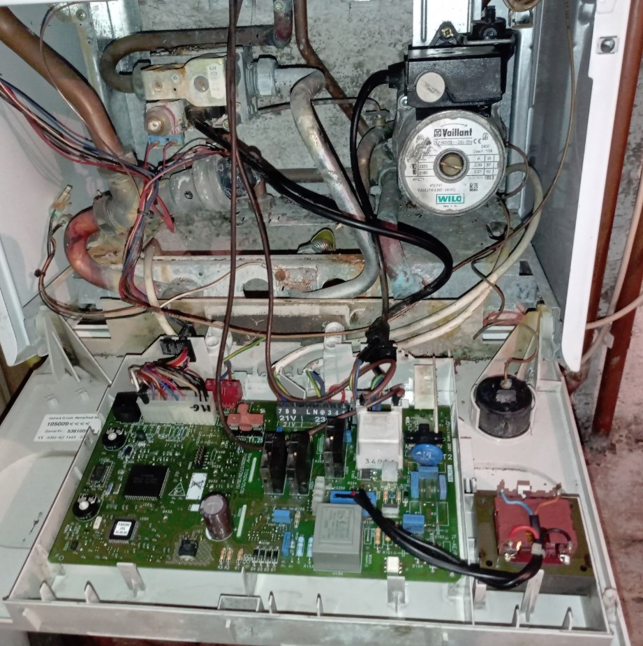

(#) antiktelefon válasza Leraz hozzászólására (») Okt 21, 2023 /
A szivattyú magában is kéne menjen, direktben kap 230V-ot.
Ezt tudod magában is tesztelni, hogy jó-e, a fokozatkapcsoló is szeret kontakthibás lenni.
Milyen panelen lévő kék kondi van szétmenve? A szivattyúban nincs panel, csak egy nagy hengeres üzemi kondi.

Úgy van. Már megy. A vezérlő panelen volt egy 10 mm lábtávolságú kondi volt szétmenve. (kép)
A fokozatkapcsoló kapott egy kis kontakt spray-t. Hengeres kondi is cserélve.
Köszönöm szépen a segítséget! Tökéletesen megy a kazán. Meleg van.

Nincs mit, hisz nem csináltam semmit. A panelen lévő kondenzátort azt sikerült megfelelő értékűre kicserélni? A szivattyúnak csak a fokozatkapcsolója lehetett kontaktos vagy le is volt ragadva a tengely?
Az, hogy megfelelő értékű azt nem tudom. Próbáltam a maradékot mérni de 2 nF és 10 nF közt mutatott a műszer így egy 2,2 nF/400 V ment bele.
A másik helyre alig találtam kondenzátort de egy akadt. Igaz a lábai rövidek voltak így a régi vezetékeihez kellett forrasztani és zsugorcsővel szigeteltem.
A tengely nem volt leragadva de I-es állásban nem akart indulni. Átkapcsoltam a II-es állásba és azon szépen működött. Utána már az I-esben is ment rendesen. Mivel a hengeres kondenzátorhoz nem fértem hozzá ki kellett vennem a szivattyút. Összerakva, vízzel feltöltve és tökéletesen működik.
Dehogynem csináltatok mert még kazánnal nem volt dolgom és fogalmam sem volt, hogy mi, hol, hogyan működik. Köszönöm mindenkinek!

Szerintem jobb volna utána nézni, hogy akkor most mikró vagy nano az az érték de szerintem "µ" mikrófarád a szivattyúba való de a panelon tönkrement kondenzátor értéke az lehet mindkettő. A panel azon részét kellene lefotóznod ahol a kondenzátort cserélted, mert lehet, hogy képről (cserepanelról készült) be lehetne pontosan azonosítani.
Igazad van. Erről a kazánról volt szó. A nyíl mutatja melyik kondenzátor volt törött de most az van benne ami ott látszik.
A szivattyúban valóban mikrós kellett.
Szerintem a két szemben lévő kondenzátor egyforma értékű lehet és szűrési feladata van. Ha jobban látszana az értéke de 2n ... 250V. Ha cserélnéd akkor feltétlenül nagyobb feszültségűt építs be helyettük, ne 250 voltosat. A kis képet kell megnyitni és azt külön lapon megnyitni és azt lehet nagyítani. Bővebben: Link
